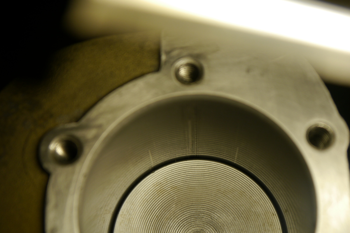

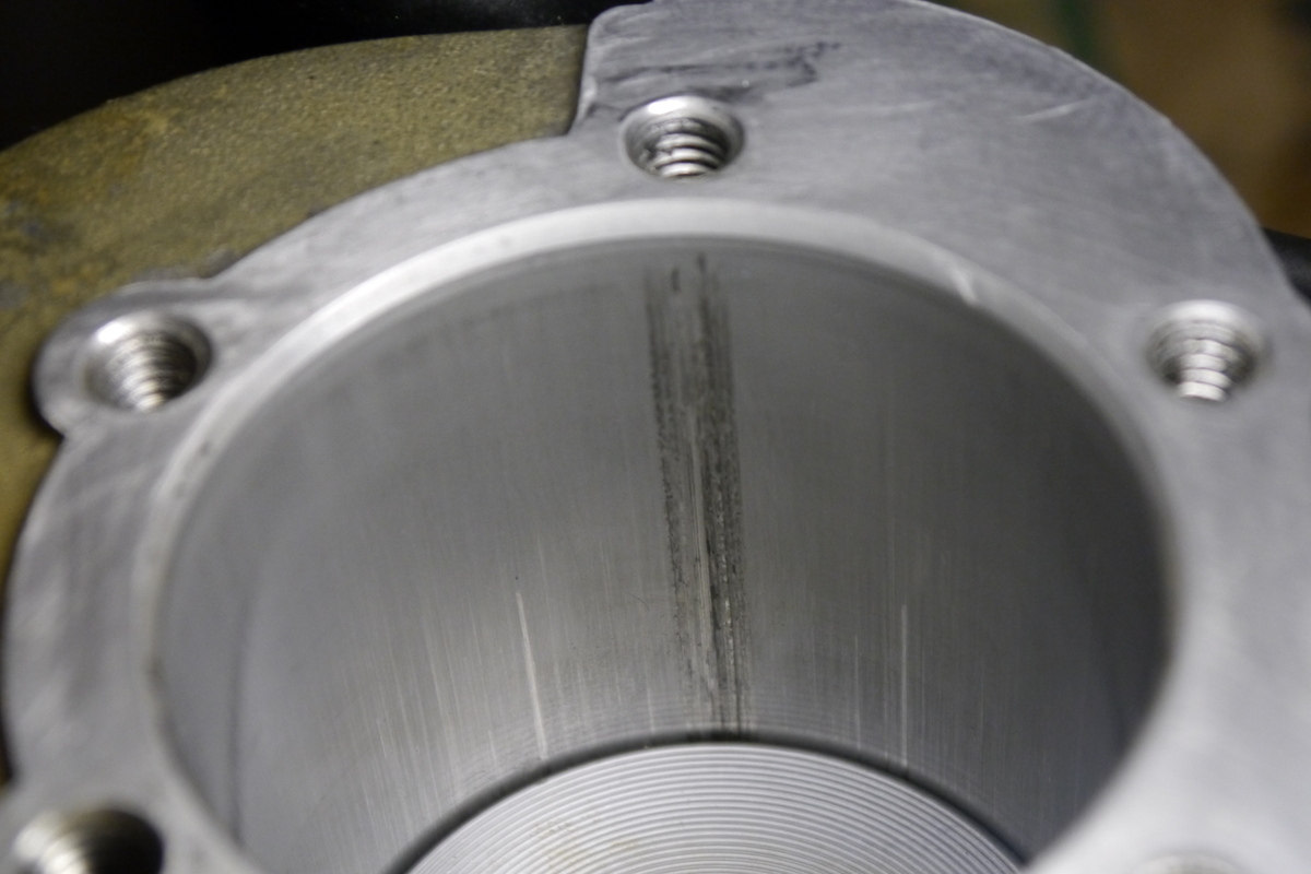

Ich hange hier einen 5 PS Briggs and Stratton Motor, dieser wollte nicht
angehen und dann hab ich mal den Zylinderkopf abgeschraubt.
Innen war alles voll mit Ruß (brennt Öl), dieses Zeug habe ich alles
gereinigt, dann sah ich einen Riss vertikal im Zylinder, bzw er ist
"zerscratcht", da mir das deutsche Wort blöderweise nicht einfällt...
Der riss ist übrigen ca. 0,5mm tief. Ich vermute etwas war mit den
Ringen, die das Teil dann zerlegt haben.
Was soll ich den jetzt damit machen (außer auf den Schrottplatz!), soll
ich das Teil regenerieren lassen, oder honen?
Habe auf Ebay auch ein hon- dingsbums gesehen,
http://www.ebay.de/itm/Honahle-Honwerkzeug-Hongerat-Zylinder-51-178mm-honen-Spezial-Werkzeug-kaufen-Kfz-/201094058258?hash=item2ed223d112:g:w0kAAOSwq5lTmo7e
vielleicht tuts ja sowas???
Jede Hilfe ist mir gut...

Eine Riefe mit 0.5mm Tiefe bekommst du nicht weggehont. Immerhin hast du
diesen Vorgang jedoch richtig geschrieben, viele schreiben "hohnen" :-)
Du hast wahrscheinlich mal gehört, dass man bei der Motoraufbereitung
die Zylinder hont, bei deinem Motor wäre Aufbohren vielleicht noch
möglich, kommt aber auf die Wandungsdicke der Laufbuchse an. 0.5 mm sind
nicht wenig.
Nach dem Aufbohren muss dann noch gehont werden, und ein passender
Übermasskolben gefunden werden, was unwahrscheinlich ist.
Darüberhinaus fehlt dann noch ein halber mm Wanddicke an der Laufbuchse.
Ich nehme mal an, dass es ein Einzylinder-Viertakter ist, und bei dem
kannst du den Zylinder vom Kolben abziehen. Da ist ein neuer Zylinder
mit neuen Kolbenringen die günstigere Variante, und du hast dann quasi
einen neuen Motor. Sollte bei Briggs & Stratton als Ersatzteil
erhältlich sein.
Für meinen Tecumseeh sieht es da scheinbar düsterer aus.

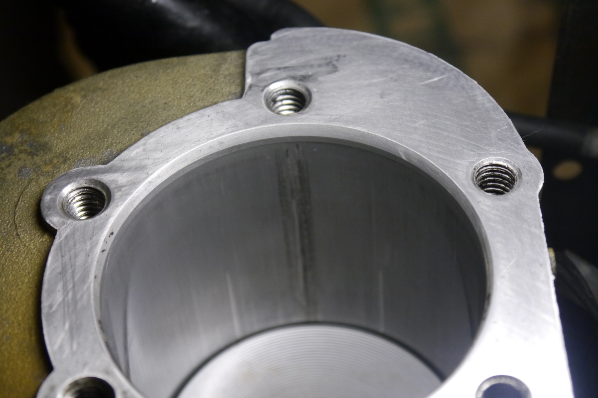

Vielleicht bringen die Bildchen was....

Nein! Andere Ringe nützen nichts.
Du brauchst unbedingt einen neuen Kolben dazu.
Es gibt Zylinder-Schleifereien.
Die haben gängige Kolben auf Lager.

von Thomas S. (thommi)
Auftragschweissen und begradigen war auch ne gaaaanz kurze Idee, die ich
hatte, dann ist das gleichmässige Gefüge der Zylinderwand aber dahin.
geht leider nicht.
Die Riefen sind schon heftig.
Der Zylinder ist fest mit dem Motorblock verbunden, so in einem Guss?
Das glaube ich eher nicht, ebensowenig, dass die Riefen der Grund sind,
dass der Motor nicht mehr anlief. Da muss ein anderer Grund vorgelegen
haben. Der Motor hat dann zwar nicht mehr die Originalkompression, er
müsste dann aber mehr schlecht als recht dennoch lauffähig sein,
einhergehend mit grösserem Ölverbrauch und Ölverschleiss.

von Karl (Gast)
Nimm 800er Nassschleifpapier, schleif den Grad von der Riefe und den
Kolben ab und bau das ganze wieder zusammen. Ggf. mach ein paar neue
Kolbenringe drauf, falls vorhanden.  Ein Rasenmäher mit normalen
Gebrauch läuft so noch 10 Jahre weiter.

von Michael K. (Gast)
Ich seh jetzt die Katastrophe nicht.
Das ist ein billiger kleiner 0815 Motor und wenn der jetzt einen fetten
Kratzer hat dann kostet das halt ein wenig Öl und minimal Kompression.
Grand Prix wirst Du wohl doch nicht damit fahren wollen.
Die Motorüberholung wird dich mehr kosten als ein neuer Motor.
Der Grund das der nicht laufen will ist woanders zu suchen.
Alles in allem sieht die Lauffläche noch ganz ordentlich aus.
Kannst Du Dir sicher sein das der Fremdkörper der zu dieser Rille
geführt hat nun raus ist ? Noch ein gebrochener Abstreifring drauf ?
Solange Kolben + Abstreifringe sich leicht bewegen können ist alles gut.
Kerze, Zündung, Vergaser sind häufiger das Problem.
Das Verrußen kann an einem viel zu fetten Gemisch liegen.
Wenn die Ventile nicht richtig schliessen baut sich keine Kompression
auf.
Dichtigkeit und Ventilspiel prüfen.
Nein, die Ringe müssen nicht grösser sein, wenn du nur die Grate an den
Riefen abschleifst, damit veränderst du nicht den Durchmesser des
Zylinders.
Neue Kolbenringe, und falls eben wie oben schon getippselt der Zylinder
mit dem KW-Gehäuse nicht en Bloc ist, dann den auch tauschen.
Wenn du nach Karls Rat gehst, dann hat er Recht, aber du solltest die
Ölwechselintervalle etwas stauchen, denn durch die Riefen verpufft doch
etwas Feuer in den Ölsumpf.
Ist beim Auto so richtig sch...., beim Rasenmäher oder Stromerzeuger
noch tolerabel.

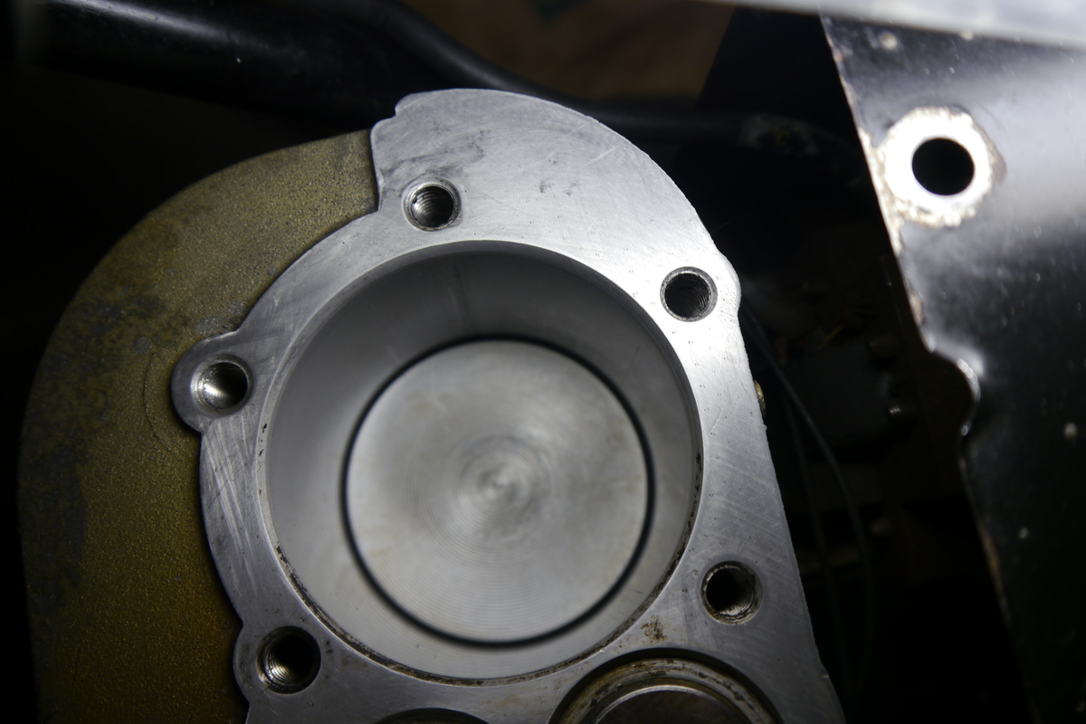

von Jan (Gast)
Also Fremdkörper sind da bestimmt nicht drinne, es ist wohl irgendwas
mit den Ringen los...
Außerdem, wenn ich jz im Zustand wie auf dem Foto mal am Starterseil
ziehe und der Kolben sich paar mal hoch und runter bewegt, dann ist im
Zylinder gleich mal Öl zu sehen, und zwar nicht übertrieben aber viel.
Klar kann ich das mit Schleifpapier wegschleifen, aber dann wird das
garze ja leicht ovalförmig, nicht??
Deswegen die Idee mit der Honahle.....
Wobei dann evtl. ZU viel Material abgeschliffen wird.
Der Motor hat übrigens (hab ich glaub schon ma geschrieben??) sehr viel
Öl bzw hat gebrannt...., ich musste das Teil nach dem Öffnen erstmal
ordentlich aus dem Ruß rausholen...

David schrieb:
> FALLS da einer mit den Finger spuerbar ist.
Da sind überall in Zylinder noch kleinere Risse....
Sieht man ja im Foto

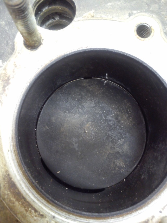

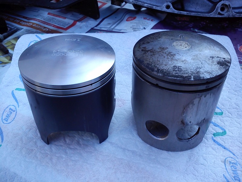

Ich habe mal zwei Bilder von meiner 35 Jahre alten 250ccm Yamaha
rausgesucht so wie ich sie gekauft habe.
So sollte es nicht aussehen:
Der Kolben hatte knapp einen Millimeter Kippspiel im Zylinder. Man sieht
schon deutlich den Kolbenring. Der Kolbenring klafft vom Verschleiß auch
schon 4mm auseinander.
Am Kolben ist an mehreren Stellen das Alu aufgeschmolzen.
Das Motorrad ist noch normal angesprungen und man konnte fahren. Bei
niedrigen Drehzahlen hat es aber deutlich am Drehmoment gemangelt.
Auf dem Bild noch der neue Übermaßkolben von Wössner.
Der Zylinder wurde von einem Motoren-Instandsetzer dann ausgespindelt
und gehont (Zylinder hat eine Laufbuchse aus Grauguss). Leider habe ich
da kein Bild.
Kosten für die Instandsetzung des Zylinders: 60€.
Kolben: 120€
