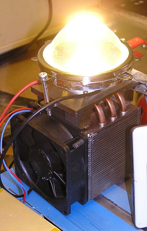

Mein KK ist 80x80x100mm und packt locker eine 100W LED im Dauerbetrieb mit einem 80er Lüfter @10V. Neben der LED maximal 35°C.

@Peter: So eine LED kauft man zum spielen. An einen sinnvollen Einsatz hab ich dabei nie gedacht. https://www.mikrocontroller.net/attachment/280001/LED100_01.jpg
Das ist sicherlich eine der kompaktesten, wenn auch lautesten Kühlmethoden! Eine Lichthöllenmaschine. Gefällt mir! Ist aber leider zu meinem Stirnband inkompatibel (nutze Selbstbaulampen zum Inline-Skaten).
Peter M. schrieb: > Das ist sicherlich eine der kompaktesten, wenn auch lautesten > Kühlmethoden! > Eine Lichthöllenmaschine. Gefällt mir! > > Ist aber leider zu meinem Stirnband inkompatibel (nutze Selbstbaulampen > zum Inline-Skaten). Wenn du meine meinst: Das ist nicht laut - kaum zu hören. Der KK ist oben massiv Kupfer (vernickelt) und 6 Headpipes.
