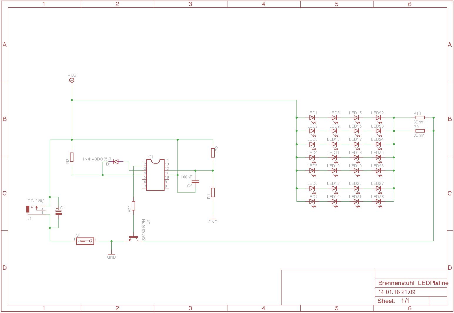

ich habe eine Brunnenstuhl-LED Lampe zerlegt und frage mich, was wohl
dieses IC macht.
Ich habe einige Widerstände noch nicht durchgemessen, vermute aber das
dies nicht "kriegsentscheidend" für das Verständnis ist.
Hat jemand aus der Community eine Idee.
Step-Up Controller?
Wäre schön, wenn mir jemand weiterhelfen kann. Im Anhang das der
nachgezeichnete Schaltplan
Viele Grüße
Bernd
Bernd K. schrieb:
> Brunnenstuhl
Da geht das Reverse-Engineering aber schon ganz zu Beginn schief...
> Step-Up Controller?
Ohne Spule sicher nicht.
Das wird einfach ein PWM-Baustein sein. Aber ich denke, der Schaltplan
hat noch einen Fehler: diesem IC fehlt eine Masse z sicheren Abschalten
des Transistors...

von Michael B. (laberkopp)
Bernd K. schrieb:
> Step-Up Controller?
Wohl eher ein Dimmer, aber erstens fehlen wohl noch ein paar Bauteile,
und zum anderen sind schon in den wenigen die du gezeichnet hast Fehler
drin.

von Bernd K. (berndklein)
Harald schrieb:
> Sag doch mal die Bezeichnung der Lampe und vielleicht noch die
> Bezeichnung des ICs - falls entzifferbar.
Nee, leider ist auf dem IC gar nichts zu sehen. Sieht aus als ob da
nicht mal was drauf gedruckt wurde
Ja, klar in meinem Text war natürlich die Bezeichnung falsch geschrieben
(war wohl zu spät für mich ;-) ) - Brennenstuhl - heißt sie tatsächlich.
Step-Up? Das hab ich mir halt auch gedacht "wo ist die Spule"
Fehlende Bauteile:
Auf der Platine sind in der Tat noch Bauteile "aufgemalt" aber nicht
verlötet.
Dimmbar:
Mhm, aber wie? Die Lampe hat tatsächlich nur diese ON/OFF Schalter.
Sie wird mit 3,7V Akku betrieben
Die Vorwiderstände für die LEDs. Auf der Platine sind sieben
Widerstandsaufdrucke vorhanden - alle parallel - aber nur diese beiden
tatsächlich verdrahtet.
Fehlende Masse am IC: stimmt, hab ich vergessen
Was das Ding jetzt tatsächlich macht, ist mir aber immer noch
schleierhaft :-/
von achim (Gast)
Ich würde auf einen batteriewächter bzw. Undervoltageprotection tippen.
Über R1 und R2 misst du die Versorgungsspannung mit dem Transistor wird
die Verbindung gekappt. 3.7V klingt auch nach lipo.
