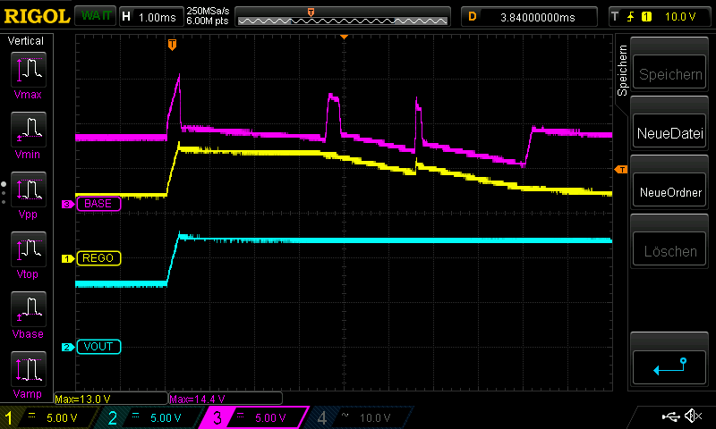

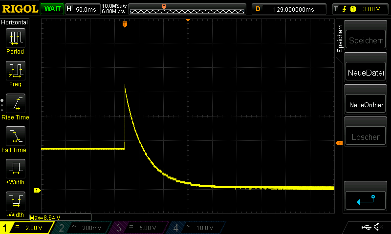

Hallo zusammen, ich habe mir vor paar Jahren folgendes Labornetzteil gekauft: http://www.amazon.de/Wentronic-Stabilisiertes-Labornetzger%C3%A4t-Ampere-Display/dp/B001C6FQF0/ref=sr_1_1?ie=UTF8&qid=1452881325&sr=8-1&keywords=Wentronic+Stabilisiertes+Labornetzger%C3%A4t Hat bisher auch immer seinen Dienst getan. Als ich in letzter Zeit mit dem ESP8266 rumspielen wollte, sind mir nacheinander zwei Bausteine abegraucht. Zogen auf einmal über 450mA. Ok, dachte ich, evtl. schlechte Marge erwischt. Hab dann neue bestellt und wieder angeschlossen --> gleiches Problem. Bin erst jetzt drauf gekommen, mir den Ausgang des Netzteils mit dem Oszi anzuschauen. Und siehe da: Ich bekomme bei eingestellten 3,3V beim Abschalten des Ausgangs Spitzen bis 9V hin! 1. Hat jemand dieses Netzteil und hat die gleichen Probleme festgestellt? 2. Was kann man machen, um die Spitzen in Zukunft zu unterdrücken? Hat jemand evtl. einen Schaltplan von diesem Gerät? Vielen Dank im Voraus für eure Hilfe. Gruß electricar

Hier nochmal ein Bild. Eingestellt: 3,3V 0,23A (Strombegrenzung) Last: 100R

Also dem Bild nach: Nö. Ich glaub da ehrlich gesagt auch nicht, dass da ein Relais die Ausgangskontakte weg schaltet. Das Relais wird was anderes schalten, hoffentlich nicht nur dem Regler und dem Leistungsteil gleichzeitig den Saft abdrehen.

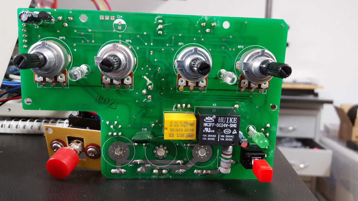

Würde wirklich gerne was machen, jedoch ist das ganze ohne Schaltplan nicht so einfach. Hat da jemand was? Konnte leider nichts finden. Offen ist es schon komplett auf meinem Tisch...
D. M. schrieb: > Ja das mache ich ja so. Das Netzteil bleibt an, ich trenne nur den > Ausgang mit dem rechten roten "Output" Knopf. Also wenn der Schalter den Ausgang wirklich abtrennen würde, könnte das nicht sein. Wenn der Schalter ein Relais schaltet, das wirklich den Ausgang abtrennt, könnte das nicht sein. Wenn der Schalter bloss in die Regelung eingreift um runterzuregeln, könnte das sein, dann darf auch das Relais zum Umschalten der Trafoanzapfung klackern. Schau also mal rein (oder per Schaltplan) wie es wirklich gemacht wird. Ja, solche Netzteile sind unbrauchbarer Schrott. Trifft aber auch die Grossen, das Hameg HM7042-5 macht z.B. Überspannungsspitzen von ca. 5% beim Ein- und Ausschalten, wie auch die Präzisions-Labor-Netzgeräte NGRU 45 und NGSM 32/10 von Rhode & Schwarz, das HMC8043 macht aus 3.3V 4.2V wenn die 230V ausfallen.

Leider kann ich nicht sagen, ob es vor drei Jahren auch aufgetreten ist, wobei ich meine mich zu erinnern, dass beim Rumspielen mit dem Oszi ich auch kurz die Sprungantwort des Netzteils betrachtet habe und dort nichts aufgetreten ist. Ob es jedoch derselbe Fall war, weiß ich nicht mehr. Verringert sich bei Austrocknung der Kondensatoren die Kapazität auch im nicht betriebenen Zustand? Habe gerade 7,1mF gemessen (bestückt sind 3x 2,2mF). Zu den Relais: Ich höre eindeutig das Relais bei der Trafoanzapfung und entweder eines oder beide Relais am Ausgang. Was am Ausgang zwei Relais machen, kann ich mir erstmal nicht erklären. Hat von euch jemand ne Ahnung? Im Anhang nochmal Bilder der "Ausgangsplatine".

Der Ausgangsabschalter hat eine Verbindung zu einem Trimmpoti. Wozu ? Er sollte nur das Relais beeinflussen, damit man auch bei abgeschaltetem Ausgang die Spannung einstellen und kontrollieren kann. Versucht das Ding irgendwelche Tricks ? (Wie Einstellung des Maximalstroms obwohl kein Strom fliesst bei abgeschaltetem Ausgang ?) Diese Beeinflussung der Regelelektronik geht dann wohl in die Hose.
Michael B. schrieb: > Der Ausgangsabschalter hat eine Verbindung zu einem Trimmpoti. Oder holt er sich nur von da die Versorgungsspannung, also das Signal, dass er dann durchschalten soll? ;)
ich würde einfach mal die zwei Elkos auf der Potiseite tauschen, einfach in der Hoffnung, daß diese bei fehlender Kap. evtl. für den Peak verantwortlich sein könnten. Ansonsten: die Schaltung sieht eigentlich noch recht übersichtlich aus. Da könnte man auch schon mal den Schaltplan abmalen.
Meinst du die beiden 220uF Ausgangselkos? Hatte diese gestern Abend auch ausgemessen und über 500µF gemessen. Oder meinst du die beiden kleinen Elkos links oben und rechts unten neben der LED?

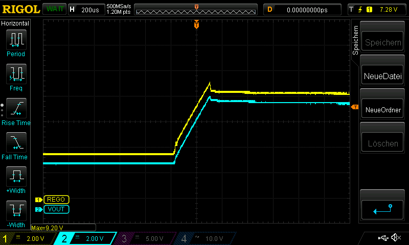

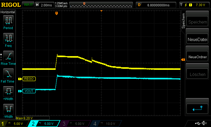

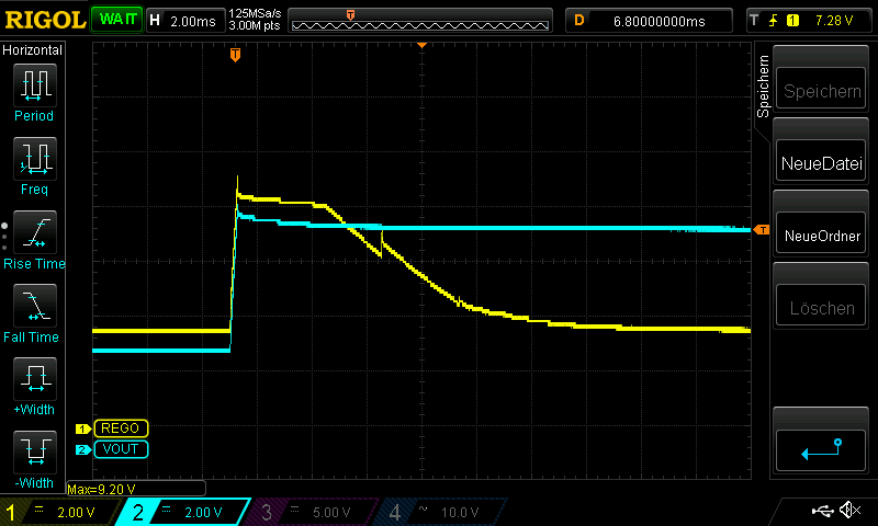

Ich habe hiezu zwei Oszi Bilder gemacht. REGO ist der Ausgang des Power Transistors. VOUT ist der Ausgang des Netzteils. Man sieht, dass beim Ausschalten die REGO-Spannung einen Sprung nach oben macht und der Ausgang diesem Sprung folgt. Mir scheint, als ob etwas mit dem Timing nicht stimmt. Eigentlich sollte der Ausgang doch abgeklemmt werden und erst danach kann das REGO-Signal machen was es will. Beim Einschalten scheint das zumindest so zu sein.
Habe gerade gemerkt, dass ich beim Ausgang auf AC Kopplung war. Hier die neuen Bilder.
D. M. schrieb: > Meinst du die beiden 220uF Ausgangselkos? 220µF Ausgangselkos bedeutet, dass eine dranhängende Schaltung, unabhängig von der Einstellung der Stromregelung/-begrenzung, den vollen Kurzschlussstrom dieser Kondensatoren abbekommen kann. Bei dem Netzteil scheint einfach die Bezeichnung "Labornetzgerät" etwas übertrieben zu sein. Tritt die Spannungsspitze nur auf, wenn das Netzteil beim Abschalten des Ausgangs in der Strombegrenzung ist, oder auch sonst?
Ich bin nicht in der Strombegrenzung und die Spitzen treten auch sonst auf. Der "Kurzschlussstrom" dürfte ja nur im Einschaltmoment auftreten. Ich habe das Spitzenproblem beim Ausschalten des Ausgangs.
