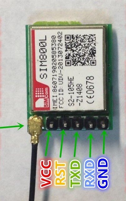

Hallo, Ich habe mir ein Sim800l GSM Modul besorgt und nach folgenden Schaltplan wie im Bild mit einem Arduino nano 3.3V angeschlossen. Dann habe ich es mit SoftwareSerial.h mit 3.3V angesprochen. Jetzt habe ich an RST,TXD,RXD die Spannungsverläufe gemessen und wenn ich an RXD des GSM Moduls ein Signal schicke, bekomme ich exakt das gleiche Signal an RST und TXD des Moduls... Habe ich irgendwo einen Kurzschluss drin, das ist doch nicht normal, oder? Außerdem habe ich bisher noch keine Rückmeldung vom Sim800l bekommen. An TX des Moduls habe ich ja immer gemessen, was ich gesendet habe. VCC hatte ich an 4.15V (stand auf Verkäuferseite wäre ok) GND->GND TX->RX RX->TX GND->GND Reset->not Connected Reset hab ich nur gemessen, nicht angeschlossen (falsch?!). Ich hab so kein Datenblatt, deshalb werde ich Montag den Verkäufer mal kontaktieren und fragen. Vllt kann mir hier noch jemand helfen, wie ich mein SIM800l ans laufen bekomme/ richtig anschließe mit einem Arduino nano 328p 3.3V 8Mhz? Wäre cool. Ansonsten werde ich mir heute abend oder wahrscheinlich morgen noch ein Datenblatt raussuchen.

Und hatte da At Commands rüber geschickt. Bin erst heute Abend wieder zuhause, deshalb hab ich schon mal vorsichtshalber den Code reingetan. Erst hatte ich ja vermutet, dass defaul mäßig der EchoModus des Modems aktiv ist, aber weil ich ja das gleiche Signal auch am Reset Pin hab, stimmt das glaube ich nicht.

>wenn ich an RXD des GSM >Moduls ein Signal schicke, bekomme ich exakt das gleiche Signal an RST >und TXD des Moduls Vcc/GND nicht angeklemmt?
Danke schonmal für dein Feedback, ne hatte ich angeklemmt, grad nochmal kontrolliert. ...Auch mit 3.3V probiert, was ja eigentlich zu niedrig sein sollte und so n paar Spielchen. Aber nie höher als 4.2V.
Zeig doch mal den Schaltplan der Platine auf der das Modul aufgelötet wurde.. Wie ist das PWRKEY Signal verbunden?
Was zeigt die LED auf dem Modul? Ist das Modul überhaupt eingeschaltet? Auch solltest du prüfen, ob Reset über einen Pull-Up auf VCC gezogen wird. Deine Messungen sprechen nicht unbedingt dafür, es sei denn, am VCC-Anschluss misst du das gleiche Signal ;-)
Max K. schrieb: > VCC hatte ich an 4.15V (stand auf Verkäuferseite wäre ok) Wieviel Strom kann deine Versorgung liefern? Lt. Datenblatt zieht das Modul kurzzeitig bis zu 2A (S.20 Power Supply). http://simcom.ee/documents/SIM800/SIM800_Hardware%20Design_V1.08.pdf
Hallo, sorry dass ich erst jetzt schreibe, war gestern nicht fit genug... Also meine Stromquelle liefert satt (bis 10A), die Led blinkt ab und zu ab stromzufuhr und @Name inzwischen weiß ich auch, wieso du auf den PWKey gekommen bist. Den habe ich gar nicht dran. Aber ich glaube es gibt dieses Fertigmodul in mehreren Ausführungen. einmal mit PWkey und ohne Reset und andersherum. Ich habe jetzt den Verkäufer kontaktiert und werde jetzt bald ein Datenblatt bekommen. Dann bin ich schlauer. Danke @all gute Woche.
Hallo habe auch das Modul und bekomme zwar alle Netze und auch die info sim800l und firmendaten aber mehr geht nicht. Die Verbindung bzw die Sim wird nicht erkannt also kein Call oder sms. Wofür benötigt das Modul die 2A ?
tholoh schrieb: > Wofür benötigt das Modul die > 2A ? Zum funken ins GSM Netz aber auch nur für sehr kurze Zeiten Jens
