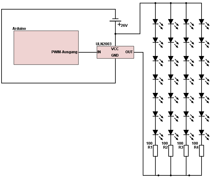

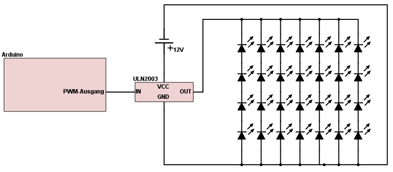

Hallo, Habe eine Frage bezüglich LEDs. Zwar realisiere ich gerade ein Projekt mit vielen LEDs (ca. 900) das nur nebenbei. Mein problem ist das die LEDs kaputt werden und ich bin mir nicht sicher warum! Im Anhang findet ihr einen Schaltungsaufbau wie die LEDs angesteuert werden. Es wird ein 12V LED Netzteil verwendet. Es werden immer 4 LEDs in Serie (ca. 3V pro stück) und davon 7 parallel Schaltungen mit einem Arduino Ausgang angesteuert (PWM). Verstärkt wird dies über einen ULN2003. Die LEDs sind 5mm Standard LEDs die 20mA benötigen. Das ist dann ein Segment einer großen 7 Segment Anzeige. (wenns interessiert für das Problem egal) Das problem ist, ist der Duty Cycle 100% dann ziehen sie 50mA. Um das zu verhindern ist mein maximaler Duty Cycle etwas unter 50% um auf ca. 20mA zu kommen. Allerdings geben die LEDs trotzdem nacheinander auf. Zuerst fangen sie an zu flackern und dann gehen sie endgültig aus. Es fallen pro Stunde ca. 3 stück aus d.h. 3 seriell Schaltungen. Obwohl sie nicht sonderlich Warm werden höchsten 30°C! Aber warum werden sie Kaputt?!? Meine Vermutung ist, dass sie quasi immer kurz 50mA ziehen und sie deswegen kaputt werden. Denn die 20mA kommen ja nur durch den Mittelwert zustande der sich wegen PWM ergibt. Natürlich wäre eine Stromquelle das beste allerdings woher bekommt man eine Stromquelle mit dieser Leistung? Freue mich auf eure Lösungsvorschläge!

LEDs benötigen keinen bestimmten Strom, sondern sie vertragen nur einen bestimmten Maximalstrom. Das Anlegen von Spannung ist schon falsch - es sind Halbleiterdioden (mit optischer Stromflussanzeige) und keine Glühlampen. Lies doch hier: LED
LEDxxxL schrieb: > Freue mich auf eure Lösungsvorschläge! Ja, und zwar einen, der schon tausendmal hier im Forum als Antwort gegeben wurde. LEDs werden nicht mit Spannung, sondern mit Strom betrieben. Aus diesem Grunde MUSS eine Strombegrenzung stattfinden. Entweder mit Vorwiderständen oder mit Konstantstromquellen. Bei dir ist keines von beiden zu sehen...
Felix Adam schrieb: > In deinem Schaltplan sind die LEDs irgendwie falsch rum... Zumindest muss die Anode an die positive Betriebsspannung und jede Reihenschaltung braucht einen Vorwiderstand....
Hallo LEDxxxxL! Dein Schaltplan entspricht aber nicht Deinem Aufbau. Nach der Schaltung sind alle Leds dunkel, da brennt keine durch... Die Lösung ist ziemlich einfach: Der ULN2003 ist KEIN Verstärker, sondern 7 Darlingtontransistoren, die den Ausgang nach GND schalten. An jeden Ausgang kannst Du einen Widerstand schalten, der den Ledstrom einer Spalte auf 20 mA begrenzt. Mit der PWM kannst Du dann deren Helligkeit zwischen 0 und 100 % steuern. Die Ledkathoden kommen an den Widerstand, die Anoden an +12 V. Wenn Du 7 Spalten gleichzeitig mit einem Ausgang steuern willst, müssen dort 7 Vorwiderstände an den einen Ausgang, wieder für jede Spalte einer. Gruß - Werner

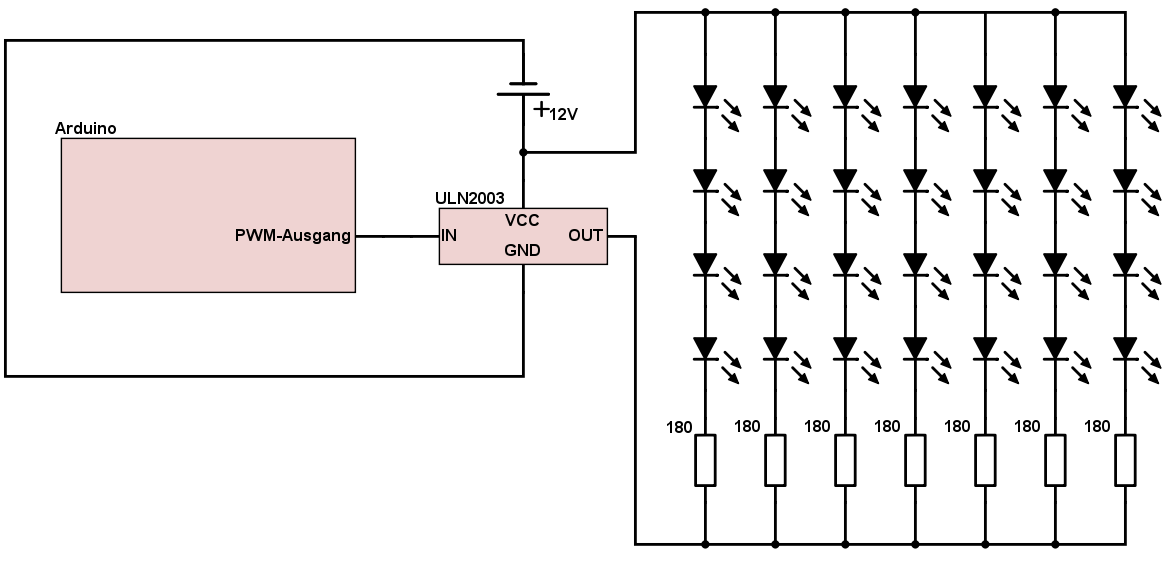

Da ich nun der letzte Idiot bin versuch ich einfach mal meine nun erarbeitete Lösung zu präsentieren. schlimmer kanns ja nicht werden :D Also die LEDs sind ultrahelle Grüne LEDs mit: Forward Voltage : 3,3V Forward Current : 20mA Max Forward Current : 75mA Als Bild sehr ihr wie ich die Schaltung umbauen würde. Ist das nun besser oder immer noch grob gefährlich?
kann ich nun davon ausgehen dass hier 20mA fließen dann würde ein 0.5W widerstand genügen oder sollte ich auf einen 1W widerstand zurückgreifen?
@ LEDxxxL (Gast) >kann ich nun davon ausgehen dass hier 20mA fließen dann würde ein 0.5W >widerstand genügen oder sollte ich auf einen 1W widerstand >zurückgreifen? Mal gerechnet? Siehe LED.

Falk B. schrieb: > Mal gerechnet? Siehe LED. Ja komme auf 40mW mit 20mA und 100Ohm. Habe mich im Taschenrechner wohl vertippt denn bevor ich fragte bin ich auf 400mW gekommen.

Und aus den 12V im ersten Plan wurden inzwischen 26V im zweiten. Na was denn nun?
W.A. schrieb: >> Bei weisen Hochleistungsdioden ... > > Welche Dioden sind schon weise? Weise LEDs schalten sich automatisch aus, wenn sie mit zuviel Strom betrieben werden. :-)
damit ich 7 in reihe zum laufe bekomme ist wohl mehr spannung nötig als 12V und 26 sollten passen die bekomm ich mit nem aufwärtswandler locker hin da ja nicht besonders viel strom fließt.
LEDxxxL schrieb: > damit ich 7 in reihe zum laufe bekomme ist wohl mehr spannung nötig als > 12V und 26 sollten passen die bekomm ich mit nem aufwärtswandler locker > hin da ja nicht besonders viel strom fließt. wennesdichnichtstörtdassderstromjenachtemperaturundtagesformum50prozents chwankenkannistdasok.

Toll, dass man hier doch Hilfe findet. Danke! So mit diesen neuen Erkenntnissen würde ich es wie im Anhang machen. Dann kann ich wieder die 12V Spannungsversorgung nutzen. 4 LEDs in Reihe also ca. 8,8V die bei den Dioden Abfallen und 3,2 über dem Widerstand. Um etwas spielraum zuhaben einen 180Ohm Widerstand um auf ca. 18mA Strom zu kommen. Am widerstand werden ca. 60mW Wärme produziert. Das sind dann zwar nur ca. 73% Wirkungsgrad allerdings kann ich damit leben. Was sagt ihr nun zu diesen Entwurf?

LEDxxxL schrieb: > Was sagt ihr nun zu diesen Entwurf? So passt das. Du solltest nur die Verbindung der GND-Anschlüsse von Arduino und 12V-Versorgung nicht vergessen (die fehlt im Schaltbild). Ahoi, Martin
