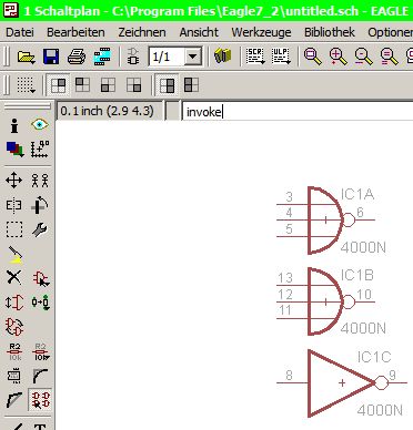

Ich will nut das NOT gatter, bzw auf dem Bild C, aber wenn ich dieses anklicke kommt nur Gatter A. Wie soll das denn gehen?
Jan schrieb: > Wie soll das denn gehen? Du holst mit "Add" das Gatter rein. Danach gibst Du in die Befehlszeile "Invoke" ein (ohne Anführunsstriche) und Enter. Dann tippst mit der Maus auf das Gatter und drückst die linke Maustaste. Es tut sich ein Fenster auf, in dem Du den weiteren "Inhalt" des Schaltkreises sowie dessen Betriebsspannungsanschlüsse zu finden sind. MfG Paul

das hat mit invoke nix zu tun, invoke ist für VCC und GND Quark er hat 2 Gatter angewählt CD4000 + 7427N er sollte sich entscheiden was er will! /Quark sorry sehe ich zum ersten Mal, ihr habt Recht! mit invoke klappt es

Joachim B. schrieb: > das hat mit invoke nix zu tun, invoke ist für VCC und GND Unsinn, lies den Eingangspost. INVOKE war schon das richtige Wort. Und INVOKE ist eben nicht nur für VCC/GND, sondern für alle im Bauteil vorhandenen Symbole. nochwas: Bei IC's mit mehreren gattern drin sollte man sich im Übrigen auch einen Gedanken machen, ob und wie man unbenutzte Gatter behandelt, also Inputs auf Hi oder Lo legen um Floating zu vermeiden (falls erforderlich). W.S.

Paul B. schrieb: > Danach gibst Du in die Befehlszeile > "Invoke" ein (ohne Anführunsstriche) und Enter. Dann tippst mit der Maus > auf das Gatter und drückst die linke Maustaste. Invoke kann man übrigens auch mit rechter Maustaste aufs Bauteil im Kontextmenü aufrufen.
Matthias S. schrieb: > Invoke kann man übrigens auch mit rechter Maustaste aufs Bauteil im > Kontextmenü aufrufen. Ja, danke für die Ergänzung. Ich habe es eben so beschrieben, wie ich mir angewöhnt habe. MfG Paul
Matthias S. schrieb: > Invoke kann man übrigens auch mit rechter Maustaste aufs Bauteil im > Kontextmenü aufrufen. Oder man kann das Symbol "Invoke" anklicken. Jeder wie er es mag :-)
