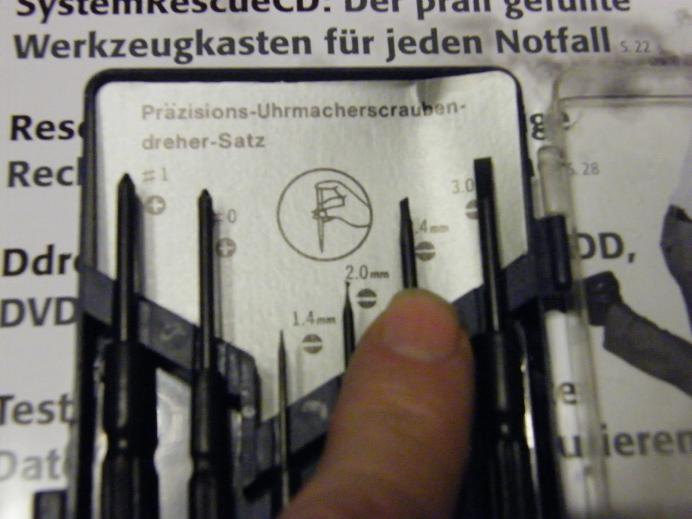

Gehärtete Klingen sollte man ausglühen bevor man sie versucht zu
verbiegen.
