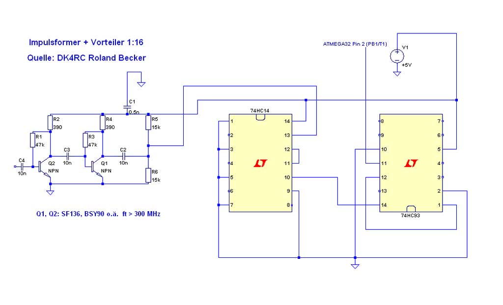

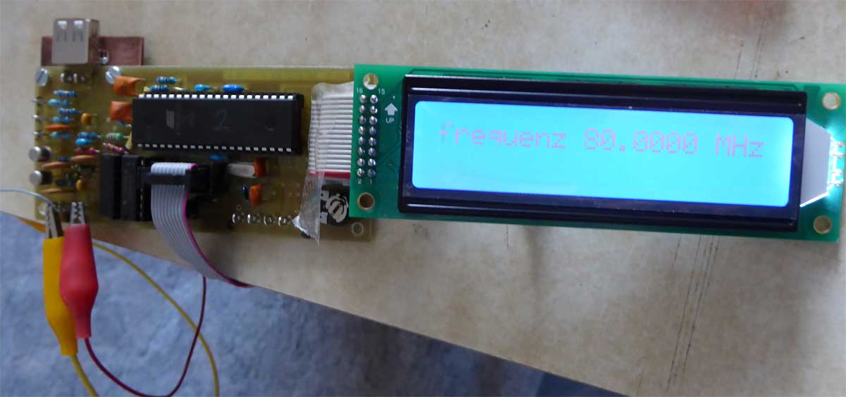

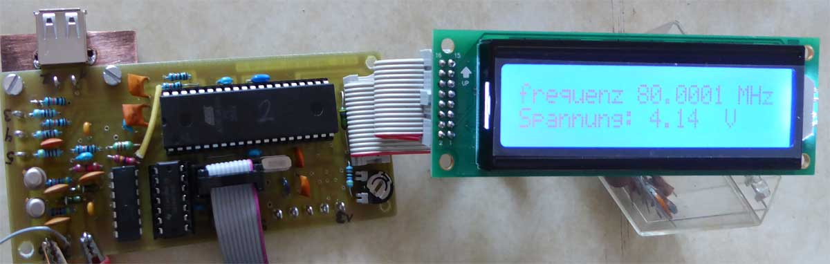

Dieser Zähler arbeitet mit einem 1:16 Vorteiler und einem Atmega32A.
Sollte Interesse an einem Nachbau bestehen, kann auch der Schaltplan
gezeigt werden.

Den schaltplan würde ich sehr gerne sehen. Habe selber ein ähnliches
Projekt in Betrieb, das man vielleicht noch optimieren kann.

Wozu dient der USB-Anschluss?
von DH1AKF W. (wolfgang_kiefer) Benutzerseite
Bisher nur zur Stromversorgung

Mich würde interessieren, was die Anzeige bei stabilen 80MHz am Eingang
macht. Zappeln da nur die letzten beiden oder sogar die letzten drei
Stellen?
> Stellen?
Die Einer- und Zehnerstellen werden einfach abgeschnitten, ohne zu
runden.
Das kann man natürlich auch anders lösen.

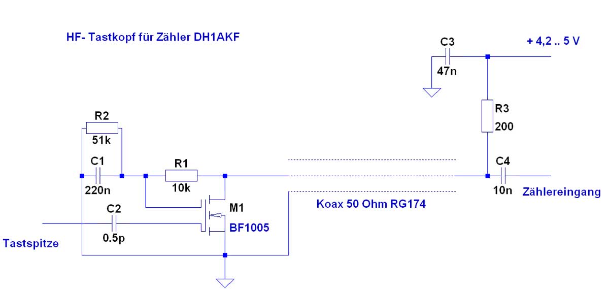

von ArnoR (Gast)
Der Vorverstärker könnte noch eine Überarbeitung vertragen. An welchen
Quellen soll man denn mit dem niedrigen Eingangswiderstand von ~750 Ohm
(bei hfe~200) vernünftig messen?

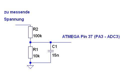

Erweiterung:
Es wird nun auch die Betriebsspannung gemessen und angezeigt.
Dazu dient ein Spannungsteiler 100k / 10 k von der Betriebsspannung nach
Masse, dessen Abgriff mit dem Pin37 (PA3 - ADC3) verbunden wird.
Ausserdem hat eine Zeile gefehlt:
#include <avr/interrupt.h>

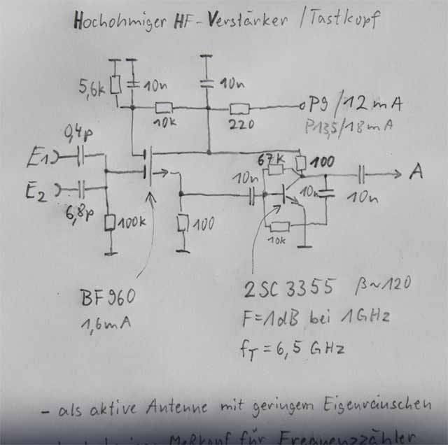

Für einen sinnvollen Einsatz ist ein Tastkopf mit kapazitivem
Spannungsteiler und Impedanzwandler empfehlenswert.(siehe Bilder) Um
bequem arbeiten zu können, würde ich es heute anders lösen und die
Betriebsspannung mit über das Koaxkabel schicken.

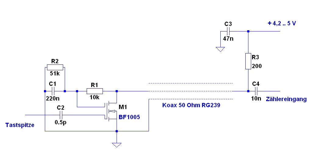

Dieser Tastkopf gestattet eine sehr lose Kopplung an das Messobjekt. Als
Transistor dient ein 5- Volt Dual-Gate-FET.
Um bequemer arbeiten zu können, wird die Versorgungsspannung mit über
das Kabel geleitet. Obwohl der BF1005 nur ca. 2,5 pF Eingangskapazität
hat, könnte bei niedrigen Frequenzen ein größerer Koppelkondensator
nötig sein. Er besteht bei mir aus einem Stückchen Flachbandleitung, (2
benachbarte Adern, die sich ca. 2 cm überlappen.)
Gate 1 besitzt einen internen Ableitwiderstand, das ist also kein
Schaltfehler!

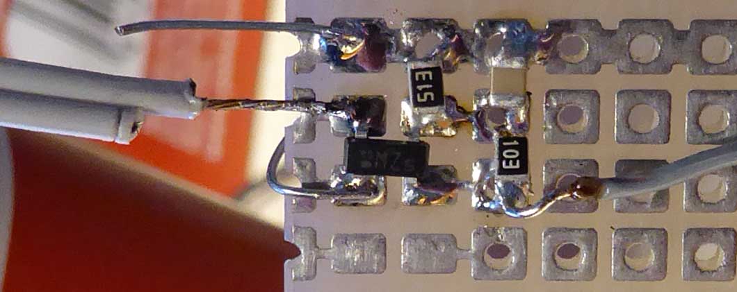

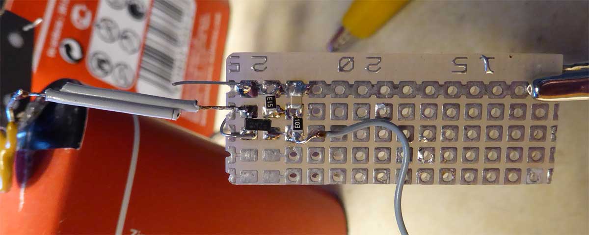

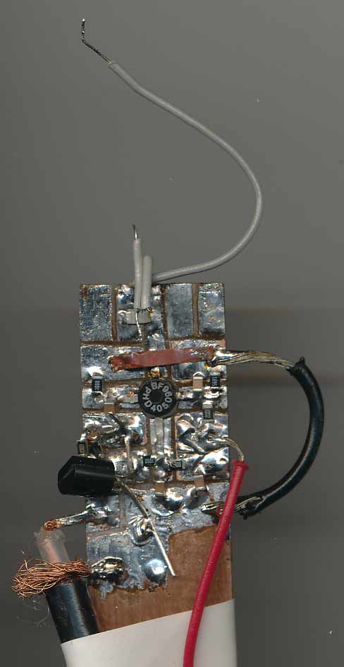

Hier noch ein paar Fotos und eine kleine Korrektur.
Es fließen ca. 5 .. 6 mA in den Tastkopf.
