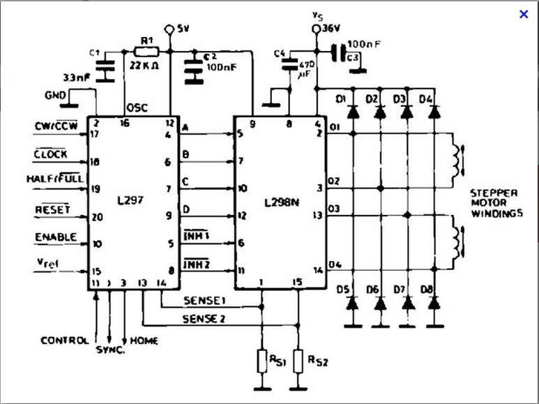

Hallo ich suche ein wie oben beschreiben ein Schrittmotortreiber Chip
den mir jemanden empfehlen kann.
Ich habe bis jetzt mit einem L298 und einem L297 gebastelt
http://www.mikrocontroller.net/attachment/158092/Schaltung.png doch
leider bringen die in Kombination mit meinen 12V 0,4A Schrittmotoren
nicht die gewünschte Leistung.
Habe es auch mal diese fertigen L298 Treiber
http://www.ebay.de/itm/Module-L298N-Dual-H-Bridge-DC-Stepper-Motor-Drive-Controller-Board-for-Arduino-/171168406093?hash=item27da6e9a4d:g:Oq8AAOxyTjNSfKXw
versucht und konnte zu meinem entsetzten sogar noch mehr Leistung aus
meinen Motoren raus holen ( Die frage ist wie lange die das durchhalten
Bei dem E-bay Teil habe ich noch einen Kondensator abgeklemmt und ihn
gegen einen mit über 50V ersetzt was mir dann auch Spannungen bis 50V
ermöglichte. ( kein Langzeit Test )
Ich gehe davon aus das die Widerstände 0,5Ohm in meiner L297 Schaltung
den Motor bremsen.
Deshalb meine Überlegung ist jetzt direkt in die Motorzuleitung
Messwiderstände ( 0,005 Ohm ) einzubauen und diese über ein
Operationsverstärker an die Sensekontakte des L297 zu bringen.
Das ist aber leichter gesagt als getan weil so ein  Operationsverstärker
gar keine Wechselspannung mag und Dioden das Messergebnis verfälschen.
Die Messung an der Motorleitung gehört auf jeden Fall zu den Modernen
Techniken aber was wirklich  up to date ist konnte ich auch nicht in
diesem Forum raus finden.
Kennt jemand einen bezahlbaren TreiberChip mit dem ich hohe Spannungen (
min 50V ) fahren kann und eine bessere Lösung haben als die L298/L297 ?
Oder kennt jemand eine Möglichkeit wie ich den Messwiderstände auslesen
kann und ein Wert von ca. 0,5V heraus bekommen kann.

Dein Problem ist allerdings nicht der -zugegebenerweise ziemlich in die
Jahre gekommene Treiber- sondern der Motor dessen Wicklung zu hochohmig
ist. Das Modul aus dem ebay-Link kannst Du vergessen, da ist ja nichtmal
der L297 für die Stromregelung mit drauf.

Rechne mal nach, dein Motor hat ca. 30 Ohm. Da sind die 0,5R der
Sense-Widerstände das kleinste Problem.
Deine Motoren halt nur 0.4A aus, diese 0.4A werden an 12V fliessne, wenn
der Strokm nicht andereweitig begrenzt wird.
Das eBay Teil begrenzt den Strom nicht, an 50V werden also eher 1.7A
fliessen und die 83 Watt den Motor beschädigen, der nur 3 Watt aushält.
Dein gebastel kann den Strom auf 0.4A regeln, falls VRef auf 0.2V gelegt
wurde (was sogar etwas wenig ist, nimm lieber 2.7 Ohm Widerstände und 1V
an VRef).
Die 50V werden von der Schaltung zwar runtergeregelt (dafür braucht man
auch nicht mehr die vollen 0.4A) aber führen zu höherer möglicher
Drehzahl des Motors, sind also ein Vorteil (wobei ich bei ca. 40V
bleiben würde, damit man etwas Sicherheitsreserve hat).
Aber der steinalte L298/L297 macht kein Microscritt. daher kann es sein,
daß dein Motor schon beim einfachen Drehen ohne Last stehen bleib, weil
er in Resonanzen kommt. Das wird besser wenn eine Last dran kommt, und
noch besser wenn ein Schwingungsdämpfer wie Vexta Smart Damper dran
kommt, aber richtig gut wird es erst durch Microschritt.
Deine 0.4A schaffen viele, ein TB6560 ist übertrieben, ein DRV8825 oder
A4088 wie sie billig bei eBay angeboten werden passen besser. Sie
erreichen nicht ganz deine 50V, sondern eher 35V/45V.  Selbst ein A3967
liefert genug Strom, aber nur 30V. Die Mikroschrittreiber müssen
übrigens auf 0.4V*1.414 als Strom eingestellt werden, also 0.56A.
Mehr Leistung, als diese Treiber bringen, wäre auf Dauer nichts für
deinen Motor. Der ist aber mit den 12V eh unglücklich gewählt. Wenn man
einen baugleichen Motor mit nur 2.3V aber 2A hätte, würde der mehr
Leistung bringen, vor allem schneller laufen. Für 2A braucht man dann
2.8A Treiber, das könnte dann ein TB6560 sein.
