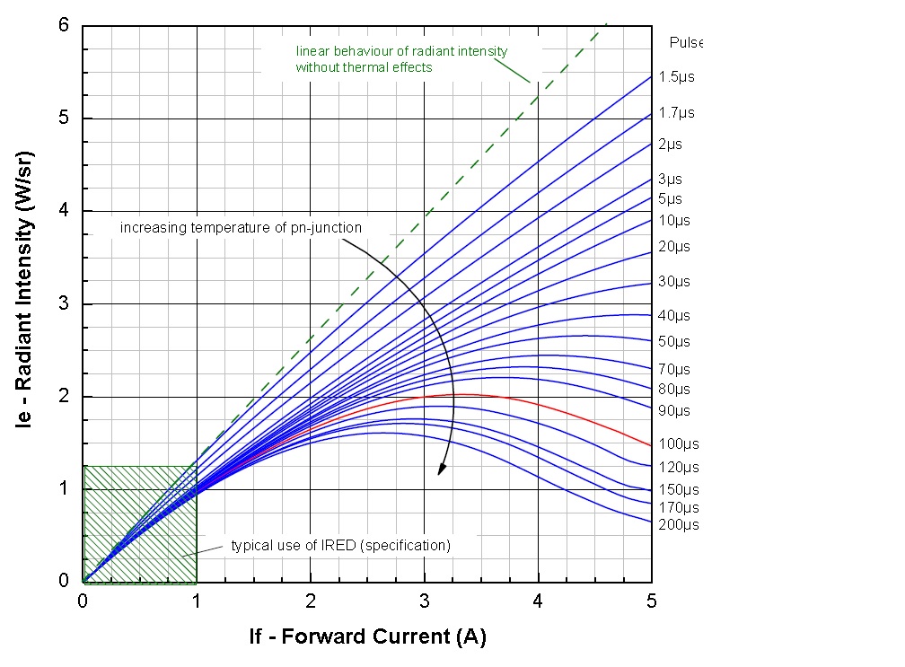

Die Diagramme für Intensität über Strom sind zwar nicht so genau, es reicht aber aus um die Steigung der Kurve abzuschätzen. Die ist in der Doppeltlogarithmischen Darstellung für die großen Ströme etwas kleine als 1, wenn ich das ganz grob am kleinen Schirm ansehe. Die Intensität steigt also wie zu erwarten leicht langsamer als Linear mit dem Strom ab. Mit 200 mA und 50% Tastverhältnis werden solche LEDs aber auch schon recht warm. Das sollte man eher etwas drunter bleiben. Wegen der Effizienz der übertragung zu den einfachen Empfängern ist auch ein kleineres Tasttverhältnis besser: Die intensität die die meisten Empfänger sehen geht nach der Fourierkomponente bei 48 kHz (oder welche Frequenz auch immer genutzt wird) - da ist ein 50% Tastverhältnis eher ungünstig. Mit 25 % Tastverhältnis hätte man etwa 70% der Signalstärke aber nur den halben Stromverbrauch und die halbe optische Leistung.

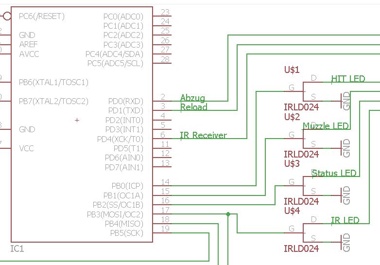

Hallo! Wie steuerst du denn die LED an. Aus der Treiberschaltung läßt sich ggf. eine Aussage zum Spitzenstrom ableiten/errechnen.

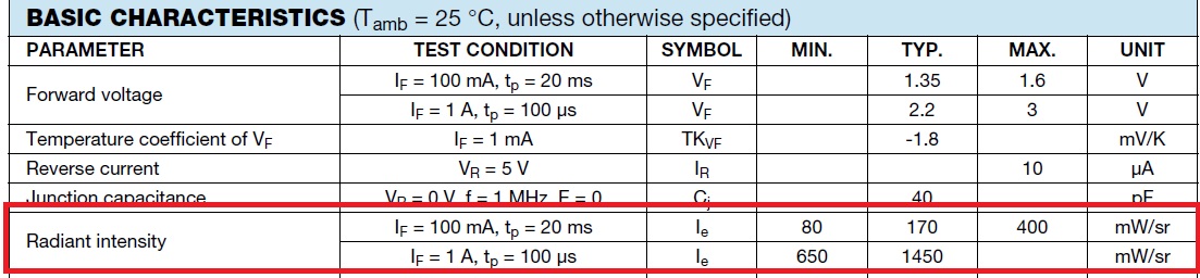

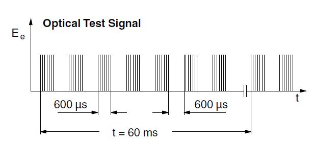

Hallo Rene, in Datenblättern ist die Angabe minimaler und maximaler Werte verpflichtend. Ein Hersteller muss diese Grenzen durch Messungen überprüfen. Bauteile, die nicht in die Grenzen passen werden aussortiert. Währenddessen ist der typische Wert immer nur ein statistischer Wert der auf Basis großer Stichprobenmengen ermittelt wird. Es ist auch nicht so, dass die Bauteile nun im Mittel den typischen Wert zeigen und ansonsten lustig zwischen Min- und Maxgrenze hin und herstreuen. Bei der Verteilung der gemessenen Intensitäten ergibt sich ein Gaußprofil der Verteilung und die Limits werden auf 2 Sigma oder sogar 3 Sigma der Verteilung gesetzt. Soll heißen die maximalen Limits sind meist weit weg von der wirklichen Verteilung, sie können aber vorkommen. Bei Deiner Abschätzung musst Du aus Gründen der Sicherheit aber vom maximalen Wert des Datenblattes ausgehen. Alles andere ist fahrlässig. Gruß Didi

Didi S. schrieb: > Hallo Rene, > > in Datenblättern ist die Angabe minimaler und maximaler Werte > verpflichtend. Danke, das hatte ich gehofft. Ich werde auch bei der Berechnung vom maximalem Wert ausgehen und verlasse mich mal darauf, dass dieser korrekt angegeben ist

Route 6. schrieb: > Hallo! > Wie steuerst du denn die LED an. Aus der Treiberschaltung läßt sich ggf. > eine Aussage zum Spitzenstrom ableiten/errechnen. Hm ich bin nicht sicher, was du als Treiberschaltung bezeichnest. Ich habe Mosfets an den Mikrocontroller angeschlossen und die LED mit einem Vorwiderstand daran angeschlossen. Ich habe dir mal ein unfertiges Layout angehängt, da fehlen noch die LEDs mit den Widerständen. Hoffentlich beantwortet das deine Frage.

Oder D. schrieb: > Die el.Leistung waere dann DutyCycle * peak Leistung > Die Licht Leistung waere dann DutyCycle peak Leistung Wirkungsgrad Das ist richtig. Die Lichtleistung ist allerdings bei 100mA schon angegeben. Die Frage wäre deshalb, wie ich die peak Lichtleistung bei 200mA sicher bestimmen kann.
Hallo Rene, theoretisch ist der Zusammenhang zwischen Strom und Strahlleistung (Radiant Intensity) linear! Punkt. In der Praxis kommt es aber zu einer Eigenerwärmung des pn-Überganges ab dem Zeitpunkt wo der Strompuls beginnt. Wenn der Puls kurz genug ist, ist die Kurve linear. Was ist nun "kurz genug"? Als Daumenwert aller meiner Messungen kann man so etwa 1µs als Grenze angeben. Ist der Puls kürzer spielt die Wärme keine große Rolle, bei längeren Pulsen schon. Aber das ist eben ein Daumenwert und natürlich stromabhängig, der Übergang ist natürlich fliessend. Ich plaudere mal aus dem Nähkästchen und schicke Dir eine unveröffentlichte Kurve des TSAL6100 mit. Sie macht das ganze Problem etwas verständlicher. Ich habe beim TSAL6100 Einzelpulse unterschiedlicher Pulsbreite und Ströme verwendet und die Radiant Intensity gemessen. Einzelpulse bedeutet, ich habe die Temperatur des pn-Überganges stetig mitgemessen und den nächsten Messpuls erst gestartet, als der pn-Übergang wieder im Fenster (Raumtemperatur + max 2°C) war. Die Kurven sind quasi immer degressiv und "rollen sogar über" (Strom nimmt zu, Ie nimmt ab). Du bist auch Sicherheitsgründen also gut beraten wenn Du worst case mit linearer Kurve für die Augensicherheit annimmst. Durch Wärme kommt eh weniger raus, wieviel genau das ist hängt aber von vielem ab .... Gruß Didi
Didi S. schrieb: > Du bist auch Sicherheitsgründen also gut beraten wenn Du worst case mit > linearer Kurve für die Augensicherheit annimmst. Durch Wärme kommt eh > weniger raus, wieviel genau das ist hängt aber von vielem ab .... WOW! Genau was ich gesucht habe! Vielen Dank!
René W. schrieb: > Didi S. schrieb: > Du bist auch Sicherheitsgründen also gut beraten wenn Du worst case mit > linearer Kurve für die Augensicherheit annimmst. Durch Wärme kommt eh > weniger raus, wieviel genau das ist hängt aber von vielem ab .... > > WOW! Genau was ich gesucht habe! Vielen Dank! René, wenn ich deinen Aufbau richtig verstanden habe gehst du doch zu kleineren Pulsen. Damit wird doch auch die Wärmeentwicklung weniger, was doch gerade gegen den linearen Verlauf spricht. Im Datenblatt stehen doch nur Intensitätswerte für deutlich größere Pulslängen.
BB84 schrieb: > René W. schrieb: >> Didi S. schrieb: >> Du bist auch Sicherheitsgründen also gut beraten wenn Du worst case mit >> linearer Kurve für die Augensicherheit annimmst. Durch Wärme kommt eh >> weniger raus, wieviel genau das ist hängt aber von vielem ab .... >> >> WOW! Genau was ich gesucht habe! Vielen Dank! > > René, wenn ich deinen Aufbau richtig verstanden habe gehst du doch zu > kleineren Pulsen. Damit wird doch auch die Wärmeentwicklung weniger, was > doch gerade gegen den linearen Verlauf spricht. > Im Datenblatt stehen doch nur Intensitätswerte für deutlich größere > Pulslängen. Soweit ich das verstanden habe ist die Wärmeentwicklung das, was der Linearität entgegenwirkt. Wenn keine Wärmeentwicklung vorhanden wäre, wäre das Verhältnis ziemlich genau linear. Daher sollte das doch kein Problem sein. Ich hatte das Datenblatt so interpretiert, dass die angegebenen Pulslängen nur die maximal erlaubten Pulslängen sind. Bei längeren Pulslängen würde die Wärmeentwicklung zu groß, dass die LED schaden nehmen könnte. Ich denke deshalb, dass die angegebene Radiant Intensity auch für kürzere Pulslängen stimmt.
Soweit stimme ich dir zu. Worauf ich hinaus wollte ist, dass bei kürzeren Pulsen als im Datenblatt durch weniger Wärmeeintrag mehr Intensität (während des Pulses, nicht im Mittel) erreicht wird als linear interpoliert.
