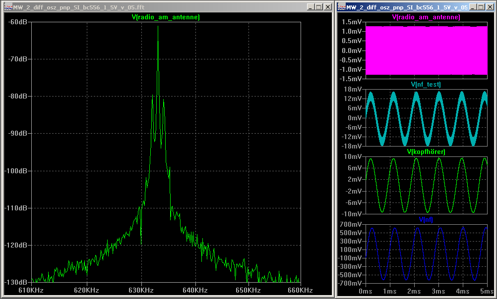

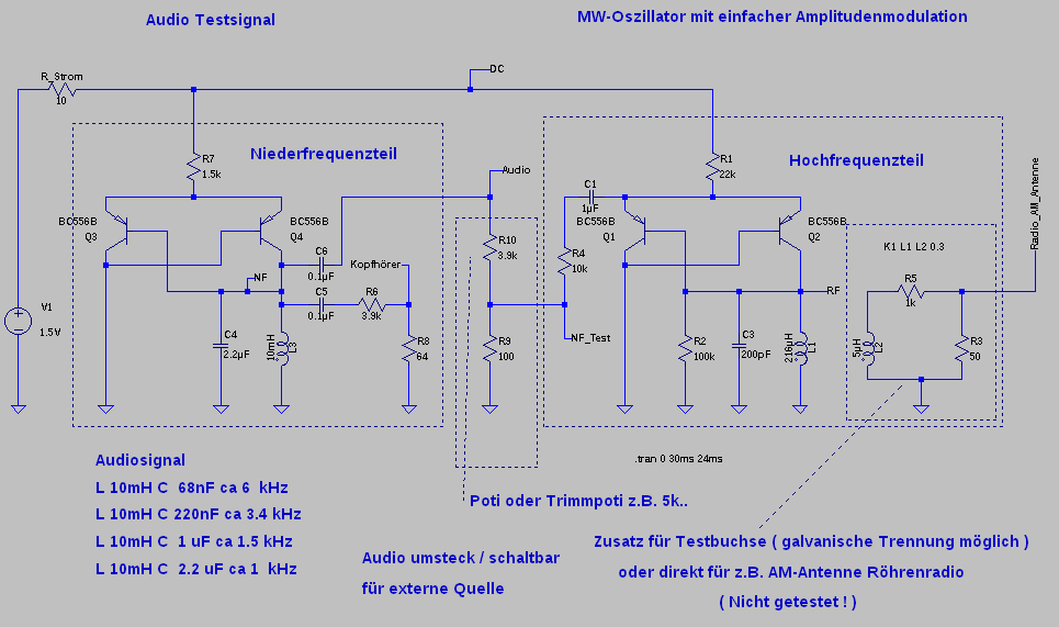

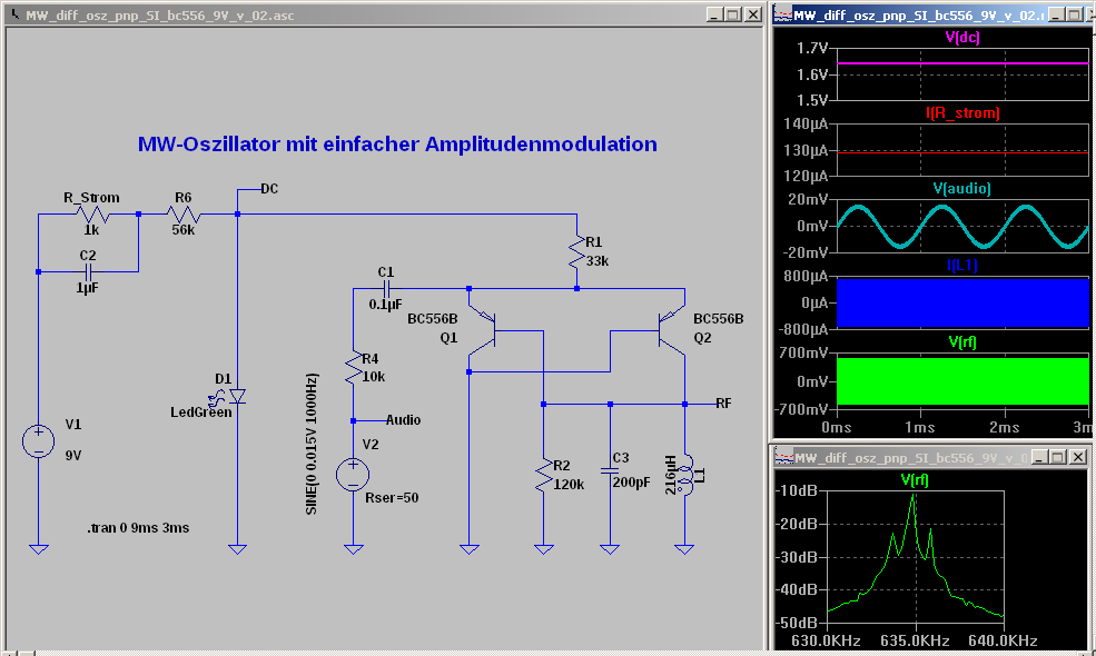

von Gerd S. (alea)
von Cetur (Gast)
Gibt es eigentlich auch so etwas wie einen passiven
AM-Schwingkreis-Oszillator, der allein von der Energie des
NF-Audio-Signals angeregt wird?
Wenn ja, wäre es perfekt für einen extrem schwachen MW-Sender.
von Petr (Gast)

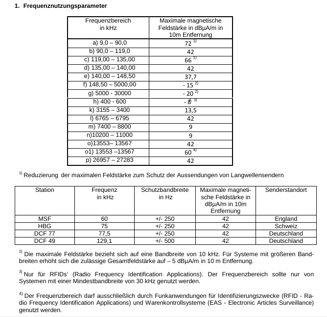

Jein, die fallen unter „induktive Funkanwendungen“.  Auch dafür gibt
es Festlegungen.  Grenzwerte sind aber (abgesehen von einigen schmalen
Teilbereichen) relativ niedrig; diese werden als magnetische Feldstärke
in 10 m Entfernung spezifiziert.

> Besitz ja, Betrieb illegal?
Wenn er mehr als die zulässigen Grenzwerte abstrahlt (liegt auch
irgendwo im nW-Bereich, Details müsste ich nachlesen): ja.

von Dieter P. (low_pow)
Ich weis ja nicht, obs noch aktuell ist, eine
Schaltung für Mittelwelle und AM-Modulation.
Sollte die Leistung noch immer zu hoch sein, eine
Spule kann man auch mit Ferrit-Ringkern machen.
Die Spannung in der verlinkten Schaltung sollte Plus 1,5 V
sein mit PNP-Transistoren, nicht wie zu sehen Minus 1,5V.
Geht als Schaltungssimulation.Als Versuchsaufbau
.. 1m..3m weit je nach Empfänger und den Antennen.
Abends auf Mittelwelle eher bis zu 1m wegen der Raumwellen
anderer Sender.
http://www.radiomuseum.org/forum/mw_modulator_mit_differenzverstaerker.html
Was auch hilfreich wäre, egal ob UKW oder MW, ein Empfänger bei dem
die Frequenz noch von Hand eingestellt werden muss.
Das sollte schneller und besser gehen als bei Empfängern mit festem
Raster und Suchlauf.

Ein MW-AM-Oszillator hier noch als Bild zum Einrahmen.
Das ganze war ein Versuch, es können auch etwas abweichende
Bauteilewerte verwendet werden.
Als Spule wurde eine MW-Spule eines alten Radios verwendet,
mit einer zweiten kleineren Spule lassen sich bei Bedarf
auch um die 50nW an 50 Ohm auskoppeln...
Die Schaltung ist ursprünglich für 1,5V vorgesehen.Falls
npn-Transistoren verwendet werden, die Batterie und auch
LED umpolen.
Der Modulationsgrad hält sich in Grenzen, Audio wurde von
einem Kopfhörerausgang mit Spannungsteiler ( Poti ) verwendet.
Dabei nicht zu stark aufdrehen, die Verzerrungen sind dann
auch deutlich hörbar.
Die Reichweite, es sollte etwa 1m gut möglich sein, diese
Schaltung hat einfach nur wenig Leistung.
Es kommt dabei auch auf die Antennen und den Empfänger an.
Das Ganze ist so wie es ist, HF-Messungen dazu gibt es nicht,
eigentlich war es ja nur als Schaltungssimulation gedacht.
Quelle:
Schaltung ergänzt / geändert
Dieter P. schrieb:
> mit einer zweiten kleineren Spule lassen sich bei Bedarf auch um die
Lohnt bei Mittelwelle nicht.  Da gibt es sowieso keine
Allgemeinzuteilung mit 50 nW, stattdessen die Feldstärkegrenzwerte
gemäß der Zuteilung für induktive Funkanwendungen.  Außerdem ist eine
Antenne mit 50 Ω Fußpunktwiderstand dort sowieso nicht das, was man
üblicherweise im Bastelkeller hat.
Wenn du da einen Ferritstab drin hast, reicht das völlig aus.
Ermittlung der magnetischen Feldstärke (um sicherzustellen, dass man
die Bedingungen der Allgemeinzuteilung einhält) wird aber nicht ganz
einfach sein.  Zugelassen sind -15 dBµA/m.
Begibt man sich auf eins der ISM-Bänder (13,56 oder 27,12 MHz), dann
steigt die zulässige Feldstärke auf 42 dBµA/m, also mehr als fünf
Größenordnungen höher.

Für MW habe ich mal weiter simuliert, der Aufbau und
die Einstellungen haben teils sehr viel Einfluß auf die
Ergebnisse.
Die Spule im NF-Teil ca 10 mH stammt aus einem alten
PC_Netzteil, Netzfilter ( sehr niederohmig ).
Wenns jemand probieren will, das HF-Spektrum ist ohne
jede Garantie.
LTSpice hat auch einen eingebauten Modulator, für
schöne Kurven.
Die verschiedenen NF-Frequenzen wären dazu gedacht, um zu
zeigen das bei AM etwa 6kHz nicht mehr im Radio hörbar
sind ( sein sollten ) wegen 4.5 kHz Limit Bandbreite.

Zu den Grenzwerten, die Tabelle stell ich halt dazu.
Inzwischen habe habe ich auch eine Schaltung für einen
Versuchs-KW-Sender auf ca 13.56 MHz gefunden, mit AM-Modulation.
Quartzgesteuert, auch für Schulversuche gedacht, Reichweite
mit etwa 1m Antenne locker über 10m laut den Angaben.
Natürlich legal, laut den Angaben, Rundfunkbetrieb wie auch sonst
nicht erlaubt.Posten geht so nicht, vermutlich wären Funkamateure
auch nicht gerade begeistert.
Wenn ich es richig sehe, wäre auch ca 6,78MHz legal nutzbar.
Genaue Frequenzbereiche in der Tabelle.
