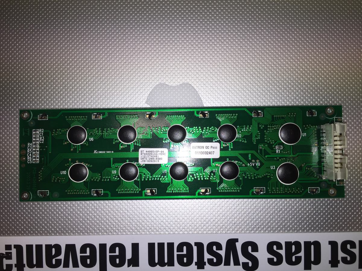

Hallo, kennt vllt. Jemand dieses Display? Finde keine Dokumentation (Pinout). Auf der Platine steht KL SN102 94V-0 Google kann damit wenig anfangen. Danke im Vorraus, Christian
Christian K. schrieb: > Auf der Platine steht KL SN102 94V-0 Google kann damit wenig anfangen. Also bei mir findet Google dazu einiges. Versuche es nochmal
dies ist ein 4 Zeilen 40 Zeichen Display von Batron als Suchbegriffe sollte die BT44005... herhalten
Ich habe auch gleiche display,Ich hab versucht mit ardunio verbinden aber kein erfolg hat jemand ahnung über dieser display
Wie bei allen 4x40 muss man halt einfach aufpassen das man 2 Controller (hier 2 HD44780) hat. Alles andere ist seit Jahrzehnten straight forward und in der Arduino IDE afair sogar schon als Sample eingebaut ...
