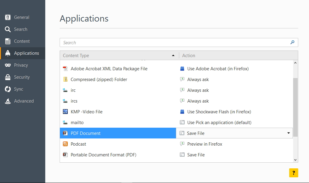

auf Datenblatt-Seiten und anderen konnte ich bisher immer Datenblätter (und andere PDF's) direkt im Browserfenster anzeigen lassen. Jetzt muss ich die immer erst downloaden und kann Die dann erst ansehen. Das Fenster im Browser bleibt dabei blanko weiss. Jemand 'ne Idee, was (s)ich verstellt haben könnte? unter Plugins nachgeschaut, Adobe-Reader steht auf "immer aktivieren" -Ist ein Firmenrechner, Scheffe will das so mit Adobe-Reader... Ubuntu 12.04 mit Firefox (aktuell Version 43.0.4)

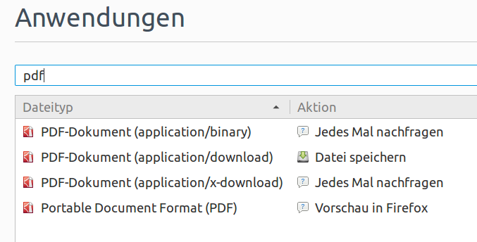

▶ J-A von der H. schrieb: > direkt im Browserfenster anzeigen lassen. Habe Ubuntu 14.04 und den gleichen FF. Bei mir zeigt er im Fenster die pdf an. Wie sind deine Einstellungen für die Anwendung?
uff, wo finde ich grad mal noch dieses Menüfenster?
ach tüllich manno *gnatz.* nee da steht "jedes mal nachfrgen" das stelle ich grad mal um... edit ...das wars schon. vielen Dank für den Anstoss ;)

"about:preferences#applications" muss nicht unbedingt sein. Zumindest in der Firefox-Windows-version laesst sich dies einfach ueber das Menue einstellen.Sollte doch unter Ubuntu auch moeglich sein?!
Logisch, ich hatte nur keine Lust so viel zu schreiben ;-)
