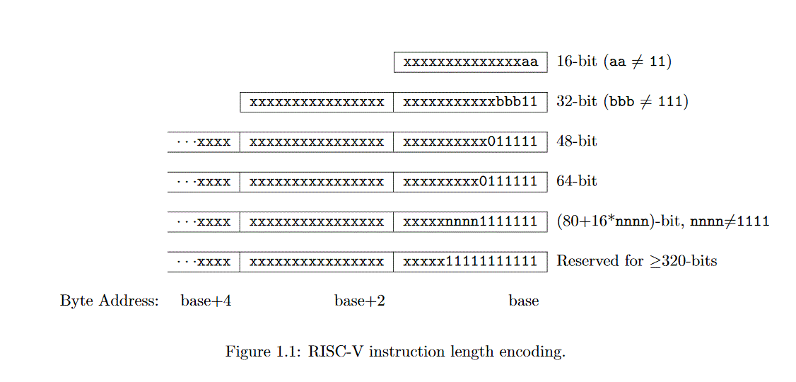

chris_ schrieb:
> Wobei das RISC-V instruction set von Oberon ziemlich minimalistisch ist,
> was ich sehr liebe.
Die Oberon-CPU scheint sich RISC5 zu schreiben. Dann gibt es auch keine
Verwechselungen :)
> Der neue RISC-V scheint eher in Richtung High-Performance Computing zu
> zielen. Sie reden zwar auch von einem kleinen 32-Bitter für IOT
> Anwendungen, aber da scheint mir wieder das übliche Problem zu sein:
> Wenn man etwas machen will, was für alles gut ist, ist es für nichts
> optimal.
RISC-V berücksichtigt von vornerein einen skalierbaren Befehlssatz. Das
kleinste Subset lässt sich auf 16 bit compressed instructions abbilden
(ähnlich ARM thumb) und ist logisch auf >64 bit erweiterbar.
Finde ich gut gemacht. Bei allen anderen Architekturen wurde so etwas
hinterher dazu gebastelt.
