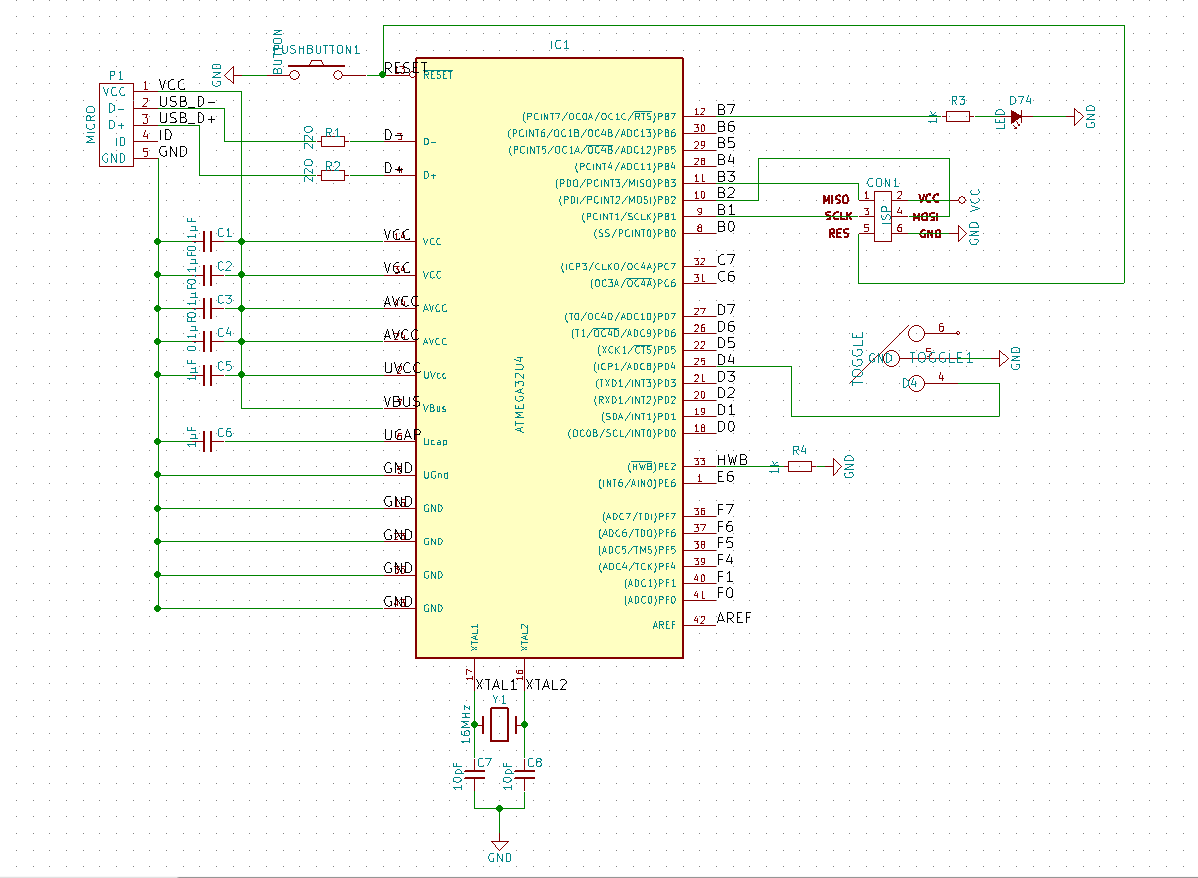

von Claudio (Firma: privat) (knuspel)
Hier ist der Schaltplan im Anhang als PNG.
@Karl. M. Ja, ich habe das bei Hajo auch gelesen. Was muss ich nun tun?
von Bülent C. (mirki)
R1 und R2 sollten 22Ohm sein. Passen die C's für den Quarz, 10nF kommt
mir wenig vor?
von Simon B. (nomis)
Aus Paranoiagründen würde ich dem Reset einen Pullup spendieren.
Und steht da "220" bei den USB-Serienwiderständen? Das dürfen nur 22 Ohm
Dir ist klar, das Deine Schaltung immmer in den USB Bootloader gehen
würde, oder?

Nun da ist ein Widerstand nach Masse (GND) eingezeichnet. So viel
solltest Du schon Wissen.
Bülent, du meinst HWB mit 1k nach Masse? Ja, aber das ist hier auch so:
http://dlnmh9ip6v2uc.cloudfront.net/datasheets/Dev/Arduino/Boards/Teensyschematic2.gif
Soweit ich das verstehe muß HWB und RST auf Masse gezogen werden um in
den Bootloader zu kommen. HWB auf Masse tut da noch nix, oder?
von Uwe (de0508)
Doch, bei POWER-On !
Ich habe den HWB Widerstand mal ausgelötet. Jetzt floated HWB, aber das
hat das Problem auch nicht gelöst. Auch das Auslöten vom Quarz nicht.

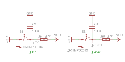

Traue nicht jeder Schaltung die Du irgendwo im Internet findest.
Ziehe HWB mit 10k auf High und setzte einen 100nF Kerko nach Masse. Dann
packst Du noch einen taster oder Jumper dazu, welches es dann auf Masse
zieht.
Das gleiche machst Du am besten mit Reset auch, aber idealerweiser mit
einem Taster.
Hallo Bülent. Du hast recht, auf High ziehen wäre wohl besser.
Allerdings wird RST und HWB durch einen internen Pull-Up auch
hochgezogen, das geht zur Not auch. Bei einem Bekannten funktioniert es
und er hat HWB floaten gelassen. (Aber ansonsten hat er auch nicht viel
mehr Ahnung wie ich, also fragen kann ich den nix). Die 22pF muß ich
erst besorgen bei Conrad Elektronik. Aber danke erstmal, hast mir schon
einige wichtige Anstöße gegeben..
