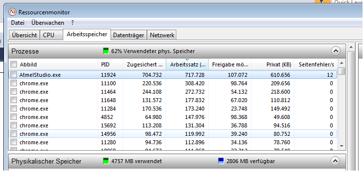

Stefan S. schrieb: > Denke doch ;) > Wobei auch XP läuft das AS7 glaub auch nicht mehr, da das Visual Studio > dahingehend nicht mehr supported wird. Wie hast du denn mit 150mb hingekriegt? Bei mir frisst das Teil so um 530Mb (unter Win10x64).
Das kommt auch immer darauf an, was er gerade macht. Projekte waren offen. Klar ist, der Wert geht auch gerne nach oben, gerade beim Kompilieren. Es ist doch auch nie verkehrt, wenn ein Programm mehr Speicherplatz zur Verfügung gestellt bekommt, solange genügend frei ist. Weiß jetzt nicht, wie es bei Windows aussieht, aber unter Linux ist ein fast voller Arbeitsspeicher sinnvoll. Nur weil der Speicher zu 80% belegt ist, heißt das nicht, dass der Rechner nun langsamer wird, weil ihm nur noch 20% freier Speicher zur Verfügung steht. Das erledigt das RAM Managment im Hintergrund schon.
