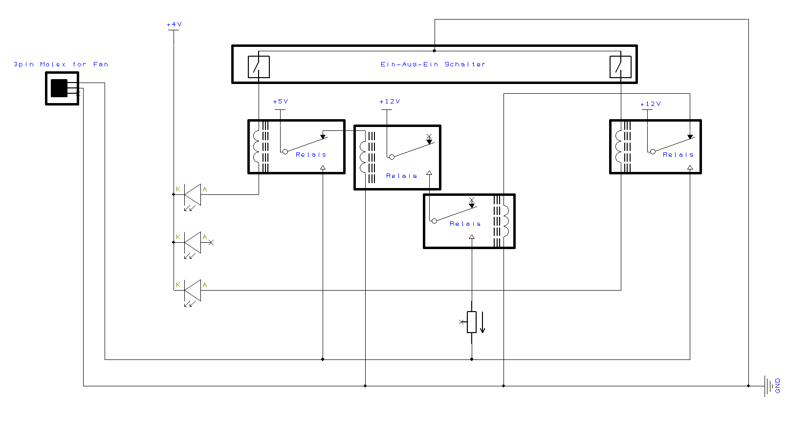

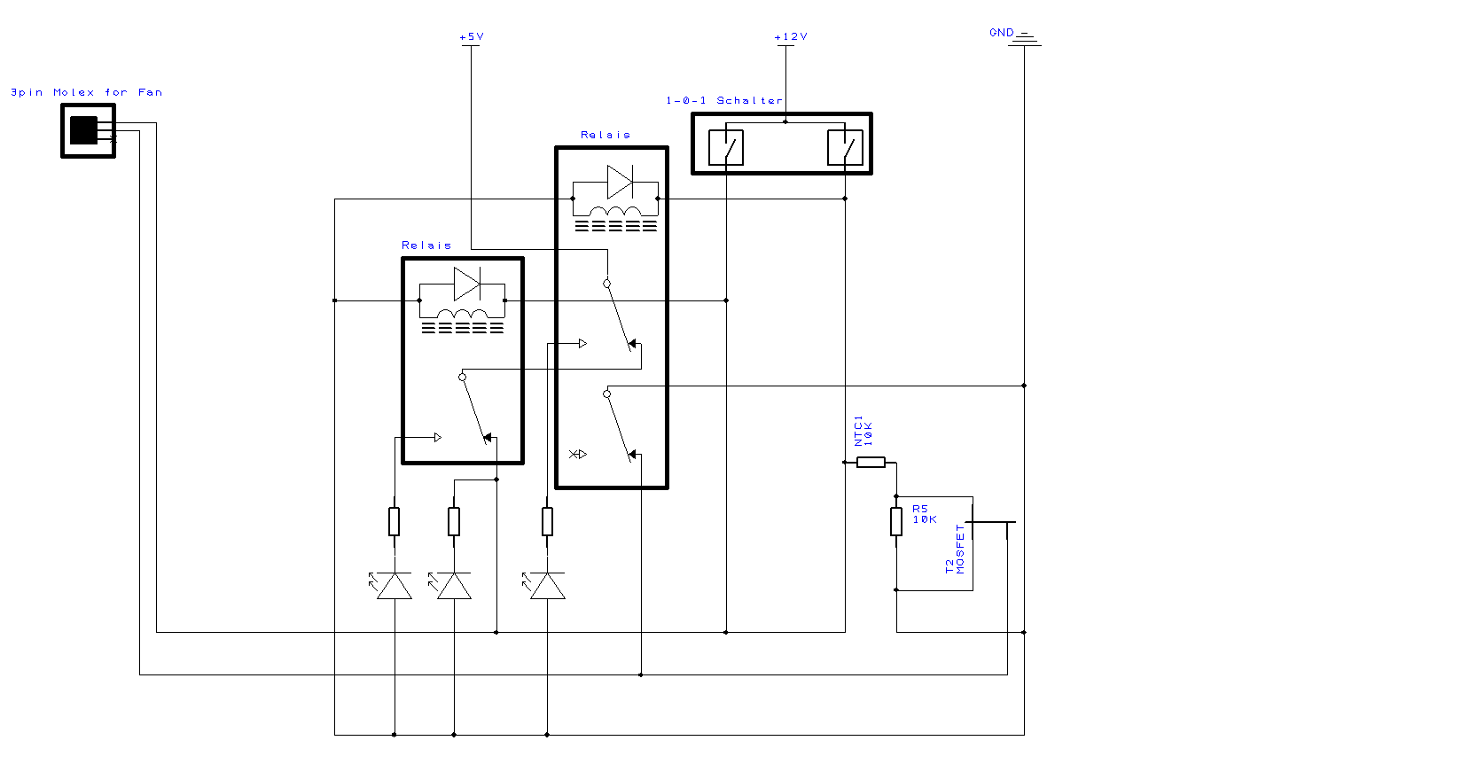

Habe ein paar einfache Fragen: Ich habe die Idee für eine sehr einfache Lüftersteuerung(siehe Zeichnung) und wüsste gerne ob das so funktionieren würde und ob ich den Strom dafür von einer SATA-Power Leitung nehmen kann und diese dann auch noch an ein Laufwerk anschließen kann ohne Probleme zu bekommen. Außerdem wüsste ich gerne ob ich relativ einfach einen Temperatursensor einbauen kann. PS: Vorschläge um die Schaltung einfacher zu gestalten sind auch wilkommen!
Was genau versuchst du zu erreichen? willst du selber regeln oder willst du eine Temperaturregelung haben? was willst du belüften?
XPModder schrieb: > Ich habe die Idee für eine sehr einfache Lüftersteuerung(siehe > Zeichnung) Genau. Spitzenidee. So unglaublich einfach. So von der Brust durchs Knie ins Auge. +4V haben wir auch überall, zudem noch +4V die Strom aufnehmen können. Merke: Wenn man einen Lüfter in der Spannung reduziert, hat er weniger Kraft. Erst mal wird er langsamer drehen, aber wenn er älter und verstaubter ist und die Lager verharzen bleibt er einfach stehen. Langsamer drehende oder stehende Lüfter kühlen weniger, woher willst du wissen, ob es dem zu kühlenden nicht zu warm wird. Weil DU den Schalter betätigst wenn es warm wird ? Du weisst überhaupt nicht wie warm es den Bauteilen ums Herz ist. Wenn überhaupt regelt man Lüfter nach einer Solltemperatur. Ansonsten lässt man sie immer volle Kanne laufen.
Hallo möchtest du das in einem PC einbauen? Was ist das für ein Lüfter, der mit Relais geschalten werden soll? ein einfacher PC Lüfter? wenn ja dann lass bitte diesen Plan links liegen.
Warum macht man so etwas überhaupt noch? Jedes normale Mainboard hat heute Pins für Netzteil- und Chassislüfter, an die man geregelte Lüfter anschliessen kann.

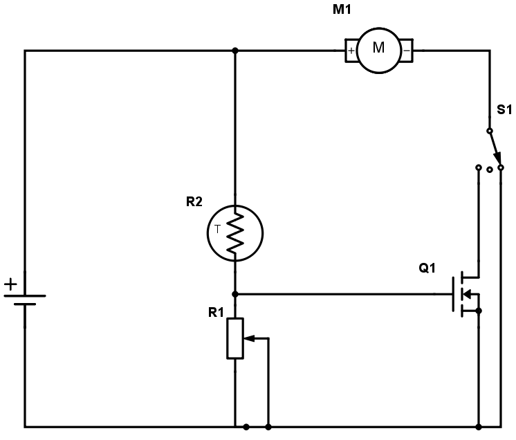

Eine einfache Temperaturregelung kannst du mit nem Widerstand, nem ntc und nem Mosfet bauen, wenn du die Zieltemperatur regeln willst kannst du nen Poti statt Widerstand nutzen. das sieht dann so aus: http://gpstronic.com/site/sites/default/files/fan_control.JPG Zusätzlich zu deinem 1-0-1 schalter kannst du dann Voll, aus und Temperaturgeregelt schalten.

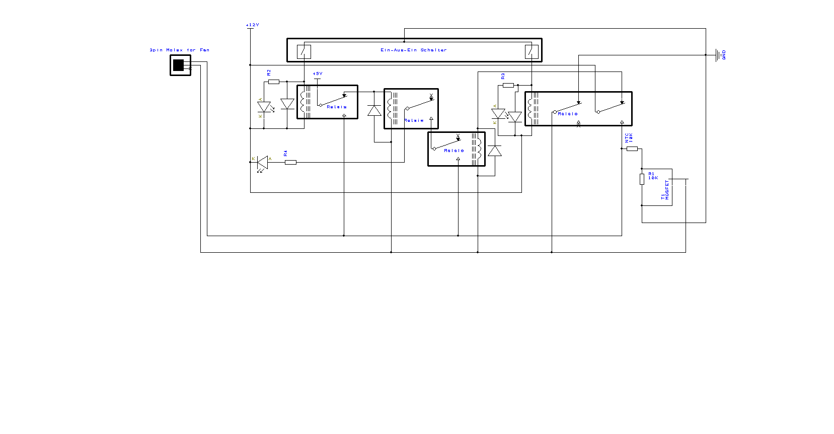

Habe jetzt mal die Temperatursteuerung mit eingebaut und die Schaltung so verändert das ich zwischen 5V,12V und Automatisch umstellen kann. Der Wiederstand R1 wird evtl. durch einen Poti ersetzt. Kann bitte noch mal jemand drübersehen ob so alles funktioniert. Vier Augen sehen bekanntlich mehr als zwei und ich würde gerne sichergehen das es auch funktioniert bevor ich es baue.
XPModder schrieb: > Ich habe die Idee für eine sehr einfache Lüftersteuerung(siehe > Zeichnung) sehr einfache Lüftersteuerung. Soso. grübel
Google mal nach dem Spulenwiderstand der Relais und rechne mal die Leistung der Relais aus, die gleichzeitung eingeschalten sind.
1. Schaltstellung: 2 Relais mit Innenwiederstand jeweils 960 Ohm eingeschaltet 2. Schaltstellung: 1 Relais mit Innenwiederstand 125 Ohm und 1 Relais mit 960 Ohm eingeschaltet 3. Schaltstellung: 1 Relais mit 1028 Ohm und 1 Relais mit 125 Ohm eingeschaltet

XPModder schrieb: > 1. Schaltstellung: 2 Relais mit Innenwiederstand jeweils 960 Ohm > eingeschaltet > 2. Schaltstellung: 1 Relais mit Innenwiederstand 125 Ohm und 1 Relais > mit 960 Ohm eingeschaltet > 3. Schaltstellung: 1 Relais mit 1028 Ohm und 1 Relais mit 125 Ohm > eingeschaltet Das klingt sehr schön, aber die Schaltung mit den Relais klappt so nicht. Erstens hast du die Freilaufdiode über den Wicklungen vergessen, so wird jedesmal beim Abschalten des Stroms eine Gegen-EMK entstehen, die in deine Schaltung fliesst. Zweitens leitest du den Relaisstrom dann durch LED, die mit diesem Strom vermutlich überfordert sind. Du musst also die Relais direkt auf Masse legen und stattdessen jede LED mit einem Vorwiderstand (bei 5V so etwa 220-330 Ohm) parallel zur Relaiswicklung schalten. https://www.mikrocontroller.net/articles/Relais_mit_Logik_ansteuern https://www.mikrocontroller.net/articles/LED Es ist übrigens nicht ganz ohne Gefahr, das thermale Management des Mainboards zu umgehen. Denn in vielen Fällen kannst du gar nicht abschätzen, wieviel Wärme gerade entwickelt wird, bei z.B. Hintergrundtasks.

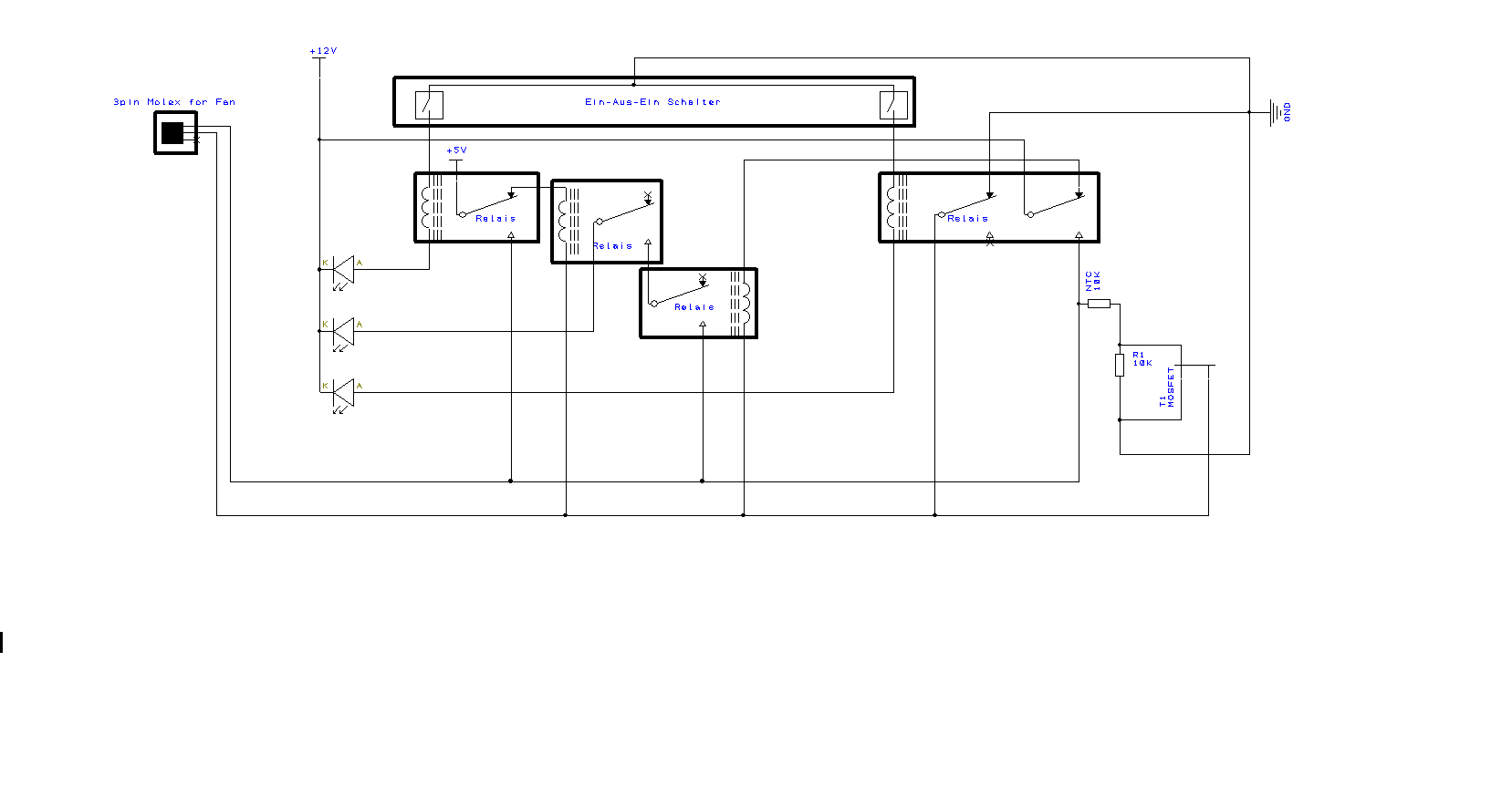

Danke für eure Antworten! @Matthias Sch. Ich habe jetzt die LEDs parallel zur jeweiligen Relaiswicklung geschaltet und bei den übrigen Relais noch Freilaufdioden eingefügt. Frage: würde nicht die LED schon die Funktion der Freilaufdiode erfüllen? Und würde nicht das Relais gar nicht schalten wenn der Strom auch durch die LED abfließen kann? PS: Ich habe nicht vor sämtliche Lüfter des PCs so zu steuern ich werde auch noch welche am Mainboard haben.
was willst du den eigentlich mit deinem Haufen Relais erreichen? wenn du nur: - voll an - aus - temperaturgeregelt willst brauchst du kein einziges Relai...
Dirk D. schrieb: > was willst du den eigentlich mit deinem Haufen Relais erreichen? Ne gute Frage. Hast du kein älteres Mainboard mehr rumfliegen was eh nur Staub fängt? Löt dir dort vorsichtig einfach ein paar FETs/sonstige nützliche Bauteile runter, spart die Bauteilbeschaffung. Für ne einfache Drehzahlregelung hast du da alles drauf.
Möchte zwische Voll an (12V), Langsam (5V) und Temperaturgesteuert umschalten können

XPModder schrieb: > Außerdem: Die richtig guten und teuren PC-Gehäuse haben heutzutage eine > ganz ähnliche Lüftersteuerung eingebaut. Wozu hätten die das wohl wenn > man es nicht bräuchte und es völlig sinnfrei und blöd wäre? Du bist dir sicher dass die 3 Relais verbauen??? Schau dir doch Dicky_d's Vorschlag nochmal an: ein FET reicht, dazu paar Trimmer, Schalter, NTC, fertig

Dirk D. schrieb: > Wie willst du das mit einem Schalter machen der 3 Positionen hat Genau das war der Grund Relais zu verwenden, die einen Stromkreis schließen wenn der Schalter in der AUS--Position steht.

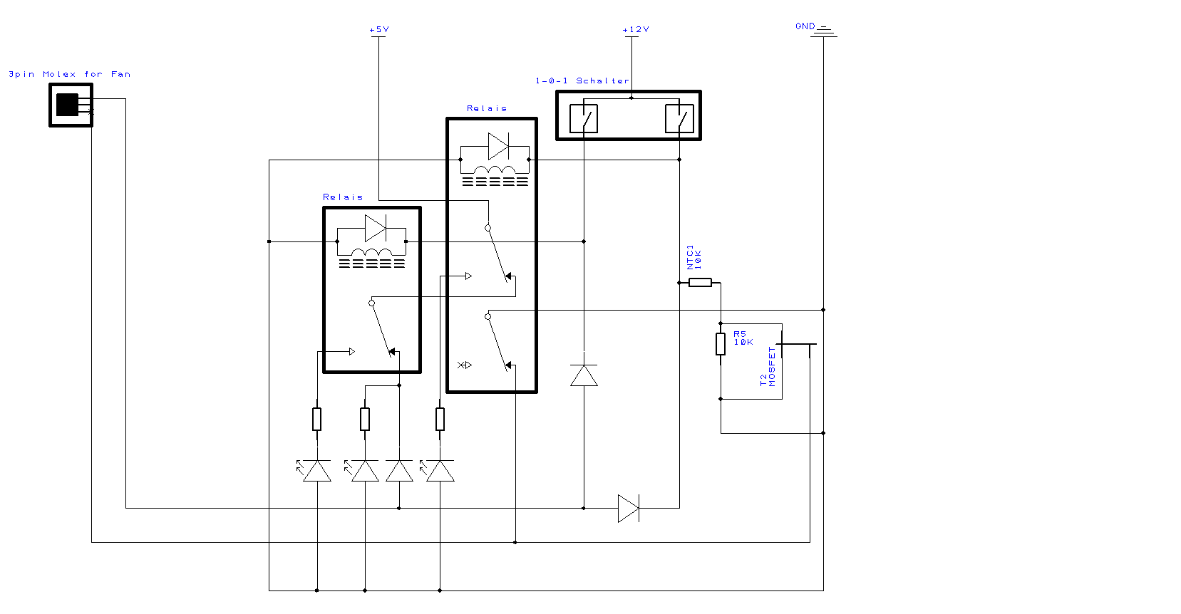

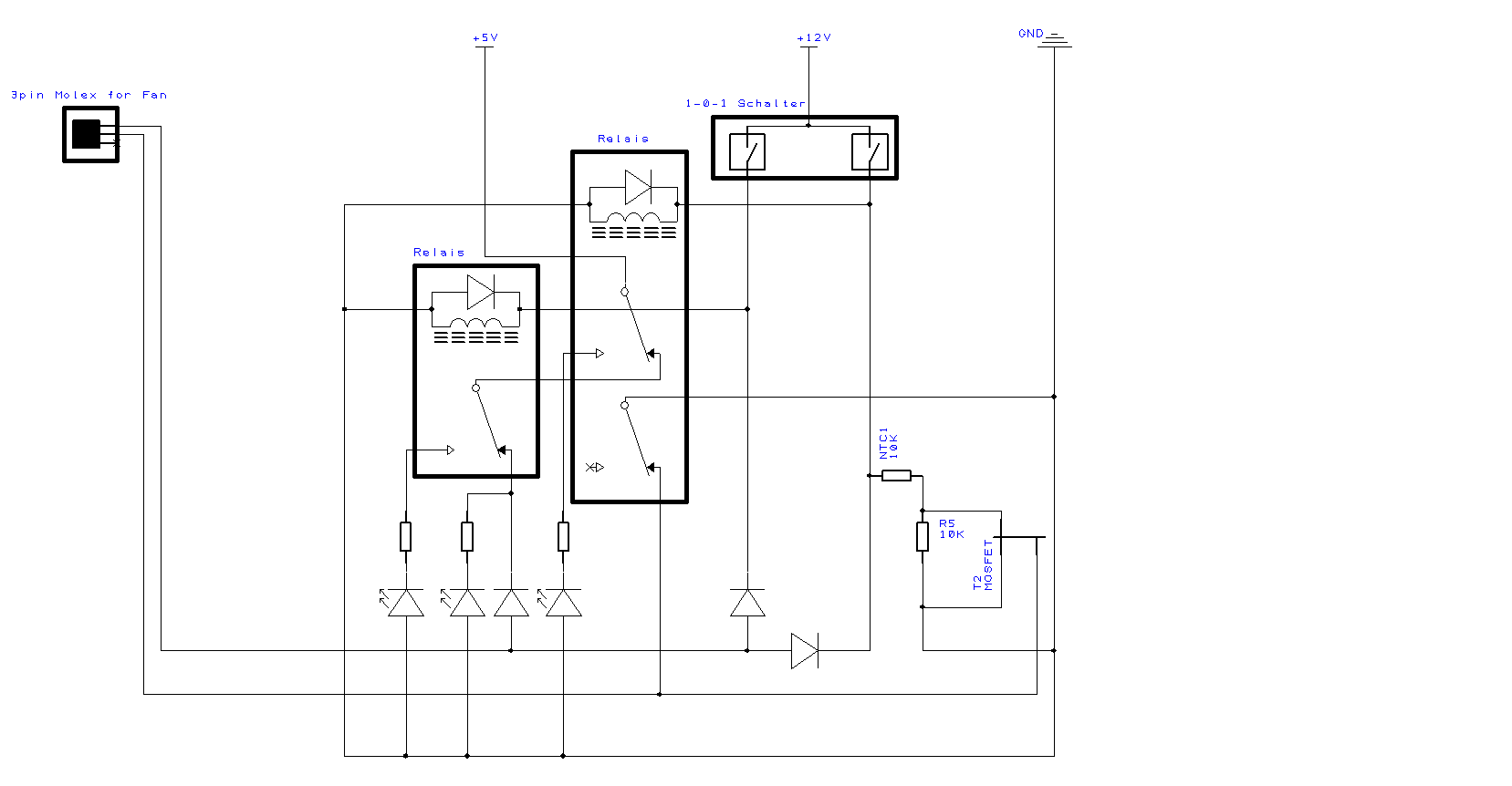

So habe den Plan jetzt einfach nochmal neu gemacht und eure anregungen mit einbezogen. Ich komme im übrigen nicht so leicht um Relais rum wenn ich zwischen 12V,5V und Temperaturgesteuert umschalten will und nur einen 1-0-1 Schalter zur verfügung habe. Sollte es noch einen Fehler im Plan geben, schreibt es. PS: sprachpingel schrieb: > es wird geschaltet, nicht geschalten. Verdammt! Ich hab auch nichts davon gesagt! Sehr witzig!
XPModder schrieb: > Danke für eure Hilfe. Dein Plan macht kein Sinn, du hast da wild Dioden eingewürfelt die alle in Sperrichtung sind, das wird zu nix führen.
XPModder schrieb: > Mein fehler. So sollte es jetzt funktionieren. Jetzt macht es keinen Unterschied in welche Richtung der schalter steht. Ich bin mir auch nicht sicher was da passieren wird, aber wenn du den schalter von 0 auf 11 schaltest hast du einen Schluss zwischen 12v und 5v, mich würde es nicht wundern wenn dein Netzteil dann abschaltet bevor das Relais anzieht....

War ja auch am anfang richtig! Die Pfeilrichtung ist die Physikalische Stromrichtung(also von - nach +) und nicht die Elektrische, welche von + nach - geht.
XPModder schrieb: > War ja auch am anfang richtig! Die Pfeilrichtung ist die Physikalische > Stromrichtung(also von - nach +) und nicht die Elektrische, welche von + > nach - geht. Du zeichnest also deine Dioden andersrum ein als der Rest der Welt, außer deine Dioden die du IN den Relais gezeichnet hast? Du hast dann aber nicht 5V und 12V, sondern 4,4V und 11,4V, ist das okay für dich? Das bekommst du aber auch ohne Relais hin, du musstr nur den Schalter durch einen Doppelten tauschen mit dem du die 12V anschaltest, die 5V kannst du mit einer Diode einkoppeln.
