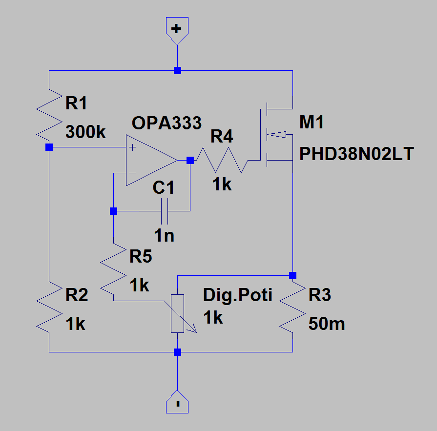

Hallo, ich benötige veränderbare Widerstände im Bereich von ca 0-15 Ohm. Diese sollten feinstufig und von einem µ-Controller ansteuerbar (I2c Arduino) sein. Leider konnte ich nur digitale Potis ab 1kOhm finden. Weitere Idee: einzelne Transistoren ansteuern, welche Widerstände zum Schaltkreis parallel dazuschalten. Aufwendig aber prinzipiell möglich. Problem hierbei: Ein Transistor hat wohl schon einen Übergangswiderstand von etwa 4 Ohm. der Transistor darf aber nahezu kein Übergangswiderstand besitzen. Weitere Idee: einfache Potentiometer gibt es im 0..15 Ohm Bereich. Gibt es hierfür Motor-Potis? Quasi ein Servo motor, der den Poti antreibt? Vielen Dank und Grüße, Rachmaninow

Hallo zusammen und danke für eure Antworten! Ich habe ein bestehenden Schaltkreis (Gleichstrom), in dem ströme von 0-1A fließen können. SystemSpannung ist hierbei ca. 14.4V. Der gewünschte Strom wird über ein PWM-Signal bereitgestellt. Ich möchte mich in diesen Schaltkreis mit einem veränderbaren Widerstand reinhängen. Durch die Widerstandsänderung verändern sich die Ströme, welche gemessen werden. Sinn und Zweck ist es einen Widerstand von 0...15 Ohm einzusetzen. Das ist grundvorraussetzung.

Hallo, nein ich brauche keinen konstanten Strom, sondern ein veränderbaren Widerstand von 0..15 Ohm. Irgendwie muss das doch realisierbar sein. ICh habe bisher rausgefudnen dass es wohl mosfets gibt, die einen vernachlässigen R_DSon haben. Genau so einen benötige ich. Der muss mit 5V (Arduino Digital Out) ansteuerbar sein. Und dann sollte ich zufrieden sein. Kann mir da jemand was empfehlen?

Rachmaninow schrieb: > Sinn und Zweck ist es einen Widerstand von 0...15 Ohm einzusetzen. Das > ist grundvorraussetzung. Besonders für 0 Ohm wirst du eine seeeeeehr gute Kühlung brauchen...

Mit dem digitalem Poti kann der wirksame Widerstand von 0,065Ohm bis 15Ohm eingestellt werden.

Axel Schwenke schrieb: >Die Versorgungsspannunganschlüsse des OPV >sind nirgendwo angeschlossen. Und nein, man kann sie nicht direkt mit >den (+) und (-) Anschlüssen der Schaltung verbinden. Dann macht es bei >Spannungen über 5.5V <puff> und der OPV ist karpott. Und bei kleinem >eingestelltem Widerstand und/oder kleinem Strom fällt nicht genug >Spannung an der Schaltung ab, um den FET durchzusteuern. Der OPV und das Digital Poti werden von den 5V des Arduino versorgt. Der (+) Anschluss geht an die 14,4V Quelle mit der Strombegrezung auf 0-1A. Der (-) Anschluss geht an GND.
