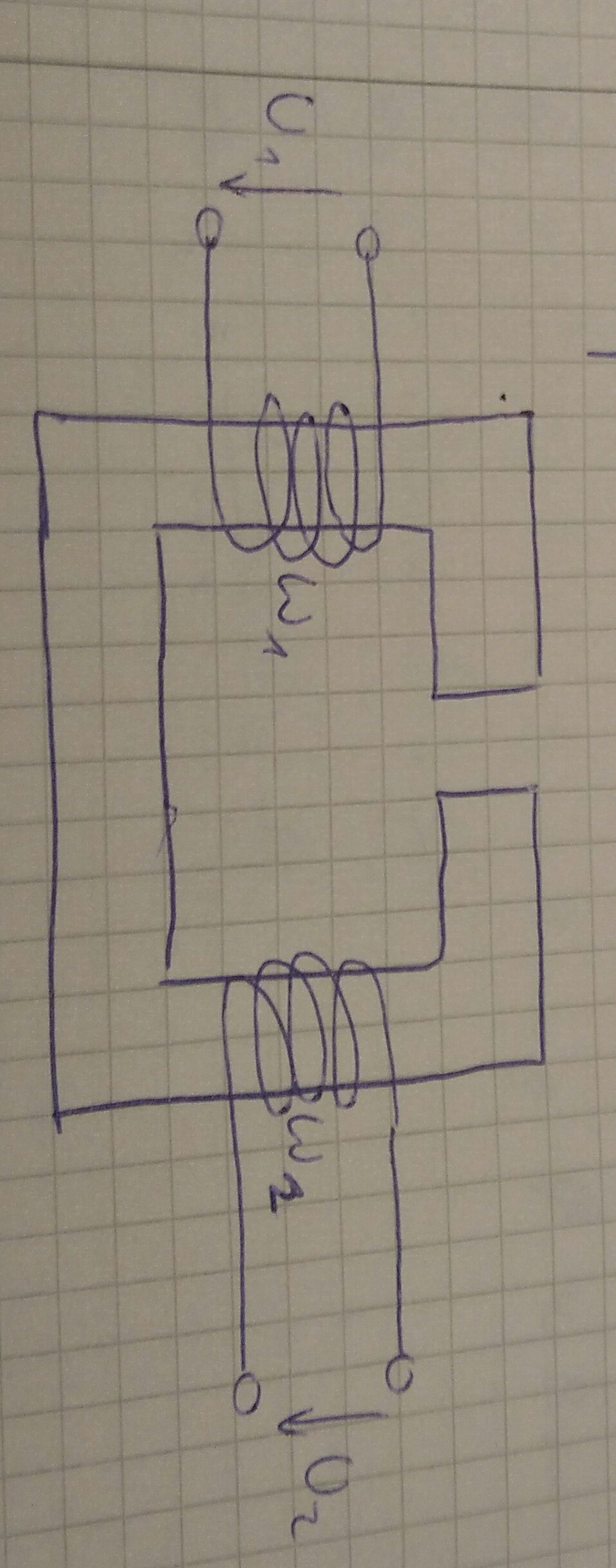

ich versuche derzeit als Übung eine Speichertrafo für einen Sperrwandler
oder sonst was Allgemein zu berechnen. Im Anhang seht Ihr ein Bild des
Speichertrafos.
An U1 liegt eine Rechteckspannung mit einer Frequenz von f=1/TA. Am
Ausgang soll nur ein Strom fließen, wenn U1 Low ist. Plus ein bisschen
mehr, wenn Energie über den Speichertrafo übertragen wird.
--> Die Energie die ich im Speichertrafo speichere muss die Energie
sein, welche ich am Ausgang verbrauche wenn U1 Low ist.
Die maximale Flussdichte ist Bmax (vom Material vorgegeben)
Wenn ich die Formel E = 1/2 L I^2 und diese auf L umforme, komme ich
auf:
Denn das bedeutet, dass die Induktivität bei steigender Frequenz sinkt
aber der Blindwiderstand steigt --> größere Verluste. Zudem würde die
Energie mit zunehmendem Luftspaltabstand abnehmen.
Wo ist hier mein Fehler?

Aber das die Induktivität mit Vergrößerung des Luftspaltes abnimmt ist
doch nicht richtig oder?
von M. K. (sylaina)
Einfach mal überlegen: Wicklungszahl und Wicklungsdurchmesser ist
gleich, wer hat die größere Induktivität: Eine Luftspule oder eine mit
Eisenkern? ;)
von voltwide (Gast)
Doch, damit
Martin M. schrieb:
> waki schrieb:
>> Es "kürzt" sich das
> Perfekt vielen Dank :)
Doch, damit musst Du von nun an leben!
