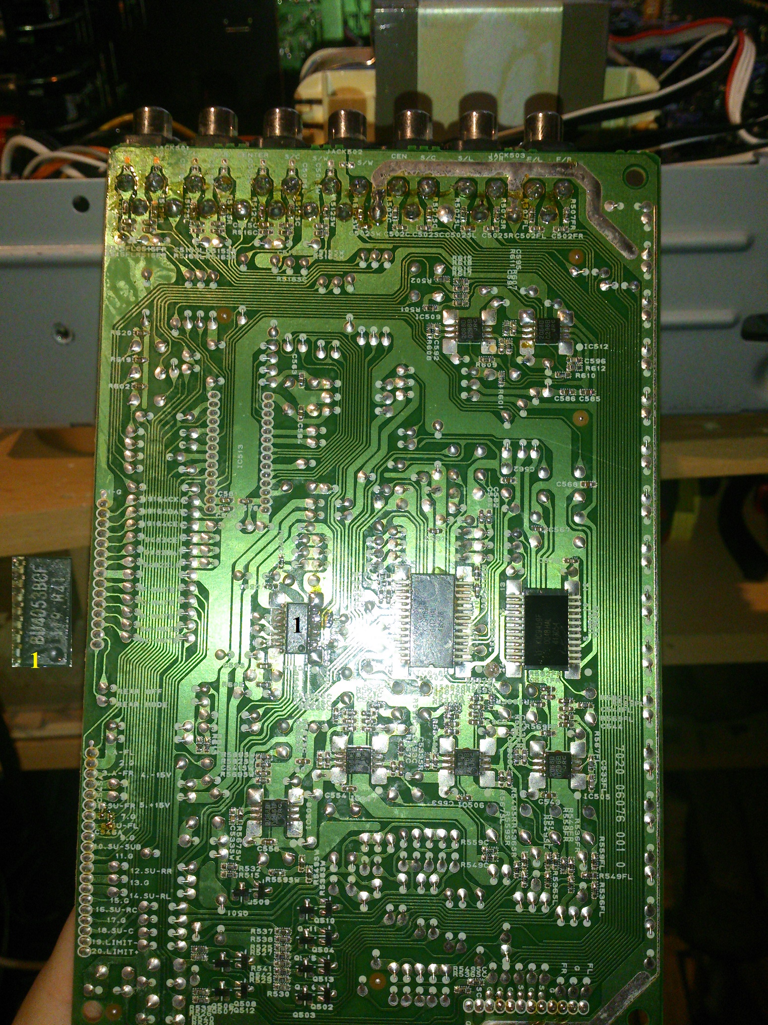

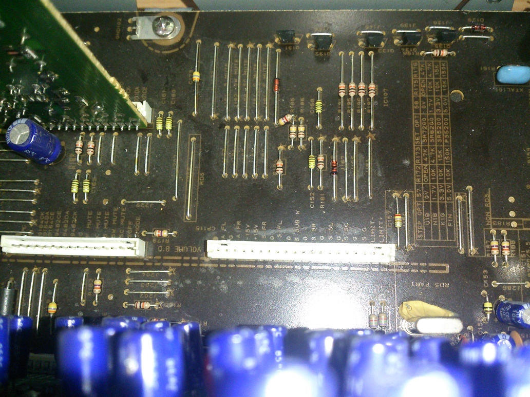

Ich konnte es auf den Vorverstärker zurück führen da gibt es mute pins
die 4,5 volt und 14,15 Volt haben bei aktive oder deaktiviert also ok
denke ich.
das das Signal geht in die platine(volume bord seite 7) rein aber nicht
mehr raus Ausgang ist leer so zusagen laut Oszi.

Was ich auch nicht verstehe was ist mit limit/soff/smode gemeint
?(letztes bild) an limit liegen immer 4,5 volt an egal ob auf plus oder
minus.
Vielen lieben dank.

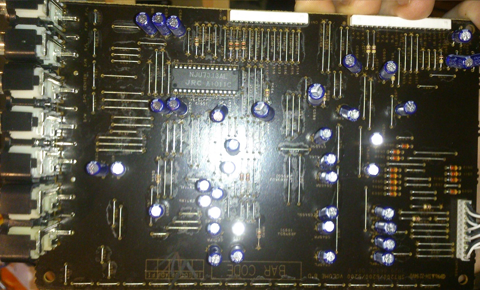

Wie kann ich diesen multiplexer (BU4053BCF) überbrücken ?
Der scheint fürs durchschalten der Signale zu sein.
Soll der NJU7313AL ein Verstärker sein oder was ist das ?
Es wäre sehr nett wenn mir mal jemand helfen würde.
DANKE
Google, 1. Link:
http://pdf1.alldatasheet.com/datasheet-pdf/view/7603/NJRC/NJU7313AL.html
Analogswitch.
Versuche das Signal vom Input zu verfolgen, bis zu dem Punkt, an dem der
Pegel plötzlich abnimmt. Einen Link zum Service-Manual mit Schaltplan
wurde dir von Rainer ja bereits gegeben.
Evtl. sind es die Mute-Transistoren im Signalweg?
Oder die Ansteuerung der Analog-Schalter?
Welche Inputs hast du ausprobiert? Immer nur den gleichen, oder auch mal
andere?
Was ist mit Digital-Audio? Geht das?

wenn ich den Nju7313AL überbrücke bekomme ich leise ton also ist der
vermutlich schon mal hin ?
der dieser sperrt immer 0,77 volt am eingang 0,007 am ausgang.

Dieser Analog Switch hat ein Control Interface, um die analogen Schalter
zu öffnen oder zu schließen.
Wenn hier keine oder fehlerhafte Daten ankommen, kann das auch schon der
Grund sein.
Um herauszufinden, ob das so ist, sollte man die Signale DATA, CK und ST
mit einem Speicheroszilloskop oder Logic-Analyzer aufnehmen und
analysieren.
Erst dann kann man sagen, ob der Schalter das tut, was man von ihm
erwartet.
Mit wahllos Bauteile brücken geht sehr schnell sehr viel mehr kaputt.

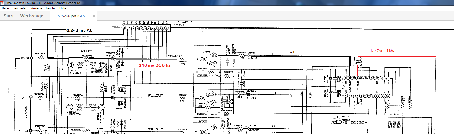

Die Signale liegen alle auf dem Connector. Siehe Stromlaufplan.
von DAVID B. (bastler-david)
also die Signale von Lautstärke level und Signal Eingang umschalten
kommen an der karte an nur kann ich mit dem oszi nur ganz kurz ein
zacken oder Striche  muster erkennen.

ok gesetzt dem fall das Signal ist ok weil level reglung geht ja auch
bleibt nur der ic über oder ?
ich bekomme auf st und Data Signale und ck geht durch Kondensator auf
minus.
werde morgen den ic mal auslöten und R und L verbinden und gucken ob
sich was tut.

Ich habe mir bei ebay den NJU7313AL also den IC513 auf dem Volume Board
neu gekauft in einer oder 2 wochen /wenn dieser angekommen ist tausche
ich die beiden ICs aus.
mehr kann ich nicht mehr machen wenns dann immer noch nicht geht
schmeiße ich den IC513 auf dem Volume Board wieder raus und verbinde die
Leiterbahnen so mit ein ander was auch geht die Steuerung welches signal
kommt treffen schon andere karten die zum glück noch heile sind.
Der IC513 ist so wie ich das sehe nur für die chinch Ausgänge und die
weiter Leitung zum Level Regler zuständig.
Ich musste ALLE karten raus nehmen um auf die Unterseite der
Hauptplatine zukommen.
Klare antwort JA habe ich.
Oder hast du noch mehr ideen ?
also fakt ist die Signale kann ich nicht messen oder erkennen und sie
kommen mit großer Sicherheit von ein IC auf der Unterseite vom bord die
ich nicht löten kann da diese pins viel zu klein sind selbst für kleine
7,5 watt Lötkolben für SMD teile.
Kurze Rückmeldung
Heute kam der ersatz NJU7313AL Chip und es hat sich nix geändert somit
scheidet der Chip auch aus.
Naja nicht ganz.
Die 6.1 Eingänge auf der Rückseite werden jetzt alle durch geschalten
und es sind auch alle kanäle leise zu hören.
Die front sowie andere eingänge werden aber nicht durch geschalten sei
es Tuner CD oder aux
Auch ist mir auf gefallen das die 2x 7805 Festspannungsregler sehr warm
wurden habe diese jetzt ersetz aber testen ob diese auch so warm wurden
konnte ich noch nicht.
So nach dem ich alle 4,7µf elkos gegen neue ersetzt habe bekomme ich
jetzte wieder Signal.
ich speise ein 1khz Signal ein mit 1,147 volt diese liegen auch bis zum
c571fl an dann sind sie nicht mehr messbar nicht mal mehr mit oszi ich
bekomme erst wieder Pegel an c545fl aber nur 240 mv Gleichspannung die
von c526fl in 0,03 mv Wechselspannung rausgefiltert werden.
jemant eine idee ?
hoffe das man es auf dem bild erkennen kann was ich meine.
von Joe F. (easylife)
DAVID -. schrieb:
> jemant eine idee ?
Ja.
IC501 und IC502 schwächen dein Signal ab (Volume ist auf 0
runtergeregelt).
Es wird Zeit, den Logic Analyzer zu benutzen, und nachzusehen, ob dies
ICs mit sinnvollen Daten versorgt werden.
Schließe GND an, und 3 Datenleitungen an
CN114 Pin 5 (9482CE)
CN114 Pin 6 (9482DAT)
CN114 Pin 7 (9482CLK)
Dann drehst du am Volume Regler, und nimmst diese Signale auf.
Mit dem Analyzer kann man dann sehen, ob Steuersignale beim drehen des
Volume-Potis gesendet werden, und wenn ja, ob sie sinnvoll sind.
Die Signale kommen vom Prozessor auf dem Mainboard.
Dieser wiederum wertet die Signale des Lautstärke-Drehreglers auf dem

also an C545FR und C545FL?
Miss auch mal den Pegel an IC505 (Op-Amp nach C545) an Pin 1 und Pin 7
Wenn da eine normaler Pegel ist, und dann hinter C528 der Pegel weg ist,
liegt es vermutlich an der Mute-Schaltung (Transistoren hinter C528).
hmm den KIC9482F gibts bei ebay noch tauschen könnte ichs mit einer
heißluftfön möglicherweise aber füren KIC9459F gibts kein ersatz mehr.
zur not ich habe noch ein 6 kanal poti mit motor 47 kohm für audio damit
könnte ichs zur not auch lösen.
ok messe mal
ja liegen alle 5 volt an.
ics werden auch beide nur hand warm.
Dann miss doch bitte nochmal direkt am IC501, also auch direkt an den IC
Pins, um wirklich sicherzustellen, dass das Signal "im IC" verloren
geht.
Pin 4 und Pin 21 sind die Eingänge.
Stelle das Oszi wieder auf AC, und jetzt weisst du ja, wie man den Pegel
in V korrekt misst.
Spiele nach Möglichkeit ein Sinus-Signal in einen Eingang ein, und miss
den Pegel am Pin (Spitze zu Spitze) mit deinem Oszi.
Dann machst du die gleiche Messung an den Ausgangs-Pins (2 und 23).
Wie sieht der Pegel da aus?
Ändert er sich, wenn du den Volume-Regler aufdrehst?
ich habe nach den Widerständen gemessen und die chips auch schon nach
gelötet so weis ich sicher das die Signale ankommen.
und die audio Eingänge liegen alle voll an Ausgang ist aber leer gleich
am ersten elko gemessen bekomme nur eine 0,200 mv dc spannung aus dem
level regler.
die wechselspannung am ausgang erhöt sich von 0,4 mv auf bis zu 7 mv
weren die dc spannungg bei 400 mv bleibt
das ich wieder ton bekomme hat sich erledigt seit dem neuen jrc7313al
und elkos getauscht habe nur ist diser nach wie vor sehr leise und
klingt eher nach 10 watt koffer radio nicht nach 5x90 watt hochleistung
amp
