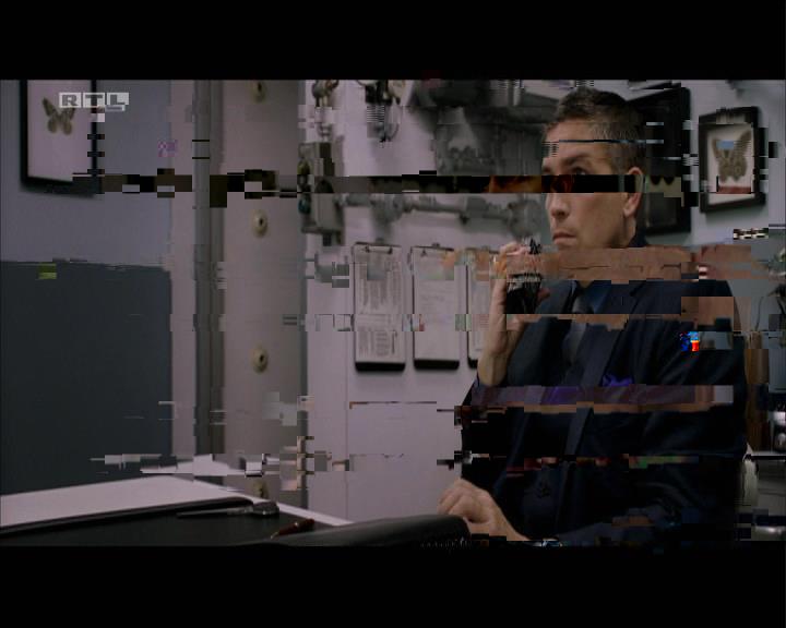

von Martin S. (led_martin)
Gucke auch generell nur Free-TV, und damit die Privaten in SD, per
digitalem Kabel. Seit ca. 9.2013 habe ich auch Probleme. Da wurde darauf
umgestellt, daß der Kabelbetreiber das SD-Signal zur Verfügung stellt,
vorher kam es von den Fernsehanstalten selbst. Die
Öffentlich-Rechtlichen, und auch einzelne Privatsender stellen den
SD-Datenstrom immer noch selbst bereit (z.B. Disney-Channel), da ist die
Qualität deutlich besser. Meine Vermutung ist, daß das Downscaling auf
zu schwacher Hardware ausgeführt wird, und es da zu Engpässen kommt. Das
Ergebnis kann dann schon mal so wie im Anhang aussehen. Da sich diese
Fehler periodisch häufen, und dann nicht nur bei einem Kanal, habe ich
den Verdacht, daß die Technik, mit der Zeit, immer instabiler läuft, und
es dann, nach einem Reboot, wieder ein paar Tage besser geht. (Windows
PC zum umrechen?)
Trotz Diskussionen im Forum des Betreibers wird das Problem wohl nicht
gelöst, nun schon seit Jahren. Mann soll wohl doch diesen HD+ Mist
kaufen, und sich gängeln lassen. (Keine Archivierungsmöglichkeit, keine
Benutzung der Navigation, ...)
Andere Länder haben übrigens HD-TV eingeführt, ohne neue
'Nutzungsbedingungen' aufzustellen.
Mit freundlichen Grüßen - Martin
von (prx) A. K. (prx)
Das sieht eher nach Empfängerproblem aus. Schlechtes Signal, schlechte
Empfangstechnik etc. Passiert beispielsweise im Kabel gerne, wenn das
Senderbündel von QAM-64 auf QAM-256 wechselt und die Hardware damit
nicht so gut zurecht kommt.
Erkennbar daran, dass alle Kanäle im Bündel mies sind, Kanäle in anderen
Bündeln hingegen nicht.
PS: Ich habe in meinem VDR 2 verschiedene DVB-C Karten drin. Manche
Bündel gehen nur auf einer der Karten, sind auf der anderen Karte so
ähnlich wie hier gezeigt.
A. K. schrieb:
> Das sieht eher nach Empfängerproblem aus ...
Habe schon (leihweise) anderes Gerät probiert - das selbe Problem.
Signalpegel ist im grünen Bereich. Und warum ist es dann 2 Tage so, und
dann wieder 4 Tage vollkommen einwandfrei? Vor der Umstellung am 9.2013
hatte ich nie solche Probleme. Es sind auch nur Kanäle, bei denen jetzt
der Kabelanbieter als 'Provider' genannt wird.

von Bernd H. (geeky)
Dem Bild nach würde ich auch eher nicht davon ausgehen, dass das ein
Bitraten-Problem ist. Das sieht eher nach "Datenverlust" aus. Ich würde
auch eher auf Receiver-Problem oder Leitungsstörungen tippen.
Kann der Receiver evtl. neben "Signalpegel" auch relevantere Angaben wie
> Bitraten-Problem ist. Das sieht eher nach "Datenverlust" aus ...
Auffällig ist halt, daß das Problem, schlagartig, mit der besagten
Umstellung aufgetreten ist, und das auch nicht nur bei mir. Und es
betrifft halt nur Kanäle, bei denen der Kabelanbieter das Downscaling
selbst macht. Seltsam ist auch, daß es eben nicht immer auftritt. Der
Receiver zeigt leider SNR nicht an, nur einen Wert für Qualität, ob SNR
da mit eingeht weiß ich nicht, Signalpegel geht da definitiv mit ein.
Dieser Qualitäts-Wert ist immer recht hoch, und ist, wenn Störungen
auftreten, auch nicht geringer.
