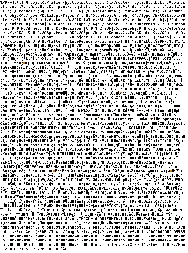

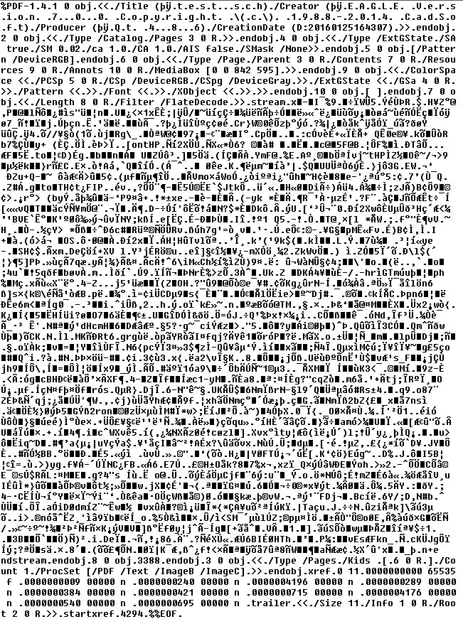

René K. schrieb: > asdf schrieb: >> Ich habs mit einem Schaltplan aus EAGLE getestet, da sind keine Texte >> enthalten. > > Du musst den Proportional-Font nehmen, zusammen mit dem in EAGLE > eingebauten und nicht irgend einen beliebigen PDF Drucker. Dann geht es > immer. Genau das habe ich gemacht. Ich habe einen Test-Plan gemacht mit Vector-Font und Proportional-Font. Und erzeugt habe ich das PDF im Drucker-Menue mit 'In Datei drucken (PDF)'. Schau es dir mal selber an und sag mir bitte, was ich falsch mache. Ich häng mal das '.pdf' und das '.sch' an, und einen Screenshot aus dem Hex-Editor mit dem ASCII-Teil.

Falk B. schrieb: > Dein Testschaltplan ist komisch. Beide Texte sind in Vektorschrift, auch > wenn bei der Proportionalschrift "Proportional" in den Eigenschaften > steht. Sehr merkwürdig! Welche VErsion von Eagle hast du? Eine geknackte > Version? Nee, die Version 7 Light > > Mit meiner offiziellen 6.5.0 geht das wunderbar mit einem neuen > Testschaltplan, alle Proportionaltexte, und das sind auch die > Bauteilwerte und Namen sind als Text suchbar. Siehe Anhang. Sowohl mit > dem Eagle-internen "in PDF drucken" als auch mein allgemeiner CutePDF > Drucker. > > AHHHH!!! Fehler gefunden! Bei dir war in Menu Optionen -> > Benutzeroberfläche der Haken bei "In diese Zeichnung einprägen" gesetzt! > Damit sind ALLE Texte IMMER Vektortexte. Haken wegmachen, speichern, > drucken, geht! Ich hab mal den Haken weggemacht, neu gespeichert und nochmal als PDF gedruckt. Komischerweise scheint es nicht zu klappen, obwohl im Schaltplan das Schriftbild vom Proportionalfont jetzt auch proportional erscheint. Aber im PDF tauchen die Texte trotzdem nicht auf (??)
Jetzt hab ich sogar mal ein ganz neues File angelegt, alle Einstellungen vorgenommen, gespeichert und nochmal gedruckt (test3). Geht nicht. Was mache ich falsch? :-)

@ asdf (Gast) > test3.pdf | anzeigen >Jetzt hab ich sogar mal ein ganz neues File angelegt, alle Einstellungen >vorgenommen, gespeichert und nochmal gedruckt (test3). Geht nicht. Was >mache ich falsch? :-) Bitte? Was geht denn nicht! Mit der Datei kann man R1, 10k und Proportional als Text suchen und finden!
Falk B. schrieb: > @asdf (Gast) > >>erscheint. Aber im PDF tauchen die Texte trotzdem nicht auf (?? > > Na hoffentlich hast du auch den Haken bei "Immer Vektorschrift" NICHT > gesetzt. Da hab ich mal stillschweigend angenommen . . . Ja klar, hab ich gemacht.
Falk B. schrieb: > Bitte? Was geht denn nicht! Mit der Datei kann man R1, 10k und > Proportional als Text suchen und finden! Jetzt begreif ich gar nichts mehr. In der test3.pdf kann ich diese Strings nicht finden. Kannst du mal einen Screenshot von der Fundstelle machen?
Und sag mir bitte auch die Adresse, an welcher Stelle die Strings zu finden sind. Danke!
@ asdf (Gast) >Und sag mir bitte auch die Adresse, an welcher Stelle die Strings zu >finden sind. Danke! Wie bitte? Laß das gefrickel mit deinem HEX-Editor, öffne das PDF im Acrobat Reader und drücke CTRL-F, da geht das Suchfenster auf. Tippe R1 ein und staune! Leute gibt's . . .
asdf schrieb: > Falk B. schrieb: >> Bitte? Was geht denn nicht! Mit der Datei kann man R1, 10k und >> Proportional als Text suchen und finden! > > Jetzt begreif ich gar nichts mehr. In der test3.pdf kann ich diese > Strings nicht finden. Kannst du mal einen Screenshot von der Fundstelle > machen? Das isser. [<0050> <0072> <006F> <0070> <0074> <0069> <006E> <0061> <006C> <0031> <0030> <006B> <0052> ] Einfach mal von Hex in ASCII umwandeln. Und dann denke daran, dass die PDF-Dateien komprimierte Daten enthält. /FlateDecode ist der entsprechende Operator. fchk
