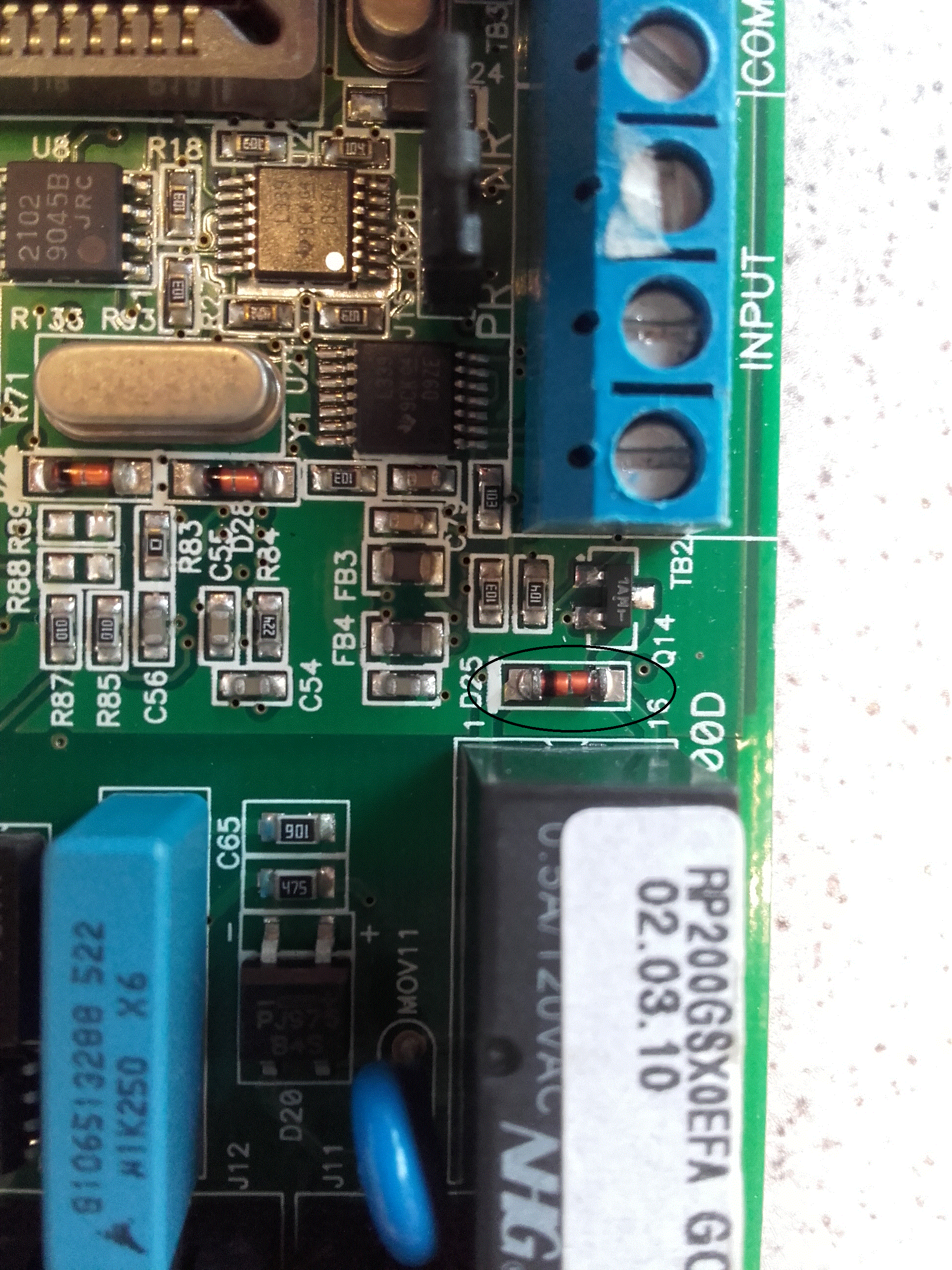

Moin Moin, wie oben schon genannt,hab ich ein kleines Problem. Ich habe ein GSM-Modul bei mir verbaut.Nun wollte ich auf die schnelle was ausprobieren und bin mit einem Spannungsführenden Leiter(12VDC) gegen ein Bauteil gekommen.Siehe Foto(vermutlich eine Diode)Multimeter genommen Dioden test.Lässt von beiden Seiten durch.Wie finde ich heraus was das für ein Bauteil ist? Gruß Alex
Sieht aus wie die Freilaufdiode des darunterliegenden Relais. Im eingebauten Zustand misst du Mist, da die Relaiswicklung parallel liegt --> auslöten zum Messen.
Das ist eine Diode, aber ohne sie Auszubauen ist deine Messung hinfällig. Wer sagt dass der Strom nicht an der Diode vorbei einen anderen Weg findet...
Auf der Plantine sind ja noch mehr verbaut. Die sind alle Identisch,bis auf die eine.Ausserdem bin ich da auch mit dem Draht gegen gekommen.
Alex R. schrieb: > 20160124_125036.gif > 2,05 MB, 2 Downloads Den Hinweis zu Bildformaten hast du gelesen (und verstanden)? Warum legst du so großen Wert auf die verlustfreie Übertragung des Bildrauschens? > Siehe Foto(vermutlich eine Diode)Multimeter genommen Dioden test. > Lässt von beiden Seiten durch. Hast du sie ausgelötet oder wie hast du das beurteilt? Von der Bauform könnte das eine 1N4148 sein. Was hängt denn Schaltungstechnisch da dran?
Das auslöten hat sich erledigt. Die hat sich dabei zerlegt. Sorry das mit Foto, hatte ich nicht drauf geachtet.

Alex R. schrieb: > Das auslöten hat sich erledigt. Die hat sich dabei zerlegt. Um so interessanter wäre es, zu wissen, was sie tut. KEINE GEWALT GEGEN SACHEN ...
