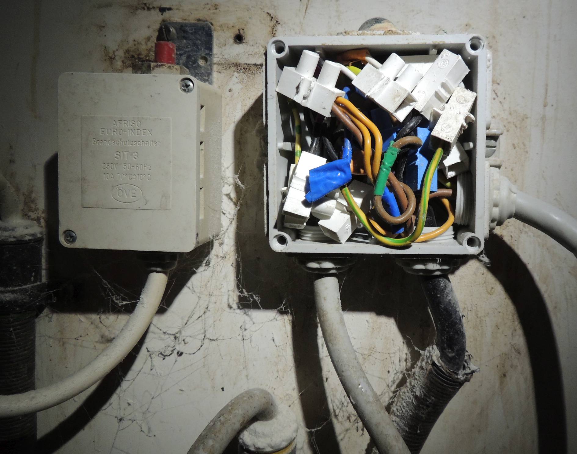

Da ihr alle auf ein Foto wartet, wie so etwas ausschauen könnte - Warscheinlich schaut es in seiner Abzweigdose ungefähr so aus. :D Wobei ich zugeben muss, dass die abgebildete Verkabelung seit 30 Jahren in einer Staubigen Umgebung ihre Dienste tut! Ich will das nicht zerlegen / schöner aufbauen, weil ich es keine Dokumentation dazu gibt. Die gleiche Meinung hatte auch schon ein Elektriker.

Daniel schrieb: > Da ihr alle auf ein Foto wartet, wie so etwas ausschauen könnte - Wie erwartet, ohne jegliche Zugentlastung. wendelsberg
