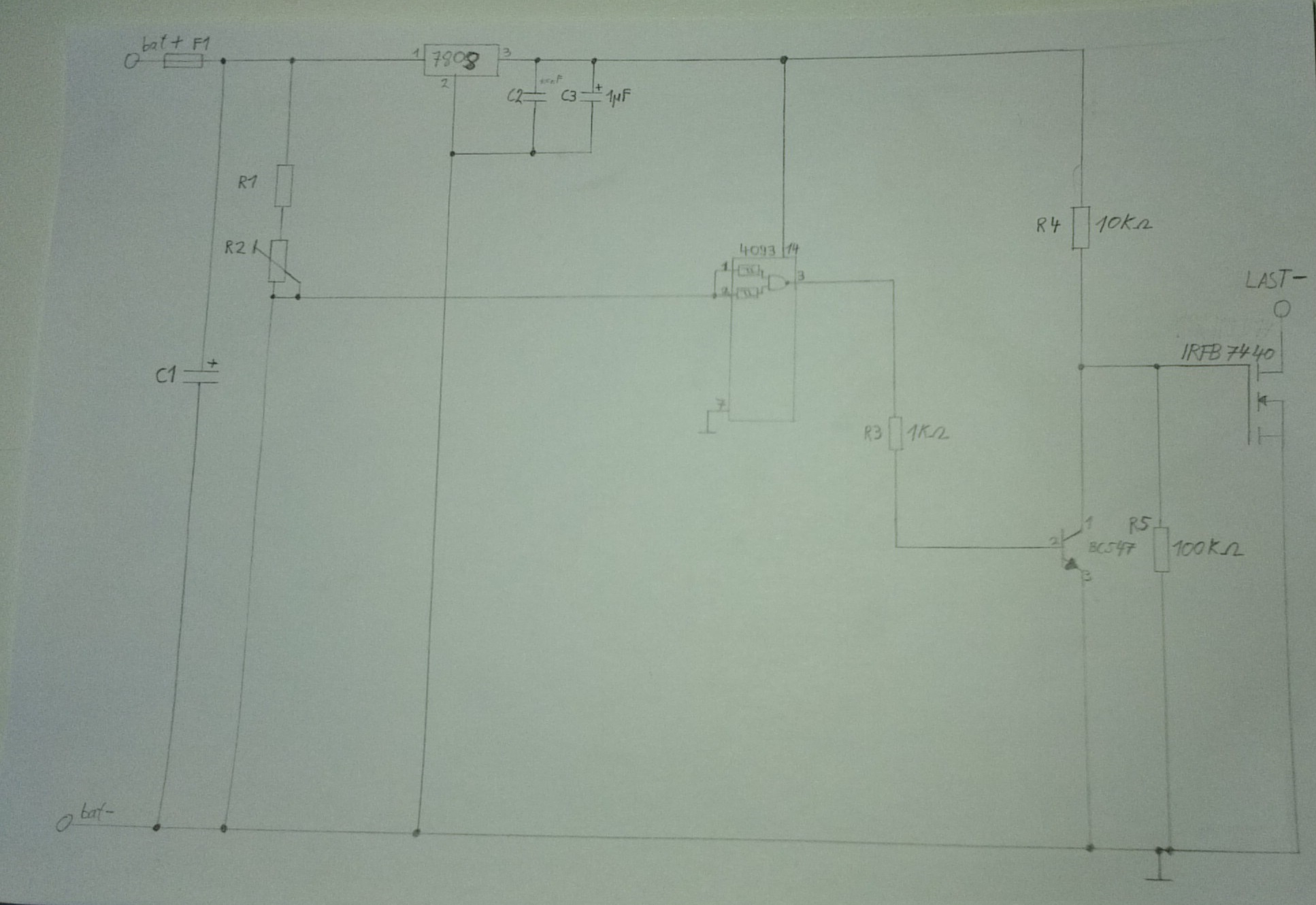

Guten Morgen, für eine Photovoltaik Inselanlage soll ein Entladeschutz der Bleiakkus und ein Überstromschutz realisiert werden, der bei 10,8 V und 100 A abschaltet. Der Schutz soll sich automatisch rückstellen, wenn Strom und Spannung wieder in einem akzeptablen Bereich liegen. Zur Spannungsüberwachung dachte ich mir einen Schmitt Trigger. Für die Stromüberwachung kam mir die Idee einen Messshunt einzubauen können und danach mit einem Operationsverstärker die Abfallende Spannung zu verstärken. (100 mV oder weniger als Ziel gesetzt) Danach soll das Signal mit einem Schmitt Trigger zu einem Impuls umgewandelt werden. Das Signal der Spannungs- und das der Stromüberwachung sollten dann mit einem NAND Gatter die 10 MOSFETS ansteuern. Soweit die Theorie. Leider scheitert der Aufbau in der Praxis schon an dem Schmitt Trigger und dem Operationsverstärker. Es wurden verschiedene Beschaltungen ausprobiert aber leider hat weder eine normale Verstärkung noch die Beschaltung des Schmitt Triggers funktioniert. Was haltet ihr von meiner Schaltung und habt ihr Vörschläge zur Vereinfachung? Grüße

Hier erstmal die Schaltung für den Entladeschutz. R2 dient zur Einstellung des Abschaltspannungsbereichs und ist noch nicht bekannt.
R2 liefert immer Null Volt, egal wie du ihn einstellst. Beim 7808 fehlt ein Kondensator am Eingang -> Beachte die Hinweise im Datenblatt. Sie sind nicht zu übersehen. Die Ansteuerung des Gate ist viel zu hochohmig. Wenn du so 100A Last schaltest, fliegt dir der Transistor garantiert um die Ohren. Ich sehe in dem Schaltplan keine Strom-Messung. Du wolltest doch abhängig von der Stromstärke schalten, oder nicht? Weisst du wie man Stromstärken misst? Bei der Last unterbrichst du den Minus Pol = GND. Das ist fast immer eine ganz schlechte Idee. Denn sobald der Transistor aus schaltet, ist GND nicht mehr GND. Dann hast du plötzlich zwei erheblich unterschieldliche GND Pegel (nämlich 0V und ca. 12V), was zu ganz bösen Seiteneffekten führen kann. Stell Dir vor, die Last ist irgendwie (z.B. über USB) mit deinem PC verbunden. Dann knallt es und der PC ist schrott. Oder das USB Kabel brennt ab. Besorge Dir schonmal einen Schuss-sicheren Schutzanzug und einen Helm. Du wirst ihn brauchen.
Nochwas: Ist die Last induktiv? Wenn ja, wie beschützt die den MOSFET vor Überspannung beim Abschalten?
Danke für eine Hilfreiche Antwort. Stimmt der Abgriff von R2 darf nicht mit Masse verbunden werden, sonst funktioniert der geplante Spannungsteiler nicht. Der 0,33 micro Farad Kondensator beim 7808 wurde ergänzt. Bei dem IRFB7440 MOSFET habe ich vergessen dazu zu schreiben, dass es sich um sieben Stück ind parallel handelt. Soll ich außerdem noch R4 verkleinern? Es soll ein Wechselrichter mit den Akkus betrieben werden. Vor den Spannungsspitzen schützt die im MOSFET verbaute Leerlaufdiode. (Nicht auf dem Plan) Wie kann ich den von dir genannten Effekt mit dem Abschalten des GND umgeben? EDIT.: Die Schaltung für die Stromüberwachung folg morgen. Geplant war die Gates der sieben MOSFETS von der Spannungs- oder Stromüberwachung mittels jeweils einem BC547 auf Masse zu ziehen.
Bearbeitet durch User
Das ist keine Leerlaufdiode, sondern eine parasitäre Zenerdiode. Die ist nur berenzt belastbar. In der Regel reicht es für kleine Relais. Aber ob es für die Induktive Last durch den Wechselrichter reicht, kann ich nicht abschätzen. Du solltest die Transistoren mit einem STARKEN Treiber ansteuern, nicht mit dieser ultra billigen Variante auf Kleinleistungs-Transistor und Widerständen. Bedenke, dass der MOSFET (verglichen mit bipolaren Transistoren) eine gewaltige Gate-Kapazität hat. Erst Recht, wenn du davon mehrere parallel schaltest. Zusammen mit der Hochohmigen Ansteuerung bildet die Kapazität einen Tiefpass. Der Transistor wird nciht "schalten", sondern langsam vom nicht leitenden in den leitenden Zustand übergehen (und umgekehrt ebenfalls). In diesen Phasen wird er heißer, als du erwartest. Warscheinlich wird er sogar überlastet, selbst mit einem unendlich großen Kühlkörper. Es ist ganz wichtig, dass der MOSFET so schnell wie möglich ein und aus schaltet. Aber auch nicht zu schnell, das kann ihm wiederum schaden. Dazu musst du dich mit dem Datenblatt des MOSFET Beschäftigen. Timing spielt bei so hohen Strömen eine ganz wichtige Rolle. Die Versorgungsspannugn ist nicht einfach da. Beim Anschließen der Stromversorgung wird sie von Null auf 8V ansteigen. Hast du bedacht, dass der Schmitt-Trigger in dieser Phase ein undefiniertes Verhalten hat? Und wie wird der MOSFET reagieren, wenn er vorübergehend nur halb angesteuert wird, zum beispiel mit einer Spannung, die innerhalb von einigen zig ms von 0V auf 8V ansteigt oder gar mehrmals hin und her schwankt?
Dennis .. schrieb: > Vor den Spannungsspitzen schützt die im MOSFET verbaute Leerlaufdiode. Im Mosfet ist keine "Leerlaufdiode", sondern nur eine parasitäre (und i.A. schlechte) Body-Diode, die aber nur schlecht spezifiziert ist. > die im MOSFET verbaute Leerlaufdiode. (Nicht auf dem Plan) Doch, diese Diode ist auf dem Plan. Sieh ihn dir mal ganz genau an... ;-) Es ist übrigens oft keine gute Idee, die Masse zu schalten. Probleme gibt es, wenn andere Geräte, die fest mit Masse verbunden sind, mit dem geschalteten Gerät verbunden werden.
Dennis .. schrieb: > Hier erstmal die Schaltung für den Entladeschutz. Abgesehen von der Verschaltung von R2: Du meinst, es ist schlau, wenn der Akku leer ist, ihn dann mit dem Ruhestrom des 7805 (ca. 3mA) und über die 10k des eingeschalteten BC547 (nochmal 0.8mA) dann zielsicher tiefzuentladen ? Nicht doch eher einen Chip nehmen, der nicht so gnadenlos viel Strom braucht, wie ICL7665 ? http://www.dse-faq.elektronik-kompendium.de/dse-faq.htm#F.21.12
Viel schlimmer ist, dass keine Hysterese drin ist. Wenn der MOSFET den Akku abschaltet, dann steigt die Klemmenspannung schnellwieder an, und dann geht das hin und her. Dann keine KerKos am 4093. (Pin 14,7) CD4093 ist aber auch keine gute Lösung, vielleicht nur für einen Dämmerungssensor. OP wäre schon besser. Die Spannung von R2 muss noch mit Kondensatoren etwas träge gemacht werden(entkoppeln) Sonst schaltet sich bei höheren Einschaltströmen gleich alles ab. (und wieder an)
Thomas B. schrieb: > Viel schlimmer ist, dass keine Hysterese drin ist. Doch, der 4093 hat Schmitt-Trigger-Eingänge. Ob allerdings die Hysterese für die Anwendung passt ist eine andere Frage. Gruß Dietrich
