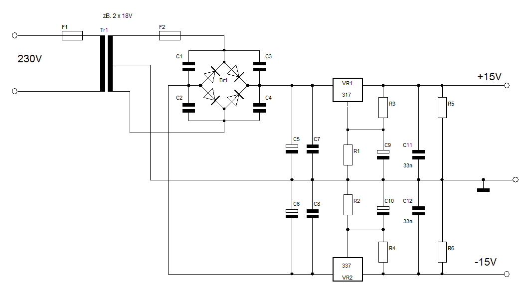

Für eine Aktivantenne im LF/VLF Bereich (2 Hertz - 500KHz) benötige
ich eine extrem rausch- und brummfreie Stromversorgung von +/- 15
Volt, max. +/- 20 mA. http://www.vlf.it/lowfloop/lowfloop.htm
Hat da jemand eine Schaltung in der Schublade? Für den Portabelbetrieb
werde ich auf Batterien zurückgreifen.

von Michael B. (laberkopp)
Klassisches bipolares Netzteil zweistufig mit LM317 (wegen begrenzter
Spannungsfestigkeit des LT3042 und 100Hz PSSR) und LT3042 aufbauen ?

von Thomas B. (thombde)
Eigentlich würde ein rauscharmes Netzteil für die Versorgung von OP´s
ausreichen.
von Nichtraucher (Gast)
Harald W. schrieb:
> Rauchende Verstärker gehen meist ziemlich schnell kaputt.
Dann kann man sie sozusagen in der Pfeife rauchen.
Ups, habe ich vergessen.
Für den Portalbetrieb wird es schwieriger.
Du brauchst mindestens 2 x 18V am Eingang.
Ansonsten ändert sich hinter dem Gleichrichter nicht viel.
Oder 2 x LM317, wie oben schon jemand schrieb.
Thomas
von Uwe B. (uwe_beis)
Hallo  Winfried,
informiere dich mal über den Begriff der PSRR, beim LT1028 typisch 133
dB. Lurchi hat's schon erwähnt. Wenn du das verstanden hast, wirst du
auch verstehen, dass a) eine besonders saubere Spannungsversorgung für
die Antennenschaltung ganz und gar nicht erforderlich ist und dass b)
statt einer Wischi-Waschi-Spezifikation wie "extrem" sogar konkrete
Zahlenwerte oder gar ein komplettes zulässiges Spektrum spezifiziert
werden kann.

von Jens G. (jensig)
Wie wäre es mit einer RC bzw. LC-Filterung nach dem Spannungsregler?
von michael_ (Gast)
Und einen Spannungsregler braucht es da gar nicht.
Antennenverstärker ziehen einen konstanten Strom.
Es reicht, das über Widerstände einzustellen.
