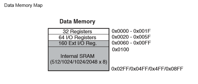

Hallo Forum, ich programmiere gerade am Tiny4 (sim) in AVR-Studio rum und frage mich, ob man über die Zeiger auf die Register zugreifen kann ? (->Adresse) Der I/0 - Space befindet sich bei diesem Controller zwischen 0x00 und 0x3F, jedoch steht im DB nichts über die REgister! Geht das überhaupt?
Hallo, was meinst Du genau mit "Zeiger"? Die X, Y und Z 16Bit Register für indirekte Zugriffe? DATA TRANSFER INSTRUCTIONS S.200ff
Hallo, ich meine ich will in den X-Zeiger (R25+R26) die Adresse des R16 Registers laden um die Register im Ram in einer Schleife zu sichern.
Gast, Dann mal "tau". Das Ergebnis kannst Du dann per Debugger überprüfen ?
Die Register haben gar keine Adressen nicht? Ich wusste gar nicht, dass man auf die zugreifen kann / sollte. Ausserdem siehste die ja im Debugger.
Hier mal die ersten Bytes des SRAM eines Mega328 im Anhang. Register sind im Bereich 0-15 im SRAM.
Bei Zwergen ohne R0-15 wie dem Tiny4 sind R16-31 nicht per RAM-Adresse ansprechbar. An Adresse 0 fängt direkt der I/O-Bereich an.
