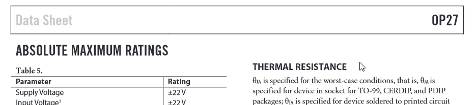

mue schrieb:
> Im Anhang ist bereits das Schaltbild, welches ich aus meinem Halbwissen
> und Recherche im Internet zusammengesetzt habe.
Du solltest unbedingt an den Grundlagen arbeiten. Denn hier wird sogar
der Eingangs-OP wegen der 50V Versorgung recht zügig in Rauch aufgehen.
Denn die sollte tunlichst deutlich unter +-22V bleiben!
Aber du hast (wie schon gesagt) echt Glück, weil du nicht der Erste
bist, der sowas machen will. Einfach mal im Internet recherchieren und
verstehen, was die da machen. Und erst wenn du das Ding verstanden
hast, dann baust du ein Funktionsmodell der jeweiligen Baugruppe auf,
testest das mal durch und machst deine eigenen Modifikationen.
