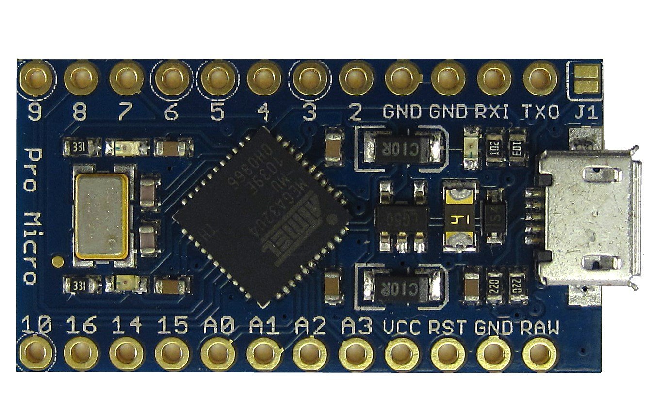

von Rene K. (xdraconix)
Michael U. schrieb:
> Hallo,
> und warum nicht genau den Source so in die Arduino-IDE kopieren, compile
> und flash anklicken?
Häää? Ist das dein Ernst?
Wolfgang schrieb:
> Was ist an diesem Monsterboard klein? Guck dir mal den Arduino Pro Micro
> an. Der passt ein paar Mal auf das Leonardo-Board und hat den selben
> Prozessortyp.
Ja genau so ein Klon habe ich ja, eines des Leonardo Pro Micro. Sie
Bild.
