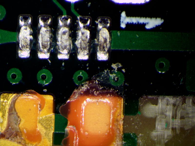

Nach dem Abreißen der USB-Buchse möchte ich hier vor einer unangenehmen Sollbruchstelle am aktuellen Atmel-ICE Debugger warnen. Etwas wenig seitliche Kraft am Hebel USB-Stecker kann dazu ausreichen, wie ich leidlich feststellen mußte. Beim Öffnen des Gehäuses bot sich das Bild siehe Anhang. Tatsächlich ist die Buchse statt rundum solide verlötet nur mit zwei seitlichen kleinen Laschen auf zwei winzigen Masseflächen befestigt und untenrum nur angeklebt. Die 5 gerissenen Lötverbindungen am Board sprechen auch nicht gerade für solide Qualität. Was ist das bloß für ein industrieller Pfusch! Das kriegt jeder Bastler robuster hin, Mann o Mann! Auf einer neuen Trägerplatine mit abgesetzter USB-Buchse befestigt und diese mit Mikroskop-Hilfe und fünf feinen Drähtchen am Board verbunden ließ sich der Programmer zum Glück wieder in Betrieb nehmen.

Moby A. schrieb: > Etwas wenig > seitliche Kraft am Hebel USB-Stecker kann dazu ausreichen, wie ich > leidlich feststellen mußte. Die mechanisch stabilere Version (mit Stiften in der Platine) biegt Dir dann das Blech so weit auf dass Du dann ebenfalls die Buchse wechseln darfst. Zuviel Kraft ist zuviel Kraft. Moby A. schrieb: > Die 5 gerissenen Lötverbindungen > am Board sprechen auch nicht gerade für solide Qualität. Das ist bei ROHS Lötzinn bzw. Lötpaste aber normal. Sei dankbar, ohne die Pads wären die Nacharbeiten deutlich aufwändiger geworden.

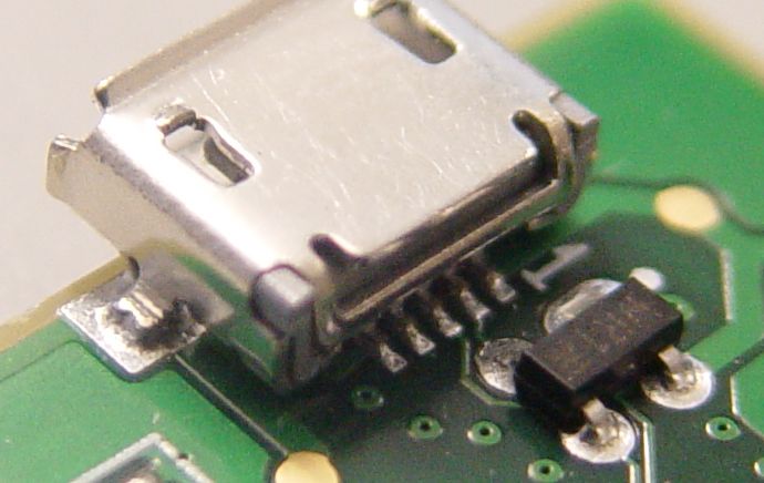

Naja, es ist ja wohl nicht zuviel verlangt, eine Mico-USB Buchse möglichst mechanisch stabil anzulöten, dafür gibt es genügend passende Buchsen mit großen Lötnasen am Gehäuse. Die Pins sollte mechanisch gar nichts halten müssen. Beispiel http://www.digikey.com/product-detail/en/10118193-0001LF/609-4616-2-ND/2785388 Das Ding hat sogar Haltenasen, die als THT verlötet werden, das ist nochmal deutlich stabiler!
Falk B. schrieb: > Das Ding hat sogar Haltenasen, die als THT verlötet werden, das ist > nochmal deutlich stabiler! Und deutlich teurer. Ändert aber nichts daran, daß es eine Sauerei ist.

Nun, laut Bild kann es gelötet werden. http://export.farnell.com/atmel/atatmel-ice-pcba/debugger-atmel-arm-avr-pcba-kit/dp/2407171 Wie hast du es geöffnet?
Das geht sicher massiver, aber als Sollbruchstelle würde ich das jetzt eher nicht bezeichnen. Aber weil sich micro-USB ohnehin so fummelig anfühlt, bin ich mit dem Stecker da drauf sowieso etwas vorsichtiger.

@Moby AVR: Danke für die Warnung. Habe gleich mal bei mir geschaut. Die Buchse ist bei meinem Board massiv mit Kunststoff umgossen. Scheinbar hat der Hersteller auch das Problem erkannt.
@ Rudolph (Gast) >Das geht sicher massiver, aber als Sollbruchstelle würde ich das jetzt >eher nicht bezeichnen. Jain. die beiden kleinen SMD-Pads halten nicht sonderlich viel ab. Man hätte wenigstens pro Pad 2 VIAs setzen können, das verankert das Kupfer IN der Platine und bringt nochmal ein wenig mehr Festigkeit.
