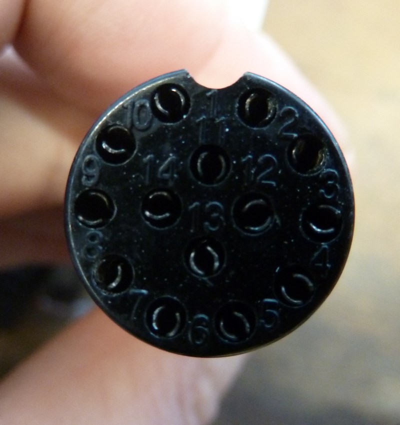

Ich suche verzweifelt nach der Bezeichnung für den Stecker im Anhang. DIN-Stecker scheint es nicht zu sein, da passt die Ausnehmung nicht dazu (rund vs. eckig). Ebenso scheinen die 14 Pole etwas exotisch zu sein. Durchmesser ist 16,4mm, Außendurchmesser der Überwurfmutter ist 22mm. Bei Aliexpress habe ich mittlereile die 8-Pol und 14-Pol Variante gefunden, dort teilweise unter der Bezeichnung GX16-8 bzw. GX20-14 zu finden. http://www.aliexpress.com/item/Free-shipping-20mm-GX20-14-pins-aviation-plug-aviation-socket-cable-joint-2pcs-lot/32472828058.html?spm=2114.01010208.3.2.duJjGD&ws_ab_test=searchweb201556_1,searchweb201644_4_505_506_503_504_9723_502_10001_10002_10016_10005_10006_10003_10004_62,searchweb201560_3,searchweb1451318400_6149,searchweb1451318411_6452&btsid=33961fc2-020e-4838-a1ba-e63645a8c764 http://de.aliexpress.com/item/GX16-8-pins-16mm-aviation-connector-female-plug-male-socket/32299454607.html?spm=2114.010208.3.2.YhSAWG&ws_ab_test=searchweb201556_1,searchweb201644_4_505_506_503_504_502_10001_10002_10016_10005_10006_10003_10004_62,searchweb201560_3,searchweb1451318400_6149,searchweb1451318411_6452&btsid=df004325-721b-4529-b059-a3f49b74ca41 Von den Daten her sieht das schonmal passend aus - kennt jemand die offizielle Bezeichnung zu den Steckern oder ist das was eigenes von den Chinesen? Der 8-Polige Stecker wurde bereits behandelt, aber zum 14-Poligen finde ich nichts: Beitrag "unbekannter Stecker"

Gehört da noch ein Gehäuse zu? Die Form findet man mit massiver Verschraubung im MIL-Bereich.
Ja, das war auch meine Vermutung. Nur habe ich ihn bisher noch nicht gefunden (und ich suche jetzt schon einige Zeit danach). Vielleicht hat den ja schon jemand verwendet und kann mir die Bezeichnung sagen (sofern es eine gibt). Gehäuse und Verschraubung sind aus Metall, so wie beim Aliexpress-Link.

Mit weniger Stiften sind die als Mikrofonstecker für japanische Funkgeräte seit Jahrzehnten in Gebrauch. http://wimo.de/steckverbinder-audio_d.html nur bis 8-polig
Danke, das mit dem 8-poligen hatte ich schon gefunden. Mich beschäftigt wie gesagt der 14-polige. Sven L: Danke, aber nein, der ist es nicht.
Geht's zufällig um E-Bikes? http://www.cloudelectric.com/product-p/cp-aviationplug.htm Hier steht was von 'Plug Aviation 14 Pin for Kelly Controllers' Auch die Google-Bildersucher mit den Stichworten 'aviation plug 14' spuckt mehrere Stecker dieser Bauart raus. Gruß Ralf
Ich kenne die unter der Bezeichnung "Japanstecker".
Mit dem Stichwort habe ich gerade folgendes eBay Angebot gefunden: http://www.ebay.at/itm/Rundstecker-14pol-Stecker-Kupplung-Lumberg-/190766314821 Daraufhin bei Lumberg die Serie 03 angesehen: http://www.lumberg.com/de/produkte/sortiment/rundsteckerverbinder#serie-003 Sieht prinzipiell ähnlich aus und der Standard dahinter heißt 61076-2-106: http://www.beuth.de/de/norm/din-en-61076-2-106/149031890 https://webstore.iec.ch/publication/4423 Leider ist das Polbild beim 14-poligen meiner Meinung nach anders: http://downloads.lumberg.com/datenblaetter/032200.pdf
Ähnliche Stecker kenne ich von Hirose. Ich habe einen ( fast ) identischen für eine Sony Stift-Videokamera ( XC999P ). Der hat dafür aber nur 12 Pole. Kannst Du den Rest vom Stecker ( Seitenansicht mit Gehäuse ) zeigen?
Kann ich gerne nochmal fotografieren. Die Links zu Aliexpress und Cloudelectric entsprechen aber auch dem von mir gezeigten. Nur würde mich halt interessieren, was sich wirklich hinter dem "Aviation Plug" versteckt. Andreas B. schrieb: > http://www.aliexpress.com/item/Free-shipping-20mm-GX20-14-pins-aviation-plug-aviation-socket-cable-joint-2pcs-lot/32472828058.html?spm=2114.01010208.3.2.duJjGD&ws_ab_test=searchweb201556_1,searchweb201644_4_505_506_503_504_9723_502_10001_10002_10016_10005_10006_10003_10004_62,searchweb201560_3,searchweb1451318400_6149,searchweb1451318411_6452&btsid=33961fc2-020e-4838-a1ba-e63645a8c764 Ralf schrieb: > http://www.cloudelectric.com/product-p/cp-aviationplug.htm
http://www.telelong.com.tw/product_range/product/14/1400_01.html Hier ist noch ein ganzer Haufen, geht über drei Seiten. Leider sind die Bemaßungen schlecht zu entziffern und die Links auf die PDFs sind tot. Bei http://www.eyung.com.tw/product.asp?newsid=22&page=3 sind sie auch nochmal abgebildet, aber auch hiermit toten Links. Gruß Ralf
Danke, Ralf, die sehen auch gut aus. AP30A-F könnte es sein, aber mangels PDF-Datenblätter ist das nicht verifizierbar. Ich danke allen die geholfen haben, lasse die weitere (zeitraubende) Recherche aber sein. Zur Not wirds halt schon aus den oben genannten Quellen bestellt, auch aus China.
