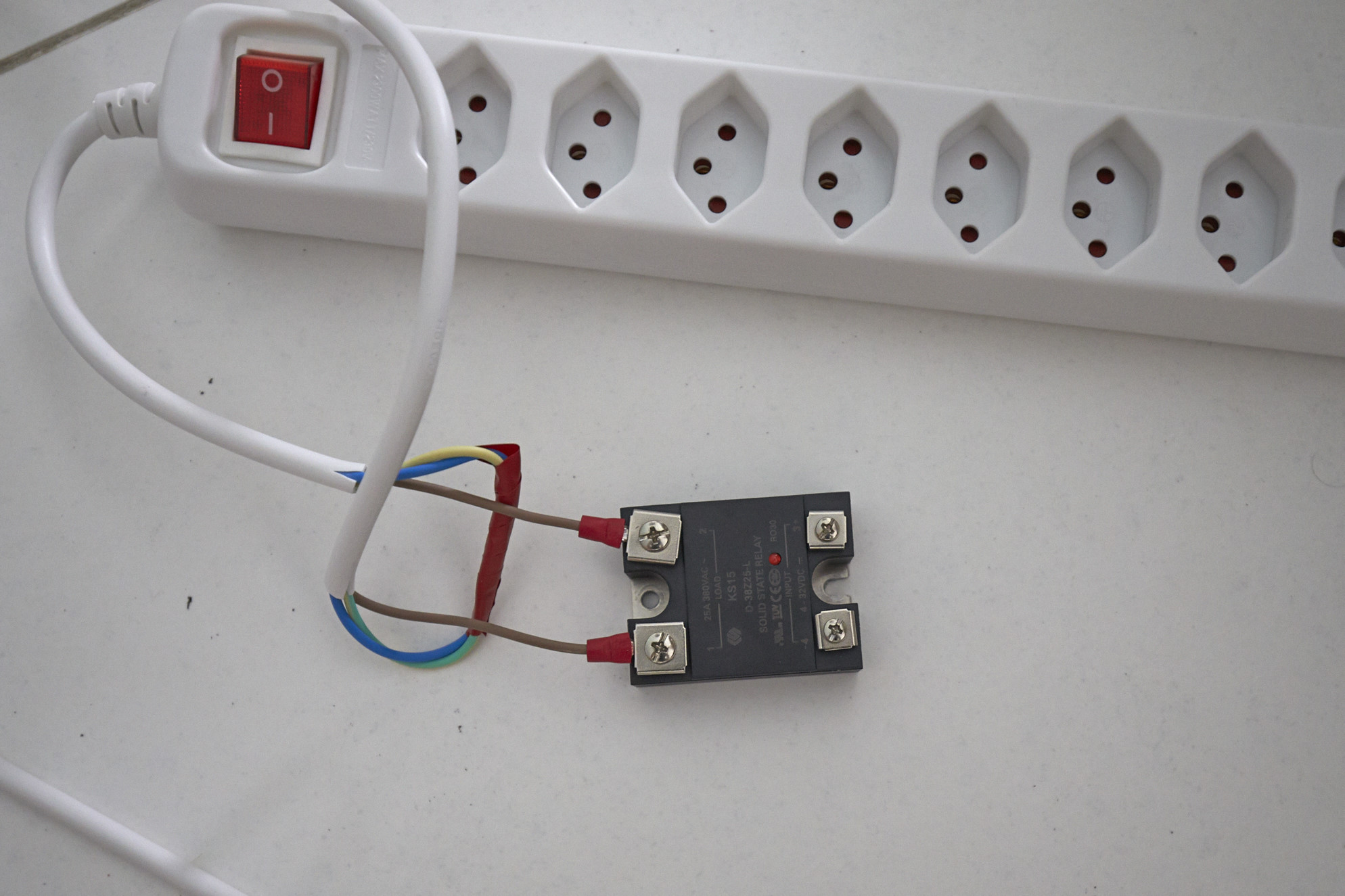

Hallo, ich möchte eine Steckerleiste mit einem uC schalten. Deshalb habe ich mir ein SSR gekauft und es wie auf dem Bild zu sehen angeschlossen. Ich würde jetzt den uC direkt an die Steuerpins anschliessen. Die Steuerpins ziehen 14mA. Könnt ihr mir bitte dazu die folgenden Fragen beantworten? Ist es richtig, die braune Ader anzuschliessen? Sollte ich das ganze Teil in Isolationsband einpacken, da die Stahlkappen unter Spannung stehen? Auf der Unterseite hat es eine Kühlfläche. Kann die unter Spannung stehen? Würdet ihr den uC irgendwie schützen (wenn ja wie?), oder darauf Vertrauen, dass schon nichts passiert, da ja schon ein Optokoppler verbaut ist? Da er 14mA zieht, kann ich nicht einfach 1M Ohm zwischenschalten.
Stichwort VDE ich lebe nicht in deren Geltungsbereich und kenne sie auch nicht (so genau/wirklich). Aber so wird das nix... Was genau soll denn der Controller machen? Wie schaut seine Spannungsversorgung aus? Hält das SSR die maximal mögliche Belastung aus? Sind die Mindestisolationsabstände eingehalten? Wie schaut der Rest der Schaltung aus?
Daniel F. schrieb: > Stichwort VDE > > ich lebe nicht in deren Geltungsbereich und kenne sie auch nicht (so > genau/wirklich). Aber so wird das nix... > > Was genau soll denn der Controller machen? Drückt man einen Schalter, wird der Eingang HIGH gesetzt. Drückt man ihn erneut, wird er LOW gesetzt. Kann man bestimmt auch viel einfacher ohne Controller machen. > Wie schaut seine Spannungsversorgung aus? 3.6V. Auf dem SSR steht zwar 4V, aber es funktioniert auch mit 3.6V, habe ich getestet. > Hält das SSR die maximal mögliche Belastung aus? Es sind 500 Watt. Der Einschaltspitzenstrom ist gut 10A, aber das SSR ist ja für 25A spezifiziert.

> Ist es richtig, die braune Ader anzuschliessen? Warum nicht? Solange du dir darüber im klaren bist das die Steckerleiste trotz ausgeschaltetem SSR Potential führen kann, je nachdem wierum der Stecker in der Steckdose sitzt. > Sollte ich das ganze Teil in Isolationsband einpacken, da die Stahlkappen unter Spannung stehen? Nimm doch ein kleines Gehäuse mit Zugentlastungen wo du das Teil reinpackst. Idealerweise Kunststoff mit Lüftungsöffnungen und Befestigungsmöglichkeiten. > Auf der Unterseite hat es eine Kühlfläche. Kann die unter Spannung stehen? Geht aus dem Datenblatt nicht so klar hervor, messen? Wenn du kühlkörper verbaust mach halt ne isolierende Glimmerscheibe drunter. Solltest eh mal im DB auf S.3 schauen ob du für deine Last Kühlkörper brauchst. > Würdet ihr den uC irgendwie schützen Wozu, ist doch Optokoppler. Wenn du unsicher bist mach noch nen Kleinsignal-FET davor a la 2N7002.
>Ist es richtig, die braune Ader anzuschliessen? Ob braun oder blau ist hier egal, da sich bei 180° Drehung des Schuko-Steckers die beiden ohnehin ihre Plätze tauschen. >Sollte ich das ganze Teil in Isolationsband einpacken, da die Stahlkappen unter Spannung stehen? Nein, das Ganze gehört auf jeden Fall in ein isoliertes (Kunststoff-)Gehäuse! Über die sonst noch nötigen Sicherheitsregeln und -tests reden wir hier mal nicht. Stichworte: Normen VDE 700, DIN-EN60335. Eine Sicherung als Schutz gegen Überlast wäre natürlich auch ratsam.
Wenn ich mir die Steckdose so anschaue ist die in einer Gegend die mit der VDE eh nichts am Hut hat. :) In einem anständigen Isolierten Gehäuse mit Kabeldurchführungen und Zugentlastung würde ich das aber trotzdem installieren
Poster schrieb: > Wenn ich mir die Steckdose so anschaue ist die in einer Gegend die mit > der VDE eh nichts am Hut hat. :) Vieleicht nicht mit der VDE, aber in der Schweiz sind die Normen nicht schlechter.
Ah aus der Schweiz sind die, ohne Berge im Hintergrund habe ich die gar nicht erkannt. :)

Jörg schrieb: > [...] wie auf dem Bild zu sehen angeschlossen. [...] Jörg schrieb: > Würdet ihr den uC irgendwie schützen [...] Schütze lieber dich und andere indem du (!) die Finger von lebensgefährlicher Spannung lässt! Mike schrieb: > Nein, das Ganze gehört auf jeden Fall in ein isoliertes > (Kunststoff-)Gehäuse! > Über die sonst noch nötigen Sicherheitsregeln und -tests reden wir hier > mal nicht. Stichworte: Normen VDE 700, DIN-EN60335. > > Eine Sicherung als Schutz gegen Überlast wäre natürlich auch ratsam. Das ist ja wohl das Mindeste! Ich verstehe nicht, wie du so leichtsinnig sein kannst Jörg... (dass es sowas hier öfter gibt, macht es nicht besser). Gruß Max

Jörg schrieb: > Wenn man einen Schukostecker nimmt und den Stecker dreht, wird die Phase > ja nicht getrennt OK, ich habe jetzt erst gesehen, das es sich um ein Schweizer Modell handelt. Im Gegensatz zum Schukostecker ist dieser Stecker verpolungssicher. Anschlussbelegung s. hier (ohne Gewähr!): http://www.it-zeugs.de/belegung-des-schweizer-stromstecker-typ-j.html. Die braune Leitung ist die Phase und sollte geschaltet werden, unter der Voraussetzung natürlich, dass Wandsteckdose und Netzstecker korrekt verkabelt sind. Bitte beachten, dass SSRs einen Stromkreis nicht berührsicher trennen können, da sie Snubber-Glieder enthalten, die auch im ausgeschalteten Zustand Kriechströme im mA-Bereich durchlassen. Bevor an den an der Steckdose angeschlossenen Geräten gearbeitet wird, immer den Netzstecker ziehen!
Jörg schrieb: > Auf der Unterseite hat es eine Kühlfläche. Kann die unter Spannung > stehen? Die wird nicht unter Spannung stehen. Habe schon etliche SSR verbaut, war nie der Fall.
Mike schrieb: > Bitte beachten, dass SSRs einen Stromkreis nicht berührsicher trennen > können, da sie Snubber-Glieder enthalten, die auch im ausgeschalteten > Zustand Kriechströme im mA-Bereich durchlassen. Bevor an den an der > Steckdose angeschlossenen Geräten gearbeitet wird, immer den Netzstecker > ziehen! Deswegen auch die Steckerleiste mit Funzel. Die brennt nämlich durchgehend, wenn kein Verbraucher angeschlossen ist. Eine gute permanente Erinnerung. Aber wenn ich jetzt da meine HiFi Anlage anschliesse und den Nullleiter statt die Phase trenne, kann dann nicht irgendwie 230V am Gehäuse anliegen oder noch schlimmer, durch Audiokabel zum PC gelangen?

Jörg schrieb: > Aber wenn ich jetzt da meine HiFi Anlage anschliesse und den Nullleiter > statt die Phase trenne, kann dann nicht irgendwie 230V am Gehäuse > anliegen oder noch schlimmer, durch Audiokabel zum PC gelangen? Nein! Außer bei der Anlage liegt ein Defekt vor. Sonst würde ja im laufenden Betrieb auch 230V am Gehäuse und am Audiokabel liegen. Bei deinem Wissen solltest du dich lieber auf Kleinspannung beschränken!
Jörg schrieb: > Aber wenn ich jetzt da meine HiFi Anlage anschliesse und den Nullleiter > statt die Phase trenne, kann dann nicht irgendwie 230V am Gehäuse > anliegen oder noch schlimmer, durch Audiokabel zum PC gelangen? Wenn mal davon ausgeht, dass die Anlage z.B. auch in D und nicht nur in CH betrieben weden kann (mit z.B. Adapterstecker) oder dass es mit Sicherheit keine extra Entwicklung nur für CH gibt, dann dürften sehr wahrscheinlich beide Pole des Netzanschlusses sicher getrennt sein (Trafo!).
Jörg schrieb: > Jaja ich weiss, es will sich jetzt keiner aus dem Fenster lehnen und > dann schuld sein, wenn jemand schwarz wird. > > Ich formuliere es anders: Wenn es mit dieser Steckerleister ordentlich > funktioniert, wird es mit meinem Aufbau dann auch ordentlich > funktionieren? > Gegeben ist, dass keiner den Aufbau berührt. Auch eine offene Steckdose ist sicher solange sie keiner anfasst... Du hast das SSR an die Schaltkontakte angeschlossen, soweit wäre alles richtig. ABER : Bitte lies den Thread nochmal durch, gerade das mit dem Gehäuse.
Jetzt fällt der Groschen auch zum Stichwort "galvanische Trennung" und wozu man sowas braucht. Nämlich damit nichts passiert, wenn nur ein Leiter getrennt ist. Richtig? :)
