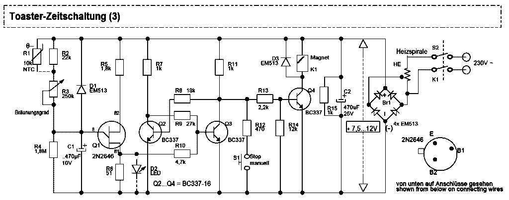

Früher bestand sie aus einem Bimetall, und der speicherte ebenso die
Restwärme. Richtig ausgelegt, passte der genau zum Verhalten des
Toasters.
Heutige Toaster haben einen elektronischen Timer, meist CD4536, den man
mit einem NTC durchaus eine Restwärmeberücksichtigung verpassen könnte.
Auch da eine Frage der richtigen Auslegung.

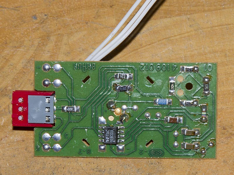

Es GAB mal was von Braun mit Temperaturfühler. Das Ding war hier ca. 15
Jahre lang im Einsatz - jeder Toast identisch gebräunt, einer wie der
andere, wie bei Pallhuber und Söhne. Klasse. Wie der das gemacht hat,
weiß ich leider nicht - damals habe ich noch nicht alles
aufgeschraubt...
Und nachdem er in hohem Alter unter infernalischem Gestank und mit
verformten Gehäuse den Geist aufgegeben hat, lohnte sich das
Aufschrauben auch nicht mehr.
Welches der aktuellen Modelle noch einen "electrocic IR sensor" oder
dergleichen hat, ist im Werbegeschwurbel kaum zu erkennen. Da steht
immer was von "Röstgradkontrolle", aber wie die technisch gelöst ist,
steht eher selten dabei.

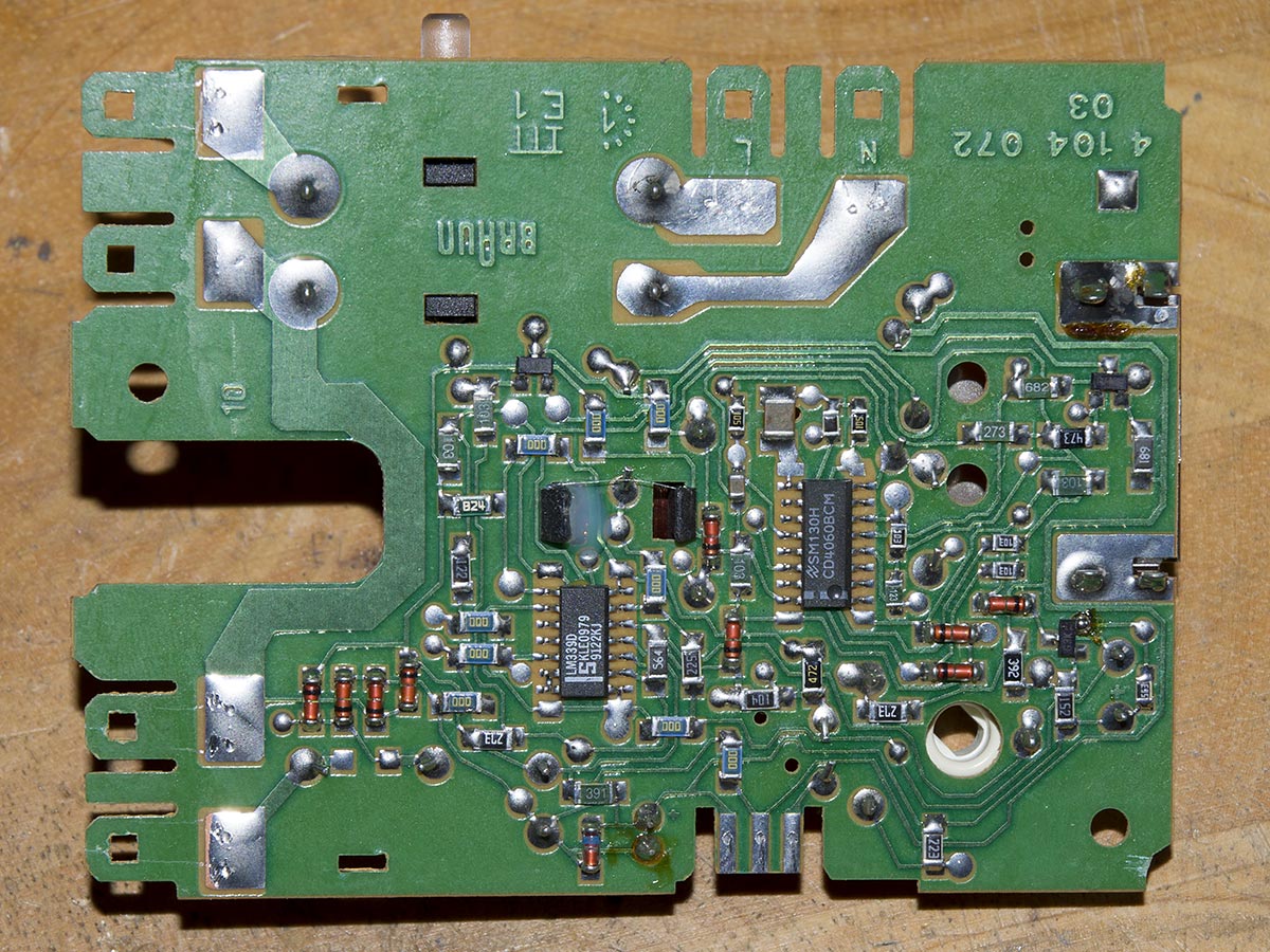

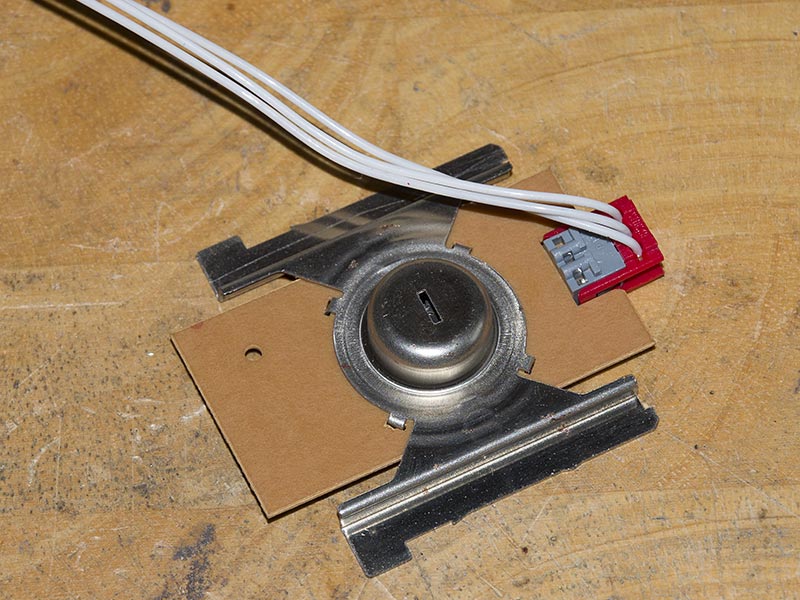

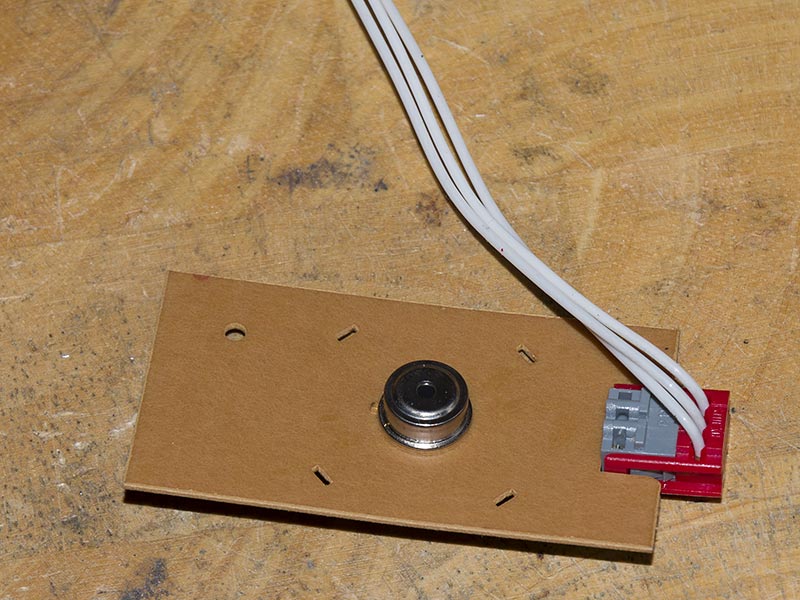

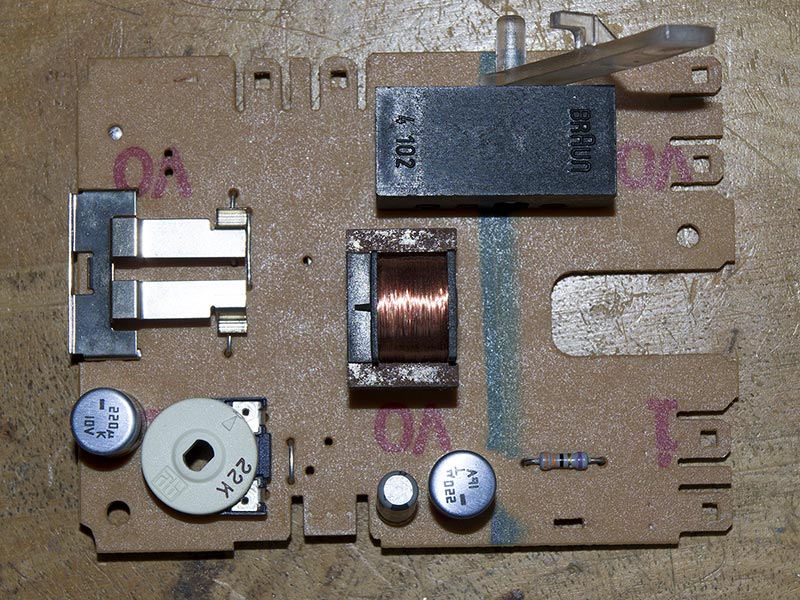

wir haben einen Braun 4104, der den Bräunungsgrad erkennt. Kann man auch
testen, wenn man nur eine Scheibe toastet und sie nicht in den
gekennzeichneten Schlitz für Einzelscheibentoasten steckt sondern in den
anderen, dann kommt sie schwarz wieder raus.
Der Toaster ist aber schon Uralt und beschränkt sich auf ein
Einstellrädchen, ne Stoptaste und den Hebel reindrücken der Toasts.
Der wenigen Beschriftung auf dem Gerät nach nennt sich die Technik
"infrarot electronic sensor".
Wie gut das wirklich funktioniert, wenn man die Finger vom
Einstellrädchen lässt kann ich leider nicht sagen, da immer dem einen
das Brot zu dunkel, zu hell, zu braun, zu gelb oder zu brotig ist.
Und wie schon erwähnt hängt das Toastergebnis auch stark vom Brot ab, da
hatten wir schon Brot, das traumhaft gleichmäßig geworden ist und das
aus dem nächsten Pack von gleißmäßig überhaupt nichts wissen wollte.
Gruß Kai
PS: Die Technik scheint es von Braun nicht mehr zu geben, dafür aber
lauter Schnickschnack, den vermutlich kein Mensch an nem Toaster
braucht.

von Karl B. (gustav)
Karl K. schrieb:
> ist der erste Toast
> noch OK, so wird beim zweiten Durchgang bei gleicher Toaststufe alles
> verbrannt, weil der Toaster noch Restwärme hat,
Genau dafür ist der NTC R1 vorgesehen.
Ob das Ergebnis immer wunschgemäß ausfällt?
Also ich habe damit keine Probleme.
(Billiges Aldi Modell)

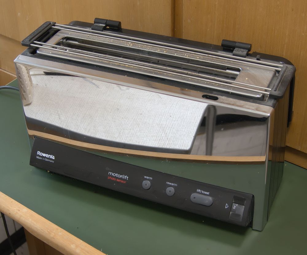

Mein Rowenta Toaster mit "Photo Sensor" funktioniert nach 30 Jahren
Gebrauch nicht nur wie am ersten Tag - er funktioniert sogar besser als
alle neuen Toaster, die man heutzutage kaufen kann, denn er belichtet
die Brotscheiben während des Toastens mit weißem (Blitz-)Licht, und ein
"Photo-Sensor" prüft den tatsächlichen aktuellen Bräunungsgrad. Anders
als bei heutigen Toastern, die bestenfalls die Temperatur messen, kommt
dadurch tatsächlich immer der gleiche eingestellte Bräunungsgrad heraus
- egal ob gefrorenes, frisches oder schon trockenes Toastbrot eingelegt
wird.
Ich hatte mir das Gerät 1990 für meine erste eigene Küche gekauft, und
seitdem ist es in regelmäßigem Gebrauch.
Leider sind sämtliche Toaster Modelle mit "Photo Sensor" in den frühen
2000ern dauerhaft vom Markt verschwunden.
Seit dem wurden aber etliche Modelle auf den Markt geworfen, die mit
obskuren Werbe-Lügen suggerieren wollen, der Bräunungsgrad der Toasts
würde tatsächlich gemessen, auch wenn das nicht wirklich der Fall ist.
In den Schlitz des Rowenta Toasters passen zwei Scheiben Toastbrot, der
Photo-Sensor befindet sich aber nur in der linken Hälfte, man sollte
einzelne Toasts daher links einlegen, und er kann nicht zwei
Toastscheiben unterschiedlich lang bräunen.
Das (rein mechanische) Zentrierungsfeature des Toast-Schlitzes ist
nützlich, auf das "sanfte" elektrische hoch/runter-fahren des Toasts
könnte ich verzichten.
Der sieht auch richtig gut aus, wie das Gehäuse spiegelt. Gefällt mir!

Lutz V. schrieb:
> er belichtet die Brotscheiben während des
Dringt das denn auch in die Toastscheiben ein, oder werden sie nur
oberflächlich getoastet?
von Thomas U. (charley10)
Stefan F. schrieb:
Du bist also offensichtlich der Meinung, der Toast wird mittels weißem
Blitzlicht bereitet?
von Stefan F. (Gast)
Ich bin keiner Meinung, sondern ich habe eine Frage gestellt. Weil es
mich interessiert, weil ich solche Toaster nicht kenne.
Ich kenne andere Produkte die mit Blitzlicht arbeiten, und die
bearbeiten eben nur die Oberfläche.

von Lutz V. (lutz_vieweg)
Stefan F. schrieb:
Das weiße Blitzlicht dient nur der Sensorik, für die Erhitzung sorgen in
meinem Rowenta Toaster ganz normale rotglühende Heizdrähte.
