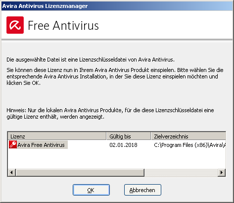

Hallo Ralph, ist die Lizenz wirklich abgelaufen? Die Lizenzdatei müsste die Bezeichnung "hbedv.key" haben und unter "C:\Documents and Settings\All Users\Application Data\Avira\Avira Internet Update Manager\HttpRoot\release\update\license" abgelegt sein [https://www.avira.com/en/support-for-home-knowledgebase-detail/kbid/1154]. Ein Doppelklick auf die Datei zeigt Dir (zumindest unter Win7), ob die Lizenz noch aktuell ist. Meines Wissens sollte die Lizenzdatei bei Avira Antivir Free automatisch mit der Virensignatur aktualisiert werden. Daher die folgende Idee von mir: Vielleicht hilf die "Manuelle Aktualisierung der Avira Virendefinitionen". http://www.avira.com/de/support-for-home-knowledgebase-detail/kbid/982 Mit freundlichen Grüßen Guido

Guido C. schrieb: > ist die Lizenz wirklich abgelaufen? Die Lizenzdatei müsste die > Bezeichnung "hbedv.key" haben und unter "C:\Documents and Settings\All > Users\Application Data\Avira\Avira Internet Update > Manager\HttpRoot\release\update\license" abgelegt sein > [https://www.avira.com/en/support-for-home-knowledgebase-detail/kbid/1154]. > Ein Doppelklick auf die Datei zeigt Dir (zumindest unter Win7), ob die > Lizenz noch aktuell ist. Meines Wissens sollte die Lizenzdatei bei Avira > Antivir Free automatisch mit der Virensignatur aktualisiert werden. Die Lizenz ist abgelaufen. Jedenfalls bekomme ich die Meldung immer. Ralph

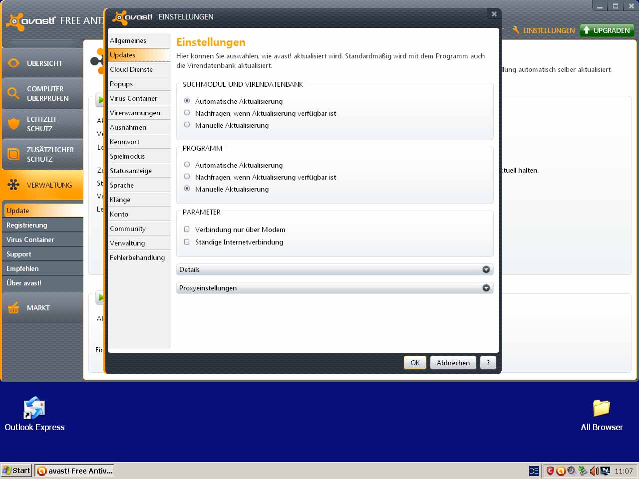

Hier mal diese Option von Version 7 für xp. Leider habe ich den Rechner mit W2k drauf nicht angeschlossen. Aber so in dieser Richtung ist das auch in älteren Versionen zu konfigurieren. Also Update für Programmversion auf manuell und Virendatenbank und Suchmodul auf auto. Avast ist übrigens beim booten deutlich flotter als Avira.
herbert schrieb: > Hier mal diese Option von Version 7 für xp. > Bild: Avast_7_Kopie.JPG AVAST != AVIRA Titel des Threads: "Avira Antivir unter win2000 updateprobleme"
Herbert wo finde ich eine ältere deutsche Version von Avast welche ich dann so konfigurieren könnte, wie du es zeigst. Ob ich jetzt Avira oder Avast benutze ist eigentlich nicht so wichtig, Hauptsache ich komme weiterhin regelmäßig an aktuelle Virendateien dran, und kann sie auch installieren. Ralph
Ralph B. schrieb: > Die Lizenz ist abgelaufen. Kopiere mal eine "hbedv.key" von einem anderen PC. Hat bei mir schon öfter mal geholfen. Wozu man bei kostenloser Software eine Lizenz mit Ablaufdatum braucht, kann ich dir auch nicht erklären - nur dass das immer Ärger macht wenn ein PC längere Zeit nicht im Internet war. Georg

Hallo, Georg schrieb: > Kopiere mal eine "hbedv.key" von einem anderen PC. in diese Richtung habe ich auch gedacht. Vor dem Austauschen der Datei würde ich jedoch überprüfen, ob die Lizenz(datei) wirklich abgelaufen ist. Allein auf die Fehlermeldung von Avira würde ich mich hier nicht verlassen. Mit freundlichen Grüßen Guido

So ,Ralph ich sitze gerade mit meinem w2k da welches ich schon länger nicht mehr benutzt habe. Also bei mir war auch Avira noch installiert welches genau den gleichen Mist produzierte wie bei dir. Ich habe es deinstalliert und mir zuerst die Version 6.0.1270 bei oldapps.com runtergeladen die aber nicht funktionierte weil eine DLL bei mir fehlt. Also deinstalliert und die Version 6.0.1000 runtergeladen , installiert und funzt. Die offline Registrierung funktionierte auch. Nach einer halben Stunde bekam ich von denen eine Mail mit einem Registrierungsschlüssel.Den habe ich reinkopiert und jetzt kann ich damit ein Jahr lang meinen Rechner schützen lassen.Sollten vor Ablauf der Jahres Lizenz mal Update Probleme auftreten ,dann hilft neu installieren und registrieren recht schnell. Gehe nach der Installation bitte gleich in "Einstellungen /"Update"und stelle das Programmupdate auf manuell. Virendatenbank und Suchmodul bleibt auf "auto" Bei der Installation wählst du die Variante wo man noch einiges abwählen kann. Abgewählt habe ich "Web Reputations Plugin" ansonsten alles außer Dateisystemschutz,Netzwerkschutz,Scriptschutz und IM. Ob du den Mailschutz haben willst mußt du selber entscheiden.Ich passe da selber auf.;-) Es gibt übrigens auch einen Avast Uninstaller. Der startet deine Pc im abgesicherten Modus, dann kannst du dir deine Programmversion auswählen und auf entfernen klicken. Unter w2k braucht man dann wenn dieses Programm seine Arbeit getan hat eine Druck auf den Reset Schalter damit der PC neu startet. Ich hoffe es klappt bei dir. Ich hatte was Avira betrifft einen anderen Zustand meiner Installation im Kopf. Kann passieren wenn man schon Monate damit nicht mehr gearbeitet hat...
Nachtrag: Pass auf, dass du nicht mal versehentlich deine Programmversion aktualisierst! Da kann man sich verklicken weil diese Option kann nur auf "manuell" gestellt und nicht abgeschaltet werden. So jetzt bin ich wieder auf dem neuen Rechner zugange....:-)
