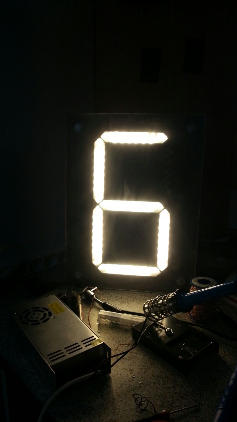

Danke für all die Beiträge!! habe mit jetzt mal einen LED Steifen mit 5630er LEDs bestellt (laut Recherche die hellsten) in Warmweiß mit 60 LEDs pro Meter. Zum testen habe ich mir ein Segment gebaut und 18 LEDs rein gepackt (2 Reihen zu 9 LEDs) und ca. 2cm darüber ne Diffuse Plexiglasscheibe verbaut. Also im Haus ist es unmöglich bei voller Helligkeit da rein zusehen VIEL zu Hell. Was aber auch zu erwarten war. Leider ist das Wetter bei mir gerade sehr bescheiden (bewölkt). Beim nächsten klaren Himmel geh ich raus und werde mal gucken ob mans gegen die Sonne sieht.

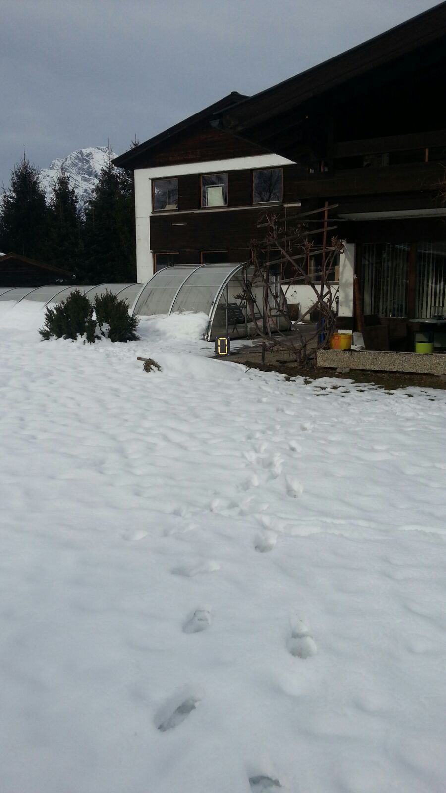

Habe jetzt mal eine komplette 7 Segment Anzeige gebaut. Bilder im Anhang. Aufbau ist wie oben beschrieben: LED Streifen mit 5630 LED 60 Stk/m Weiß! Funktioniert auch im Freien sehr gut leider ist das auf dem Foto keine direkte Sonneneinstrahlung da sich diese hinter den Wolken versteckt. Allerdings ist es trotzdem ziemlich hell draußen (weil Schnee liegt!). Mit diesem Ergebnis bin ich grundsätzlich zufrieden. Um mein Projekt komplett umzusetzen brauch ich jetzt noch eine Ampel. Also LEDs in den Farben Rot, Grün und Gelb. Leider ist es schwierig 5630er LED streifen in diesen Farben zu bekommen. Laut vielen Beiträgen im Internet sind 5050er allerdings nicht besonders hell. Meine Idee war nun eine Platine (ca. 10x10cm, einseitig) zu ätzen und darauf LEDs mit Vorwiderständen zu platzieren um eine ausreichende Helligkeit zu erreichen. Die Frage ist nun welche LEDs wären hier zu empfehlen? Es sollten genug sein um die Fläche möglichst gleichmäßig auszuleuchten. Ich sag mal ca. 30 Stück. Mehr als 1,5A sollte dafür aber auch nicht aufgewendet werden. Als Kühlung soll die Platine dann auf eine Aluminium Platte befestigt werden. Wie immer soll es möglichst günstig sein ich sag mal max. 50 cent pro LED. Sind hier dann SMD LEDs oder bedrahtete LEDs besser? Bei bedrahteten muss ich mir dann für die Kühlung etwas anderes einfallen lassen. Lasst dies aber bitte mein Problem sein. DANKE

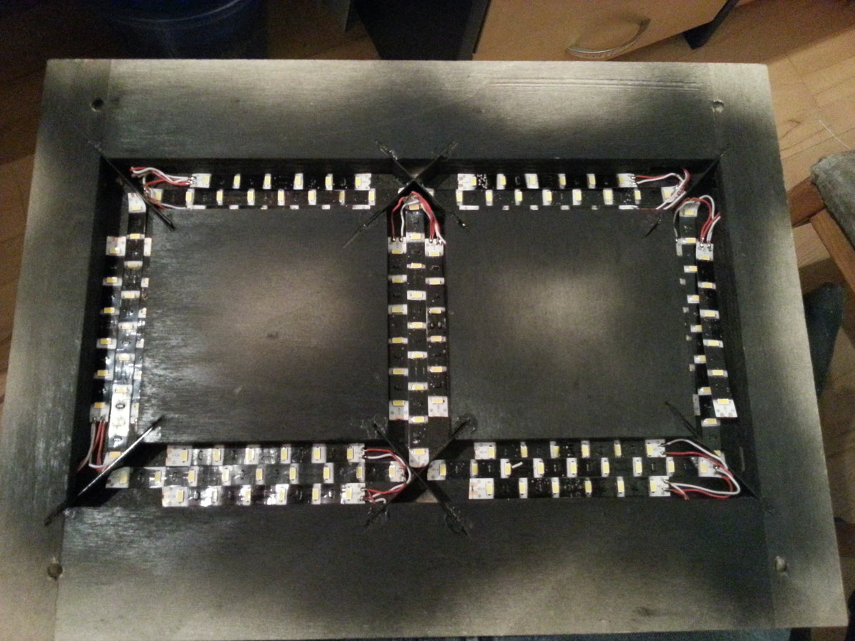

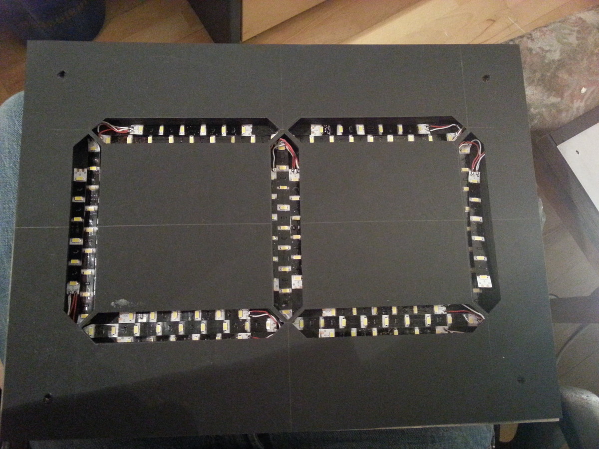

also der aufbau oben ist auch schon mit 21 LEDs. Im Anhang sind 2 Bilder vom Aufbau meines Prototyps kannst dir einfach mal ansehen und gerne kopieren ;) Habe zuerst für jedes einzelne Segment eine Kammer aus Holz gemacht und da rein die LEDs und die Kabel durch Löcher nach hinten verschwinden lassen. Darauf ist ein Blatt Papier (Schwarz nicht zu dünn) aus dem genau die gewünschte Form ausgeschnitten ist. Der Vorteil gegenüber styropor ist, dass Papier einfacher und genauer zu schneiden ist und daher schärfere Kanten hat. Das Plexiglass ist auf beiden Seiten aufgeraut ja. ABER das kannst du nicht mit Hand machen da brauchst du ne Maschine um es so hinzubekommen das es aktzeptabel aussieht! Ob kalt-Weiß so ein Unterschied an der Helligkeit macht--> keine Ahnung. Allerdings ist das Silikon wahrscheinlich nicht ideal da es bestimmt etwas Helligkeit nimmt und was der größere Nachteil ist, ist das die Kühlung bestimmt darunter leidet und in den Kammern wirds ohnehin schon warm. Kannst ruhig weiter Fragen. Ich schau öfter mal hier rein. Und falls du etwas Verbesserungswürdiges findest immer raus damit! :D

Hallo habe hier noch eine Frage zur Kühlung der LED Streifen. Wie ihr von oben entnehmen könnt sind die LEDs in einer geschlossenen Kammer und auf Holz geklebt. Da kann man nicht wirklich von Kühlung sprechen. Deswegen betreibe ich die Leds nur mit 75% der Leistung. In dieser Kammer wird es gute 45°C Warm. Wie hoch kann ich die Temperatur der LEDs dann ca. annhemen? Leider kann die Temperatur der LEDs nicht direkt messen da sie ja fest verbaut sind. Mir geht es um die Haltbarkeit der LEDs da ich fürchte sie könnten dem Hitzetod sterben. Ich habe sie locker hundert Stunden am laufen gehabt ohne irgendwelche ausfälle. Denkt ihr ich sollte mit der Leistung noch weiter runter? Oder habt ihr Ideen zur Kühlung? Danke
Wenn dir die Streifen in Holz zu warm werden, dann würde ich sie in Alu-Profile einkleben, aus denen kann man auch leicht die Segmente zusammenbauen. Davor dann die Abdeckplatte montieren, so daß die Profile dahinter gut belüftet sind - die sind ja mechanisch stabil genug um an sich schon alleine die Form zu halten.
