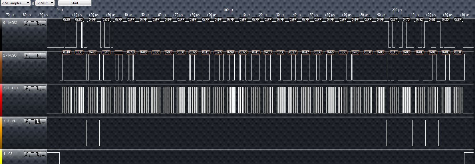

Hallo, das Forum ist echt die letzte Hoffnung weil ich nach 4 Tagen Sucherei keine Antwort mehr weiss. Alles scheint richtig zu sein aber diese verfl. Module hängen sich nach einer Weile einfach auf und antworten nicht mehr :-((( Setup: Empfämnger: STM32F4 CPU (Empfänger) im Interrupt Sender: Arduino Pro Mini mit MIRF Library Senderseitig ist alles ok, die LIb habe ich mir angeschaut, so sieht es auch bei mir aus. Es kommen ja auch laufen die richtigen Messwerte der Sensoren an. Aber der Empfänger .... inzwischen alles runtergestripped, nur noch die Routinen, die ich brauche. IM Bild eine typische SPI Kommunikation mit 1.3 Mhz , einfach mal eine Statusabfrage READ+Register 07 100 Mal rausgehauen, es müsste immer der gleiche Wert kommen. Nämlich 0x40. Ab dem 32.ten Byte bricht es ab, dann antwortet das Modul nicht mehr. Niemals mehr, außer ich starte das System per Warmstart neu und initialisieren das Modul erneut. 32 Byte, das ist genau die maximale Payload Size, wobei 3 x 32 Byte in den Fifo passen. Zumindest auffällig. Woran könnte das noch liegen? Mir fällt absolut nichts mehr ein! Gruss, Christian

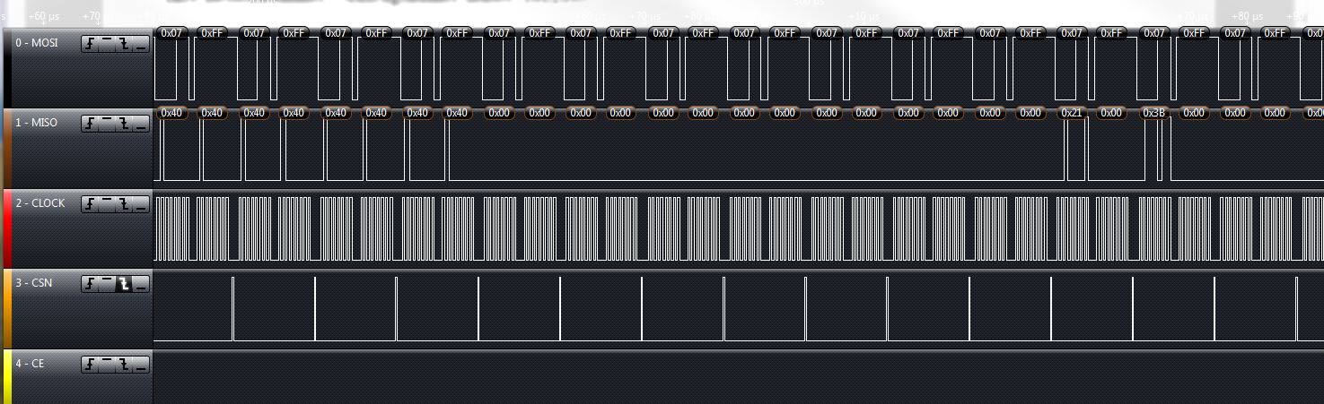

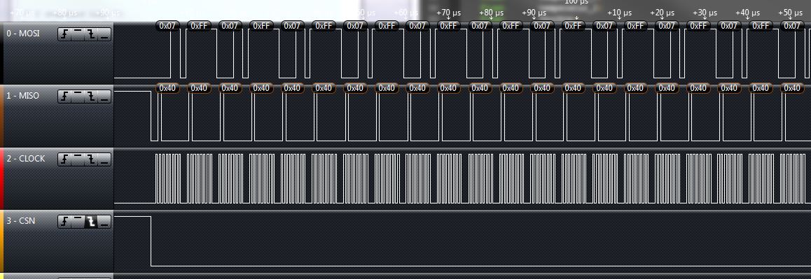

Sieht in deinem Screenshot aber merkwuerdig aus, CSN ist da immer low, und da du NSS als "soft" einstellst, macht dein SPI-Modul da gar nix automatisch. Wie sieht's denn aus wenn CSN in der Schleife getoggelt wird?
Philipp K. schrieb: > Schonmal Arduino gegen Arduino versucht als vergleichsfall? Müsste ich zusammen frickeln ..... fehlt mir derzeit der Nerv zu, da es mich noch weiter weg führt. Wenn das funktioniert nützt mir das auch nichts für den STM32. Wer weiss, vielleicht streikt ja auch die SPI .... PS: Die teuren Module mit der Antenne dran laufen gar nicht, weder als Sender noch als Empfänger. Und ich hab rudelweise diese Dinger hier, alle Varianten.-
Heinz A schrieb: > Sieht in deinem Screenshot aber merkwuerdig aus, CSN ist da immer low, > und da du NSS als "soft" einstellst, macht dein SPI-Modul da gar nix Ich checke es grad ... sieht seltsam aus....
Erzeugt das Gleiche... war mir aber schon klar. Das NRF24 Modul antwortet immer mit dem Status, egal was reinkommt.... So schauts jetzt aus, nach genau 32 Bytes steigt es aus.... zuzüglich dem Müll da noch weiter rechts. Das kann doch nicht normal sein! Oder das Modul liegt zu nahe an der CPU, die müllt emv mässig auch nett rum. SPI Baudraten habe ich schon variiert... unter 250khz geht nix mehr, über 4 Mhz auch nicht. Unter 250khz ist seltsam. Aktuell eben 1.3 Mhz. Ändert aber nix.

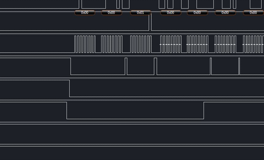

Christian J. schrieb: > Ist das hier so ok? Start der Kommunikation? Sieht mit blossem Auge gut aus...

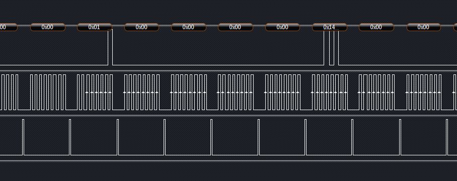

Hier das Ergebnis von 100 x 0xff, also nur Statusabfrage. (2 Möglichkeiten, entweder Register lesen oder 0xff senden) Nach 32 Bytes ist Ende.... später dann etwas Müll.... for (uint16_t i = 0; i <100; i++) { CSN_LOW; SPI_TransferByte(0xff); CSN_HIGH; }
Auch etwas Müll mittendrin. Ich habe so das Gefühl, dass da irgendwas "out of sync" ist, also ein sich quasi addierender Fehler auftritt und das RF Modul kann da nicht mehr interpretieren was es sieht. Oder irgendein Zähler in dem Ding läuft über....

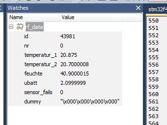

So... noch jemand da? Es geht (vorerst!!) und zwar indem ich die Leseroutine verändert habe, dass ich bei Eintritt das Modul in den Power Down Mode setze. Alternativ geht auch nach dem Lesen ein PowerDown und PowerUpRX. Und der Datensatz darf nicht zu lang sein. Fazit: Mit der SPI in diesem China Kracher stimmt was nicht aber scheinbar kann man das Problem umgehen, indem man das Modul nach jedem Empfang einfach aus und wieder einschaltet. Ich schaue mir das nochj ne Weile an, wie die Daten von der Küche ins Arbeitszimmer flitzen und werde diese verfluchte Routine dann nicht mehr anfassen......

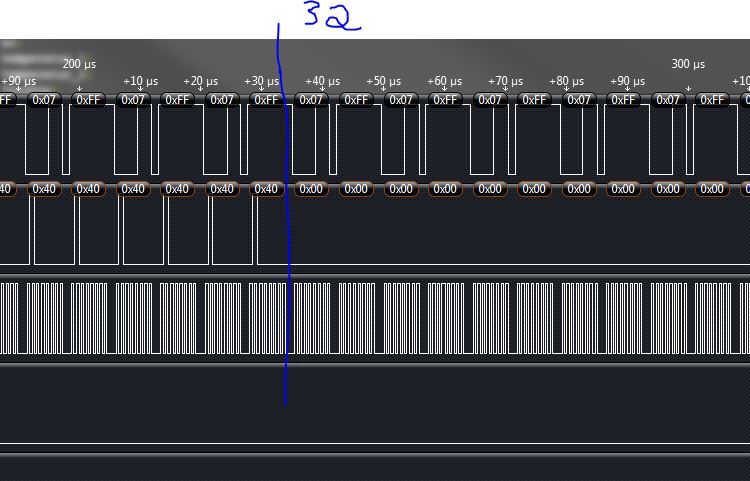

Zeichne mal das IRQ Bit im LA mit auf. Im Datenblatt steht: 'Note: The 3 bit pipe information in the STATUS register is updated during the IRQ pin high to low transition. The pipe information is unreliable if the STATUS register is read during an IRQ pin high to low transition.' Dann kommt der 'Müll' evtl. daher?

Dr. Sommer schrieb: > Kannst du mal > Oszillogramme (nicht LA!) von den SPI-Leitungen machen, mit PortE an vs. > aus? Vielleicht sieht man einen Unterschied... Mangels Oszi leider nicht. Muss mir mal wieder einen anschaffen. Ich schalte auch gern den Flux-Kompensator ein, wenn Du mir sagst welches Register das ist... Moment.... ist in stmF4xx_syscfg.... SYSCFG_CompensationCellCmd(ENABLE); // Was auch immer das ist... Port E wieder ein....Flashen.... Board ausschalten um Bits zu resetten .....starten..... gucken..... Nö! Schmiert wieder ab. :-( Aber ich lass sie mal an, fürs gute Gefühl. Vielleicht mal den Prescaler des APB2 runtersetzen? Der steht auf 1:1. Aber dann läuft alles langsamer, auch die SPI usw. Das kann alles nicht sein, das müsste schon vorher 10.000 anderen aufgefallen sein. Vielleicht liegt es aber eben auch am Disco Board.
Christian J. schrieb: > Vielleicht mal den Prescaler des APB2 runtersetzen? Der steht auf 1:1. > Aber dann läuft alles langsamer, auch die SPI usw. Ja, das ist falsch. Der APB2 darf auf maximal 84MHz laufen (siehe S. 77 im Datasheet), und wenn du den Prozessorkern auf seinem Maximum von 168 MHz betreibst muss der Prescaler also mindestens 2 sein. Um SPI schnell genug zu machen, musst du ja nur den SPI-Prescaler wieder erhöhen, denn ich bezweifle dass du SPI gerade beim jetzigen Maximum von 168 MHz betreibst.

PS: Problem ist gelöst, Port E ist auch wieder dabei! .... mit einem Drehmel :-) Gruss, Christian

Adib schrieb: > Wie sieht deine Lösung aus? Statt den CS Pin des Gyros auf High zu ziehen, lieber das Dingen mit dem Dremel töten. ;-) (sorry) ;-)
Der Dremel ist die Hardware Lösung, aber bevor du deine anderen Boards schredderst: Laut Doku ist der MEMS Sesnor ja mit CS an Port E3. Wenn der nicht initialisiert ist floated der vor sich hin und wird sporadisch die Störungen verursacht haben. Die SW Lösung wäre demnach Port E zu initialisieren und E3 auf 0 zu setzen.
Nobody schrieb: > Statt den CS Pin des Gyros auf High zu ziehen, lieber das Dingen mit dem > Dremel töten. > ;-) (sorry) ;-) Ich habe die anderen Boards bei uns mit Profi Equipment auslöten lassen. Alles runter was im Wege ist. Da alle Pins direkt mit den Außenpins verbunden sind kann man da grossflächig "abernten" bzw "runterschaben". Schön mit Bildschirm Mikroskop Lupe alles geprüft auf Kurzschlüsse. Die Module spielen einwandfrei, seit 2 Tagen. Der Außensensor funkt alles durch, Luftdruck, Feuchte, Temperatur, Regensensor, Batteriespannung usw.
