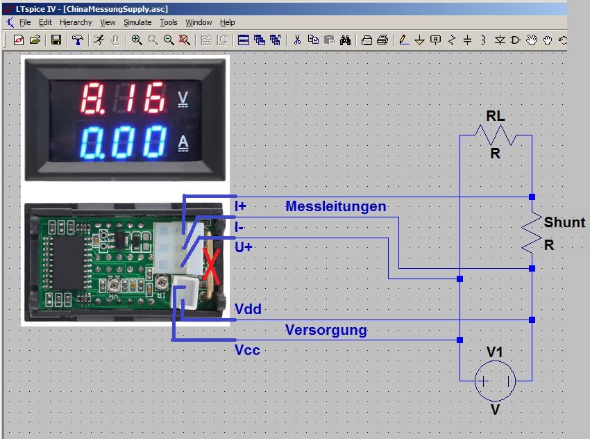

Hallo zusammen, ich habe das folgende kleine China-Bauteil zur Spannungs/Strommessung: http://www.aliexpress.com/item/1pcs-Hot-Worldwide-DC-100V-10A-Voltmeter-Ammeter-Blue-Red-LED-Amp-Dual-Digital-Volt-Meter/32551461846.html Das Teil hat zwei Pins zur Spannungsversorgung 5-30V (Vcc, Vdd) sowie drei Pins für die Messung (I+,I-,U+). Die Messgenauigkeit ist für meine Zwecke völlig i.O., zumindest wenn ich das Teil mit einem externen Akku versorge oder mit einem (galvanisch getrennten) DC/DC-Wandler. Ich würde gern das Teil aber eigentlich gern direkt aus der zu messenden Quelle (ggf. mit einem LM317) versorgen (siehe Abbildung im Anhang), das funktioniert aber nicht ohne die Messung zu verfälschen und ich würde gern verstehen warum... Kann mir da jemand nen Tipp geben? Schaltplan hab ich leider nicht... Nach meiner Messung mitm Multimeter sind Vdd und I- niederohmig verbunden (was mich schon ein wenig verwundert hat, braucht man unbedingt eine Bezugsmasse?) Dementsprechend würde ich schätzen kommt das vielleicht weil sich der Strom den das Teil zum Betrieb braucht auf Vdd und I- aufteilt? Aber wie genau beeinflusst das die Messung? Danke für die Hinweise. Schönes WE noch :)

Also bevor ich mir jetzt groß Gedanken dazu mache: Strom wird in Reihe gemessen und nicht parallel, da kann schonmal nur murks rauskommen. Und zu welchem Potential misst dein "Messkracher" die Spannung? Zwischen U+ und I- ?
machmallangsam schrieb: > Strom wird in Reihe gemessen und nicht parallel, da kann schonmal nur > murks rauskommen. natürlich, und genau so ists hier auch, der mess-shunt liegt doch wohl unverkennbar in reihe? machmallangsam schrieb: > Und zu welchem Potential misst dein "Messkracher" die Spannung? Zwischen > U+ und I- ? Ja (was anderes bleibt ja auch gar nicht übrig) Falls das aus der Skizze nicht eindeutig genug hervorgeht: recht ist der zu messende Stromkreis, die 5 nach links gehenden Messleitungen gehen zur Messchaltung...

Erklärt wurde hier leider gar nichts. Nur herablassend kommentiert. Bislang versuche ich nur zu raten was ihr mir mit euren Beiträgen zu sagen versucht... Was stimmt denn eurer Meinung nach an der obigen Schaltung nicht? An I+ und I- wird der Spannungsabfall über dem Shunt abgegriffen und daraus der Strom berechnet. Zwischen U+ und I- wird die Spannung der Quelle abgegriffen. So zumindest die Idee...
Alec T. schrieb: > An I+ und I- wird der Spannungsabfall über dem Shunt abgegriffen und > daraus der Strom berechnet Der Strom wird in Reihe zur Last gemessen. Dazu muß der Stromkreis aufgetrennt werden. Der Shunt ist im Messgeraät eingebaut.
Die Leute regen sich auf weil die Leitung mit I+ und I- betitelt ist, du aber eine Spannung misst. Nenn sie Umess+ und Umess- dann sind wieder alle glücklich und können dir richtig antworten.
Hans schrieb: > Die Leute regen sich auf weil die Leitung mit I+ und I- betitelt ist, du > aber eine Spannung misst. Das stimmt nicht. Die Leitungen sind mit I+ und I- schon richtig bezeichnet, weil es ja ein Strommessgerät ist. Der dicke Shunt ist auch deutlich in einem Bild auf der verlinkten Website zu sehen. Deshalb ist der Ansatz falsch, über die Strommesseingänge eine Spannung messen zu wollen. Alec T. schrieb: > ich habe das folgende kleine China-Bauteil zur Spannungs/Strommessung:
Dann liegt hier das Missverständnis. Der Shunt im Messgerät ist nicht bestückt. Sorry, bin wohl davon ausgegangen das läge durch den extern eingezeichneten Shunt auf der Hand...
Alec T. schrieb: > Der Shunt im Messgerät ist nicht > bestückt. Dann solltest Du auch das richtige Gerät verlinken.
Das verlinkte Gerät ist das korrekte, nur der Shunt ist eben nicht bestückt (ansonsten läge er im Gerät ebenfalls zwischen den eingezeichneten I+ und I-) Sorry, hast in so fern Recht, aber ein etwas konkreterer Hinweis auf die vermuteten _"parallelen Shunts"_ wäre hilfreich gewesen.
Alec T. schrieb: > Ich würde gern das Teil aber eigentlich gern direkt aus der zu messenden > Quelle (ggf. mit einem LM317) versorgen (siehe Abbildung im Anhang), das > funktioniert aber nicht ohne die Messung zu verfälschen und ich würde > gern verstehen warum... > > Kann mir da jemand nen Tipp geben? Schaltplan hab ich leider nicht... Beim altbekannten 7106/7107 kam das davon, dass der Gleichtaktbereich des Minus-Eingangs nicht an die Versorgungsgrenze (-Ub) hinreichte. Und so wird es auch hier sein. Du musst also einfach mal an dem "Vdd" Anschluss eine Spannung von z.B. -1.5V anlegen, dann brauchst du die gesamte Potentialtrennung nicht mehr. BTW: es ist sehr, sehr verwirrend, eine negative Spannung mit Vdd bezeichnet zu sehen. Ich habe mir die Vdd und Vss mal so gemerkt "Vdd" = "der drückt" und "Vss" mit "selbiger saugt". Wenn man dann mal weiß, dass das vom Drain und vom Spurce eines N-Kanal Fets kommt, wird die Sache dann auch logisch klar. Und Vcc ist ebenso wie Vee dann zusammen mit einem NPN Transistor genauso leicht erlärbar: "Vcc" kommmt vom Collector und ist damit positiv und "Vee" ist am Emitter und damit negativ.

im Anhang jetzt exakt der Aufbau. Der LM317(L) spielt bis 30V oder so keine Rolle da das Teil ja auch noch irgend eine Art von Spannungsregelung für die Eigenversorgung hat, daher nicht eingezeichnet (entfernt, ausprobiert, hat auch nichts am Verhalten geändert) Die Quelle ist ein Labornetzteil welches den realen Strom 1,5A anzeigt. Die 1,8A sind am China-Messteil abgelesen. Nagel mich nicht auf die absoluten Werte fest, könnt auch sein das das ganze umgekehrt ist. Wenn das wichtig ist kann ich das gerne noch einmal nachmessen? Ich hoffe damit habe ich alles wichtige genannt? Danke fürs lesen.

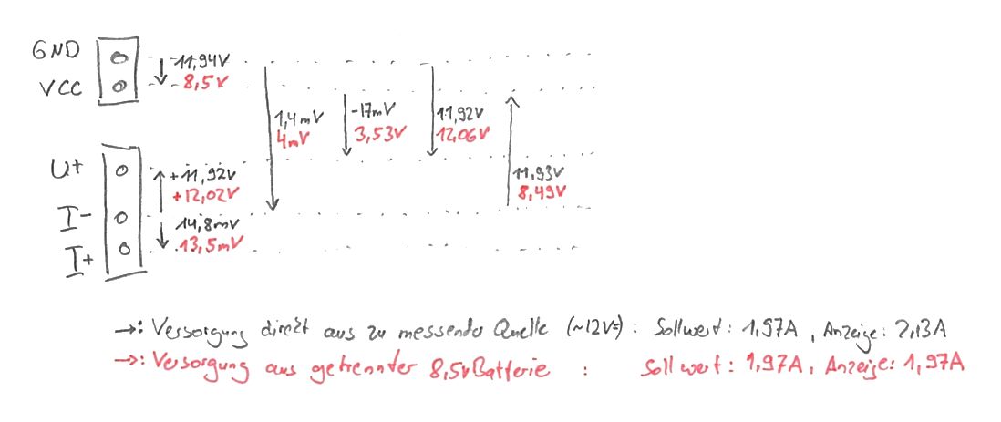

Hmm, hab mal gemessen, aber ehrlich gesagt steh ich aufm Schlauch. Werd nicht so ganz schlau daraus. Ihr?
Hmm, hab mal gemessen, aber ehrlich gesagt steh ich aufm Schlauch und werd nicht ganz schlau was ich daraus nun ablesen kann. Ihr? Lothar M. schrieb: > Beim altbekannten 7106/7107 kam das davon, dass der Gleichtaktbereich > des Minus-Eingangs nicht an die Versorgungsgrenze (-Ub) hinreichte. Und > so wird es auch hier sein. Ist vermutlich immer noch die richtige Erklärung. Michael B. schrieb: > Hat damit nichts zu tun, die chinesischen Messmodule beziehen die > Spannungsmessung auf Versorgungs-GND, also deren -Ub. Stimmt vermutlich auch. Was dann ja aber das Problem generiert: Ich kann aufgrund der Verbindung zwischen Versorgungsground (-Ub) und I- die Spannung an -Ub nicht absenken. Könnte man versuchen diese Verbindung aufzutrennen? Warum nehmen die Chinesen nicht I- als Referenz für die Spannungsmessung? Hab leider offenbar das mit der Potentialtrennung noch nicht verstanden...

Michael B. schrieb: > Hat damit nichts zu tun, die chinesischen Messmodule beziehen die > Spannungsmessung auf Versorgungs-GND, also deren -Ub. rischtig, muss dir wieder eine +1 verpassen, wer hat dir diesmal -1 gegeben wo du es richtig erkannt hast. Alec T. schrieb: > Stimmt vermutlich auch. Was dann ja aber das Problem generiert: Ich kann > aufgrund der Verbindung zwischen Versorgungsground (-Ub) und I- die > Spannung an -Ub nicht absenken. Alec T. schrieb: > Hab leider offenbar das mit der Potentialtrennung noch nicht > verstanden... scheint so, es gibt billige Messmodule die man z.B. im KFZ als Spannungsanzeige nutzen kann 12V z.B. nur darf die Versorgung eben nicht ebenfalls die 12V sein, deswegen gab es die Variante ein SIM1 DC/DC Wandler 1212 einzusetzen, der trennt die Versorgung potenzialfrei und schon kann man auch 12V richtig messen weil die Messpannung von der Versorgung getrennt wurde (nicht nur zur Umsetzung 12V auf 9V, bei diesen Anzeigen steht immer das sie getrennt versorgt werden müssen, üblicherweise aus einem 9V Block der ja potenzialfrei von der Messpannung ist)). http://www.gaskutsche.de/tipps_spannungsanzeige.php

Alec T. schrieb: > das versteh ich nun wiederum nicht, um eine/meine "Versorgungs"spannung > zu messen muss ich doch nicht potentialfrei sein? doch wenn die Messchaltung das fordert und bei diesen Spannungsanzeigenmodulen ist das nun mal so, vermutlich auch noch anderswo, weil sich die Messpannung immer irgendwie aus der Versorung ableitet und man so einen Kreis bildet der eben nicht mehr funktioniert.
Alec T. schrieb: > das versteh ich nun wiederum nicht, um eine/meine "Versorgungs"spannung > zu messen muss ich doch nicht potentialfrei sein? Je nach Messgerät doch, weil das Messgerät nicht bis zu seiner negativen Versorgung sauber messen kann. Häng doch endlich mal ein 9V Block an Vcc und Vdd dran (ohne VDD mit der Masse der zu messenden Schaltung zu verbinden) und schaue ob es dann richtig misst.
Der Andere schrieb: > Alec T. schrieb: >> das versteh ich nun wiederum nicht, um eine/meine "Versorgungs"spannung >> zu messen muss ich doch nicht potentialfrei sein? > > Je nach Messgerät doch, weil das Messgerät nicht bis zu seiner negativen > Versorgung sauber messen kann. > Häng doch endlich mal ein 9V Block an Vcc und Vdd dran (ohne VDD mit der > Masse der zu messenden Schaltung zu verbinden) und schaue ob es dann > richtig misst. Hab ich doch längst. Lies doch mal oben. Das es dann richtig misst ist auch nie die Frage gewesen. Die Frage ist wieso brauche ich die Potentialfreiheit. Bzw. gibt es keine Möglichkeit ohne auszukommen. Wenn nein warum nicht. Ich möchte das verstehen und zwar richtig verstehen und nicht nur hinnehmen. Das nützt mir nämlich beim nächsten ähnlichen aber nicht identischen Fall nix... Ich glaube bislang verstanden zu haben: - Die Strommessung braucht die Potentialfreiheit weil die Verstärkerschaltung nicht ideal Rail-to-rail messen kann. - Die Spannungsmessung bezieht sich aber auf -Ub, vermutlich daher auch die Verbindung zwischen I- und -Ub. Was ich nicht genau verstehe ist wieso die beiden Anforderungen nicht kollidieren? Wird dadurch das das Potential der Batterie bezugslos ist das -Ub Potential durch Verbindung mit I- irgendwie virtuell angehoben, damit der OP oder welcher Differenzverstärker auch immer zwischen I- und I+ misst eben bis I- runter kommen kann? Sorry, weiß net wie ich das ausdrücken soll...

Vielleicht sollte wir auf andere Art und Weise Licht ins Dunkel bringen: Mess doch mal mit einem Ohmmeter im ausgeschalteten und abgeklemmten Zustand [I-] gegen [Vdd]. Meine Vermutung ist, dass hier Null Ohm zu messen sind. Das Messmodul selbst wird nicht auf einem ICL7107 basieren, denn diese ICs haben, je nach 'Package', 40 oder 44 Pins. Bei diesem China-Modul kommt etwas mit 20 Pins zum Einsatz, wobei es sich vmtl. um einen µC, oder ähnliches handelt. Außerdem war es der ICL7106 (der LCDs treibt) dessen Messeingänge keine galvanische Kopplung mit der Versorgungsspannung haben durften, da, soweit ich mich noch erinnere, einer der Eingang aktiv getrieben wurde. Falls ein µC zum Einsatz kommt, wissen wir eigentlich alle, dass i.d.R. der Bezugspunkt der analogen Eingänge die GND-Leitung des Controllers ist. So wird es hier mit hoher Wahrscheinlichkeit auch sein.
Raimund R. schrieb: > Mess doch mal mit einem Ohmmeter im ausgeschalteten und abgeklemmten > Zustand [I-] gegen [Vdd]. Meine Vermutung ist, dass hier Null Ohm zu > messen sind. jop, wie oben geschrieben so sieht es wohl aus. Zu den anderen Beiträgen: wie ich schon direkt im Eingangspost schrieb, das Modul (mit entsprechdend erhöhtem Hardwareaufwand) zum funktionieren bringen kann ich. Mein Anliegen war mein Wissen über das was ich schon weiß hinaus zu erweitern, sprich zu verstehen warum ich etwas machen muss, denn ja, einfach nur machen bzw. stumpf von anderen zu kopieren bzw. nach Anleitung zu bauen reicht mir persönlich nicht. Danke zunächst an alle Schreiber, hab soweit dennoch n bischen was gelernt, wenn auch leider nicht alles ;)

@Alec Tanner: Versuchen wir es nochmal: Wenn ein µC mit OpAmp zum Einsatz kommt, wie ich ja schon angedeutet habe, dann kann es dem Messmodul relativ egal sein, ob die Messspannung mit der Versorgungsspannung galvanisch verbunden ist oder nicht, denn [I-] ist mit [Vdd] auf dem China-Modul verbunden. Dadurch werden die beiden Spannungsquellen so oder so miteinander galvanisch verbunden. Schauen wir uns jetzt noch einmal Deine umfangreichen Messungen am Modul mit all den eingezeichneten Messwerten an (Dein Posting von 12:16 Uhr): Auffallend ist hier, dass zwischen [I+] und [I-] bei korrekter Messung 13,5mV anliegen müßten, während bei der Fehlmessung auf einmal 14,8mV vorhanden sind.Die einzige Möglichkeit wie das passieren kann ist, dass von irgendwoher ein zusätzlicher Strom, der am Shunt einen größeren Spannungsabfall herforruft, 'eingeimpft' wird. Meine Vermutung ist, dass die beiden Leitungen [I-] und [Vdd] nicht exakt am gleichen (Knoten-)Punkt zusammen laufen. In Deiner Zeihcnung von Deinem ersten Posting wäre das an der senkrechten Leitung ganz rechts die beiden Knotenpunkte unter dem Shunt. Entweder man schließt sie exakt an der gleichen Stelle unmittelbar am 'Fußpunkt' vom Shunt an, oder (weil viel einfacher) die Vdd-Leitung alleine kommt an den 'Fußpunkt' vom Shunt und läßt dann den [I-]-Anschluß unbelegt, da er ja intern auf dem Modul verbunden ist. Auf diese Weise kann man verhindern, dass zwischen [I-] und [Vdd] eine Potentialdifferenz entsteht, die das Messergebnis unweigerlich verfälschen würde.
