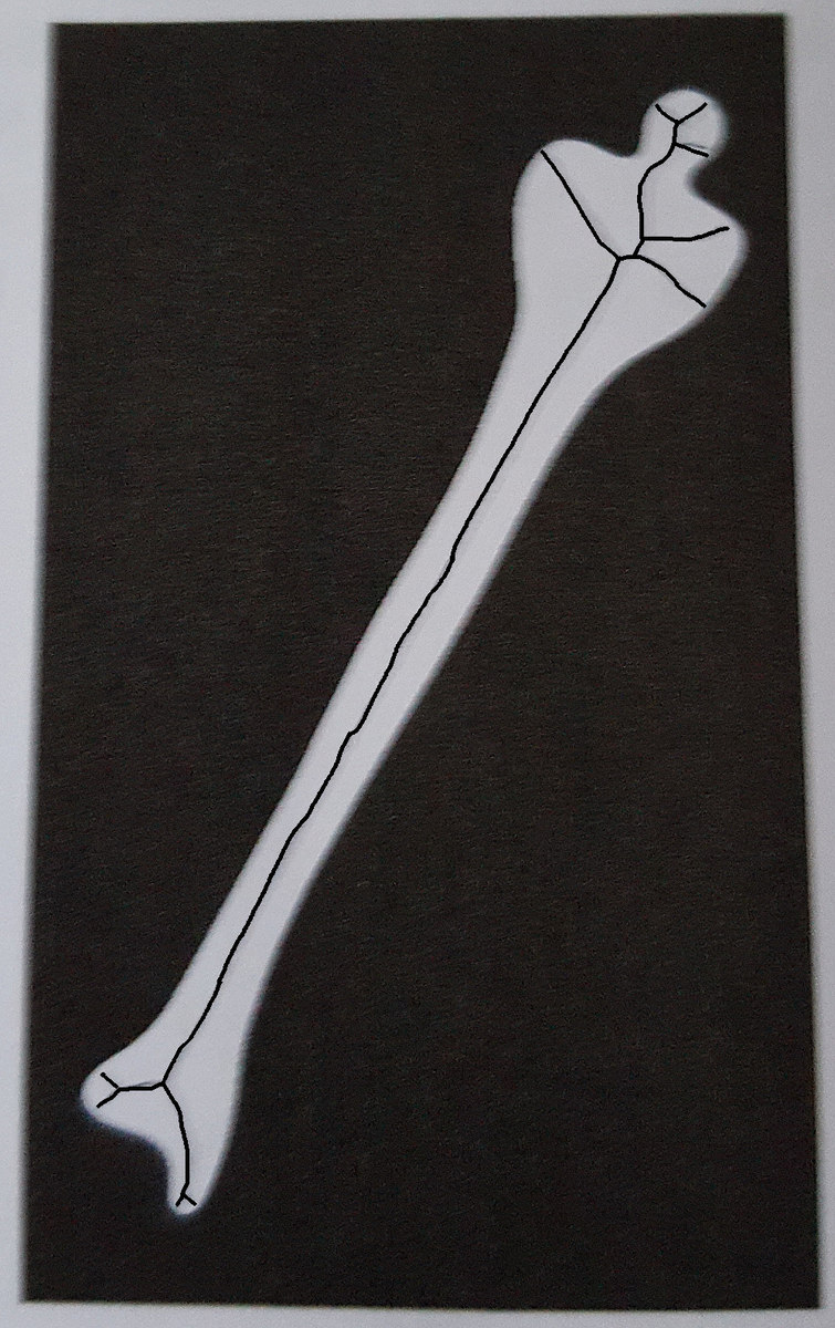

Im Anhang habe ich das Bild angehängt, wo man das Skeleton noch dem
Originalbild überlagert sieht (schwarz). Das wäre intuitiv und auch
gemäss Buch das richtige Resultat,

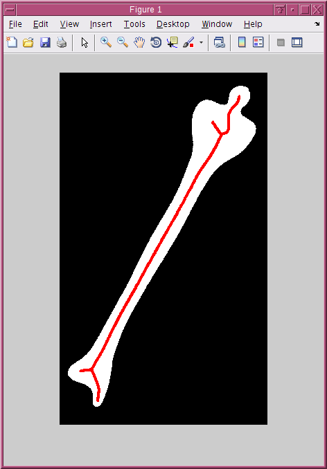

von Tobias P. (hubertus)
Im Anhang noch das Resultat, was mit meiner Implementierung berechnet
wird (rot). Es geht in die richtige Richtung, aber irgendwie fehlt was
von J. S. (engineer) Benutzerseite
Wie prozessierst Du denn dabei die Grauwerte und Pixelfehler im Bild? Da
sind doch in aller Regel unbeseitigte spots drin.

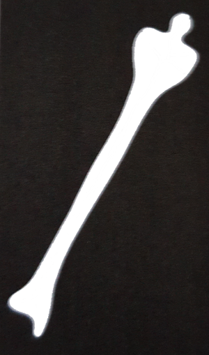

Hi Jürgen
ich habe das Graustufenbild mittels Schwellwert in ein Binärbild
umgewandelt. Da schwarz und weiss bei dem Beispielbild deutlich genug
abgegrenzt sind voneinander ergibt das ein perfektes Binärbild ohne
jegliche Löcher. (es ist mir jedenfalls nichts aufgefallen)
von Martin L. (maveric00)
schon einmal mit einer anderen (deutlich höheren) Auflösung probiert?
Zumindest sieht das Skelett in Deinem Bild wesentlich dicker aus als im
Beispielbild, und auch die Abweichungen im Detailgrad könnten damit zu
tun haben.
Schöne Grüße,
Martin
