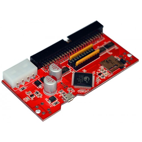

evtl. billger als was von acard: http://shop.inventronik.de/store http://shop.inventronik.de/store/11 http://amigakit.leamancomputing.com/catalog/product_info.php?products_id=1264

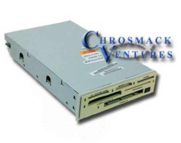

ich suche quasie sowas: http://imagehost.vendio.com/a/35153551/aview/I-2_6_Format_Media_Card_Reader-41P5747_20R5931_71312.jpg Wobei mir ein Kartenformat ausreicht. Sollte eben nur an SCSI passen. Ich weiss, das es eher unwahrscheinlich ist aber vielleicht hat jemand im Keller noch eine Zauberkiste.
ich glaube der Amigakit könnte doch gehen, obwohl ganz schön teuer für so paar Bauteile :-(
