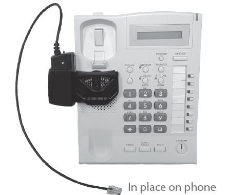

Harald W. schrieb: > Im Zweifel immer mit einem (Reed-)relais. Muss auch kein Transistor sein, nen Relais würde auch gehen. Die Frage ist ja wie ich es hinbekomme, das Relais bei 7,7 und 8,9 zu schließen und bei 8,5V zu öffnen Joachim B. schrieb: > wenn es an einer normalen Telefonanalogdose läuft dann hast du den > Schleifenstrom, da muss nicht geraten werden und brauchts auch kein Reed > Relais sondern nur einen Optokoppler. Sorry aber steht gerade nen bisschen aufm Schlauch. Inwieweit hat das was mit dem Telefonanschluss zu tun. Verstehe nicht wie ein Optokoppler mir weiterhelfen könnte? Zum besseren Verständnis hier mal ein Bild von der Basisstation des Headsets mit angeschlossenem Telefon. http://www.jabra.com.de/support/~/media/TroubleshootingImages/folder02/F634745958518587762.ashx Dabei wird das Telefonhörer Signal durch die Basisstation geschleust und so an das Headset weitergegeben. Der AUX Ausgang würde normalerweise den Telefonlifter Steuern, also den Hörer abnehmen.

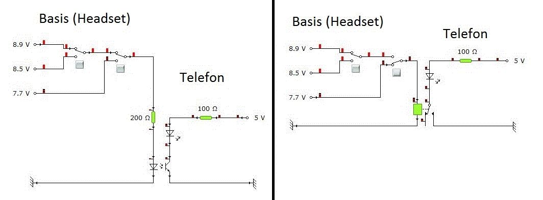

Mhmm aber das hat nichts mit dem Telefonhörer zu tun, an den gehe ich ja garnicht ran. Beim Abnehmen des Hörers wird ein mechanischer Schalter im Telefon ausgelöst, diesen will ich mit dem AUX Ausgang der Basisstation (Headset) überbrücken. Hab mal in Crocodile die Schaltung zusammengebastelt. Nur das man sich das vorstellen kann. Die LED im Telefon ist nur Deko. Links bei der Basisstation sind die 3 Spannungszustände. EDIT: sry hab versehentlich 2 mal das gleiche Bild hochgeladen

Ja aber für meinen Fall wäre interessant wie RHL (Remote Handset Lifter) funktioniert... kann mir nicht vorstellen das diese "Lifter" (Foto angehängt) so kompliziert aufgebaut sind. Die werden ja nur über den AUX Anschluss hoch und runter gesteuert, für DHSG muss man auch an die anderen Ports mit Adapterkabeln. aus der PDF im Anhang >-RHL (Remote Handset Lifter): Motor based, works with almost all phones, no >special requirements on the phone side >-EHS (Electronic Hook Switch) Requires common protocol to be supported by >the phone & headset.Different standard exists kanns ja auch normal ans Oszilloskop hängen und gucken...

Das habe ich geschrieben um zu verdeutlichen was ich vor habe... wenn dann alles zitieren :D De B. schrieb: > Nun möchte ich aber das Annehmen und Beenden eines > Anrufes über das Headset erledigen. > > Beim Abnehmen des Telefonhörers vom Schnurtelefon wird ein Schalter > ausgelöst und somit einen Durchgang geöffnet. Zu diesem Schalter wollte > ich parallel einen Transistor verbauen, der über die Basisstation des > Headsets gesteuert wird. Gut dann hätte ich das anders formulieren sollen... wenn es da Missverständnisse gibt. Aber die eigentliche Frage war ja wie ich mit den 3 unterschiedlichen Spannungen ein Transistor, Optokoppler, Relais, oder irgendwas anderes steuern kann... De B. schrieb: > So jetzt dachte ich mir, wenn man das Headset von der Basisstation nimmt > wird einfach der Transistor geöffnet. > Also bei <8V Transistor zu > bei >8V Transistor auf > aber wenn ich über das Headset den Anruf beenden will, muss der > Transistor ja bei > 8,8 auch zu machen… > Meine Frage wäre jetzt wie ich das umsetzen kann.
du willst also ferngesteuert den (Gabelum)Schalter betätigen, aber der wird mehr als einen Kontakt haben und die müssen alle richtig betätigt, entweder ein Servo der den betätigt oder den Schalter ausbauen und per Relais komplett nachbilden, mit einem Transistor ist da meist nix zu holen!
Vielen Dank für die Hilfe, habe jetzt mein Arduino Board genommen und damit die Spannungen gemessen. Mit ein paar if than Bedingungen läuft das jetzt.
