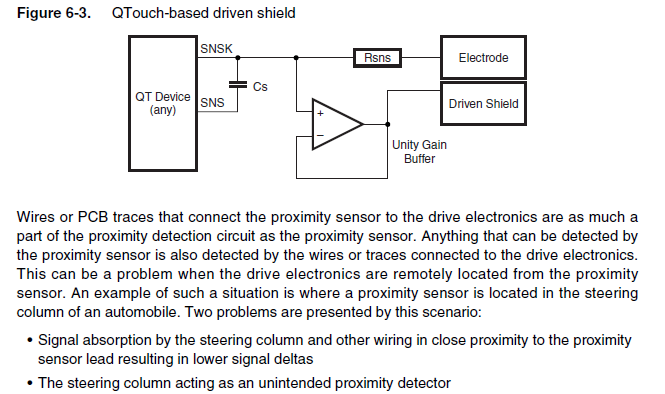

Hi http://www.atmel.com/images/doc10760.pdf S.13/14 Figur 6-3 QTouch-based driven shield MfG Spess

Danke Spess, es handelt sich bei meinem Controller um einen Edisen Controller. Aber es ist ein interessanter Ansatz... Ich probiere das die Tage mal... ne doublelayer Platine auf der einen Seite Masse und auf der anderen die Sensorfläche. Gruß Alex

Nimm irgendwelches beliebige abgeschirmte Kabel und mach auch eine mit dem Schirm verbundene Platte hinter die Sensorfläche, der Sensor wird komplett passiv gebaut, die Eektronik kann einige Meter entfernt sitzen wo man gut rankommt. Dann liest Du Dir die Antwort von Spess53 durch, dort ist nämlich die elektrotechnische Lösung des Problems enthalten. Das ganze andere spekulative Geschwätz in diesem Thread ignorierst Du besser komplett. Das geschirmte Kabel darf ruhig mehrere Meter lang sein, seine Kapazität wird durch diesen eleganten Schaltungskniff fast vollständig eliminiert, ebenso die Kapazität zu der Platte hinter dem Sensor und somit zu auch allem was dahinter ist.

Bernd K. schrieb: > Das geschirmte Kabel darf ruhig mehrere Meter lang sein, seine Kapazität > wird durch diesen eleganten Schaltungskniff fast vollständig eliminiert, > ebenso die Kapazität zu der Platte hinter dem Sensor und somit zu auch > allem was dahinter ist. Hallo Bernd, danke für deinen konstruktiven Beitrag. Er hat mich ermutigt, nun entsprechend Leitung zu bestellen und dann werde ich das mal testen. Mal sehen was dabei raus kommt. Heute kam der Sensor, leider mit Transportschaden. Es zieht sich also noch etwas. Gruß Alex
Also, Nachdem ich das nun mal ausführlich getestet habe kann ich sagen... ...mit einer Double Layer Platine funktioniert es nicht! Zumindest nicht bei einem RG174 Kabel. Selbst 0,5m sind da schon zuviel. Ich werde nun anders vorgehen und Sensoren kaufen, die direkt die Fläche verbaut haben
Alex P. schrieb: > mit einer Double Layer Platine funktioniert es nicht! Zumindest nicht > bei einem RG174 Kabel. Selbst 0,5m sind da schon zuviel. Zeig mal die Schaltung die den Schirm treibt.
Den Schirm habe ich an GND angeschlossen. Ansonsten ist alles so verdrahtet gewesen wie im Datenblatt vom pico touch angegeben.

Oder D. schrieb: > Denn mit einer Seriekapazitaet kann man jede Kapazitaet verkleinern. Das Kabel hängt auswertungstechnisch parallel zum Sensor. Und deshalb reduziert sich das kleine bisschen Kapazitätsänderung relativ stark. Wenn mit 10cm Kabel eine Änderung von 20 auf 30pF noch 50% Änderung waren, dann ist mit 200pF Kabel die Änderung von 220 auf 230pF nur noch 4%. Und das ist dann schwerer zu detektieren... Alex P. schrieb: > Den Schirm habe ich an GND angeschlossen. Die Idee war, den Schirm an eine "floatende Masse" zu hängen, so dass die Kapazität des Kabel kompensiert wird. So, wie spess53 schrieb: >>> S.13/14 Figur 6-3 QTouch-based driven shield

Ahh okay, dann hab ich das wohl falsch aufgefasst. Nun aber noch nen OP dazwischen zu schalten ist mir zu aufwendig und ich werde mich wohl nach einem Modell mit integrierter Sensorfläche umsehen.
