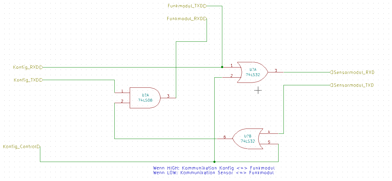

Hallo Schwarmwissen, ich bastle gerade an einem Messgerät für unseren Mähdrescher. Dieses kommuniziert per Funk mit einem Terminal in der Garage und liefert verschiedene Messwerte (Temperatur, Füllstand, etc.) bzw. empfängt auch Statusinformationen, wieviel Kapazität noch im Silo frei ist. An dem Modul, was am Mähdrescher montiert ist, soll man aber verschiedene Parameter einstellen können. Dazu gibt es einen kleinen avr controller mit LCD Display, über das sich z.B. baudrate und sendeleistung konfigurieren lassen. Es arbeiten also insgesamt zwei controller und ein Funkmodul im Mähdrescher. Controller A sammelt die Informationen von der Maschine und sendet sie über das Funkmodul raus. Controller B sendet bei Bedarf Konfigurationseinstellungen an das Funkmodul. Das Funkmodul hat aber nur einen UART. Mein Ziel ist es, dass Controller B durch setzen eines Pins die Kommunikation zwischen Controller A und Funkmodul unterbricht und gleichzeitig eine Verbindung vom UART des Controller B mit dem Funkmodul hergestellt wird. Also im Grunde sowas wie ein Relais was zwischen den RX/TX Leitungen hin und herschaltet. Kann man sowas mit einem USB Switch machen? Dieser Chip von TI hat im Grunde ja genau das Verhalten, was ich suche... http://www.ti.com/product/ts3usb221 Oder geht es einfacher? Freu mich auf eure ideen!

Hallo und vielen Dank schonmal für die Anregungen. @Matthias: Das klingt vielversprechend. Kannst Du mal in den anliegenden Schaltplan schauen? Ist das ungefähr das, was Du meintest? Wenn der KONFIG Pin des Steuercontrollers auf LOW ist, kommunizieren Sensorboard der Maschine und Funkmodul miteinander. Wenn der KONFIG Pin auf HIGH gelegt wird, kann der Konfig-Controller mit dem Funkmodul reden. Etwaige Antworten des Funkmoduls auf die Konfigbefehle gehen dabei nicht zurück zum Sensormodul... Würde das funktionieren? Bei dem UART handelt es sich jeweils um 3.3V Pegel. @Eric: Ein zweites Funkmodul erscheint mir hier nicht zweckdienlich. Leider kann ich auch die beiden Controller nicht miteinader sprechen lassen, weil es sich bei dem Sensormodul um ein Zubehörteil der Maschine handelt. @Lothar: Ein mechanisches Relais möchte ich nicht verwenden, da ich schlechte Erfahrung mit Datenleitungen über Relaiskontakte gemacht habe. Bzgl. des USB Umschalters, so handelt es sich nach meinem Verständnis doch um einen simplen Schalter, der halt nur für hohe Frequenzen (z.B. USB) ausgelegt ist.
Ich glaube nicht, dass das geht. Wenn dein konfig port auf high geht, kommen bei dem sensor doch lauter einsen an...
Andi R. schrieb: > Leider kann ich auch die beiden Controller nicht miteinader sprechen > lassen, weil es sich bei dem Sensormodul um ein Zubehörteil der Maschine > handelt. Dann solltest du das alles schnell vergessen und dein Modul völlig unabhängig von der bisher vorhandenen Hardware über ein eigenes Funkmodul ankoppeln. Du kannst ja gar nicht rausfinden, ob das 'Zubehörteil' gerade was senden will und jeder MC sendet, wann er will. Dein Modul müsste also die Telegramme des 'Zubehörteils' mitschneiden und selbst verarbeiten, um sie dann nach Hause zu senden. Alles andere führt früher oder später zur Datenkollision zwischen den beiden MC.
Hi Matthias, das macht nix. Das Sensormodul sendet immer wieder die gleichen Telegramme an das Terminal und in die andere Richtung genauso. Wenn die Übertragung unterbrochen wird, arbeiten beide Systeme jeweils mit dem zuletzt erfolgreich empfangenen Wert. Ich kann also jederzeit die Kommunikation unterbrechen, ohne dass mir die Maschine oder das Terminal übel nehmen. Wichtig ist für diese Schaltung nur, dass im Konfigurationsmodus a) keine Sensordaten zum Funkmodul gelangen und b) die Antworten auf die Konfigbefehle nicht zum Sensorboard gelangen können Und Kollisionen sollten doch eigentlich mit der oben stehenden Schaltung vermieden werden, oder? Wenn der Konfig-Pin HIGH geht, ist die Kommunikation zwischen Sensor und Funk gekappt - der Konfig-Controller hat freies Schussfeld. Ich muss halt nur sicherstellen, dass der Konfig-Controller nicht sendet, wenn der Konfig-Pin LOW ist. Aber das ist ja Sache meines Programmes.
Andi R. schrieb: > Das Funkmodul hat aber nur einen UART. > > Mein Ziel ist es, dass Controller B durch setzen eines Pins die > Kommunikation zwischen Controller A und Funkmodul unterbricht und > gleichzeitig eine Verbindung vom UART des Controller B mit dem Funkmodul > hergestellt wird. nimm doch einen analog switch einen stino Umschalter CD HEF 74HC 4053 3 Stk 1xUM

Axel R. schrieb: > 2 x MAX3375. Über PIN6 (Standby) kannst Du den nicht benötigten > hochohmig schalten. Nur als Idee. OMG, warum Pegelwandler, er kann doch direkt auf der 5 oder 3,3V Seite schalten und im 4053 sind 3 STK 2x UM drin, da braucht er nur ein IC sogar für beide Richtungen.
Hallo Joachim, vielen Dank für Deinen Beitrag. Den 4053 gibt es ja auch als LV Variante, so dass ich direkt die 3.3V UART damit durchschalten könnte. Das gefällt mir. Jetzt habe ich noch zwei Fragen zu dem Datenblatt: http://www.nxp.com/documents/data_sheet/74LV4053.pdf 1) Was ist Vee? Lege ich den auf GND? 2) Auf Seite 8 ist die On-Resistance dargestellt. Dort steht, bei Vcc = 3.3V ist RON typ. 100 Ohm. Ist das nicht ein bisschen viel für einen UART? Danke für die Hilfe

Andi R. schrieb: > 2) Auf Seite 8 ist die On-Resistance dargestellt. Dort steht, bei Vcc = > 3.3V ist RON typ. 100 Ohm. Ist das nicht ein bisschen viel für einen > UART? auf der µC Seite für Signale interessieren doch 100 Ohm nicht, 100 Ohm nach GND ist am Inport genauso low wie 100 Ohm am Inport nach high/VCC auch high ist.

Habe diesen hier noch in der Kramkiste gefunden. https://www.fairchildsemi.com/datasheets/FS/FSUSB42.pdf Funktioniert bestens.
Andi R. schrieb: > Funktioniert bestens. siehste, der Funktion nach auch ein elektronischer Umschalter, sieht dem Symbol nach auch analog aus, wie der 4053. freut mich wenn es nun klappt was du wolltest.
Ja genau. Ich finde das auch ästhetischer als ein paar Logikgatter, die vielleicht billiger sind, aber in Summe dann auch aufwendiger nachzuvollziehen sind. Z.B. bei der schaltung oben mit dem AND und den beiden OR Gattern muss man beim Lesen wissen, dass ein inaktiver TX immer HIGH ist - sonst würd's nicht gehen. Der Switch ist super easy zu verstehen und zudem spart man noch ein Bauteil. Vielen Dank für den Tip mit dem 4053!
