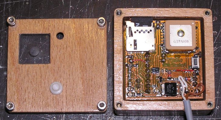

ich will mir für meinen Pi ein Gehäuse aus Holz bauen. Idealerweise
sollte er auf Abstandshaltern mit dem Boden verschraubt werden, dass er
nicht drin rum fliegt. Ich kenne diese Abstandshalter nur aus
PC-Gehäusen für das Mainboard, da sind immer schon Gewinde vorgebohrt.
Kann mir jemand sagen, wie ich sowas in Holz kriege, oder was meine
Optionen sind? Gibt es vielleicht auch solche Abstandshalter mit
Spitzgewinde? Habe nichts in die Richtung gefunden.
Vielen Dank im Voraus

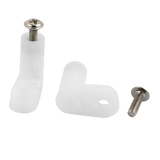

von Ole A. (ole_a)
Ich weiß, der Thread ist uralt, aber falls jemand (wie ich) per Google
hier landet:
Folgendes ist (für mich) eine gute Lösung für MDF:
http://hurz.me/sk
Leider habe ich nur diesen Anbieter aus China (über Amazon) gefunden.
Entsprechend lange Lieferzeiten und schlecht fürs Ökologische Gewissen.
