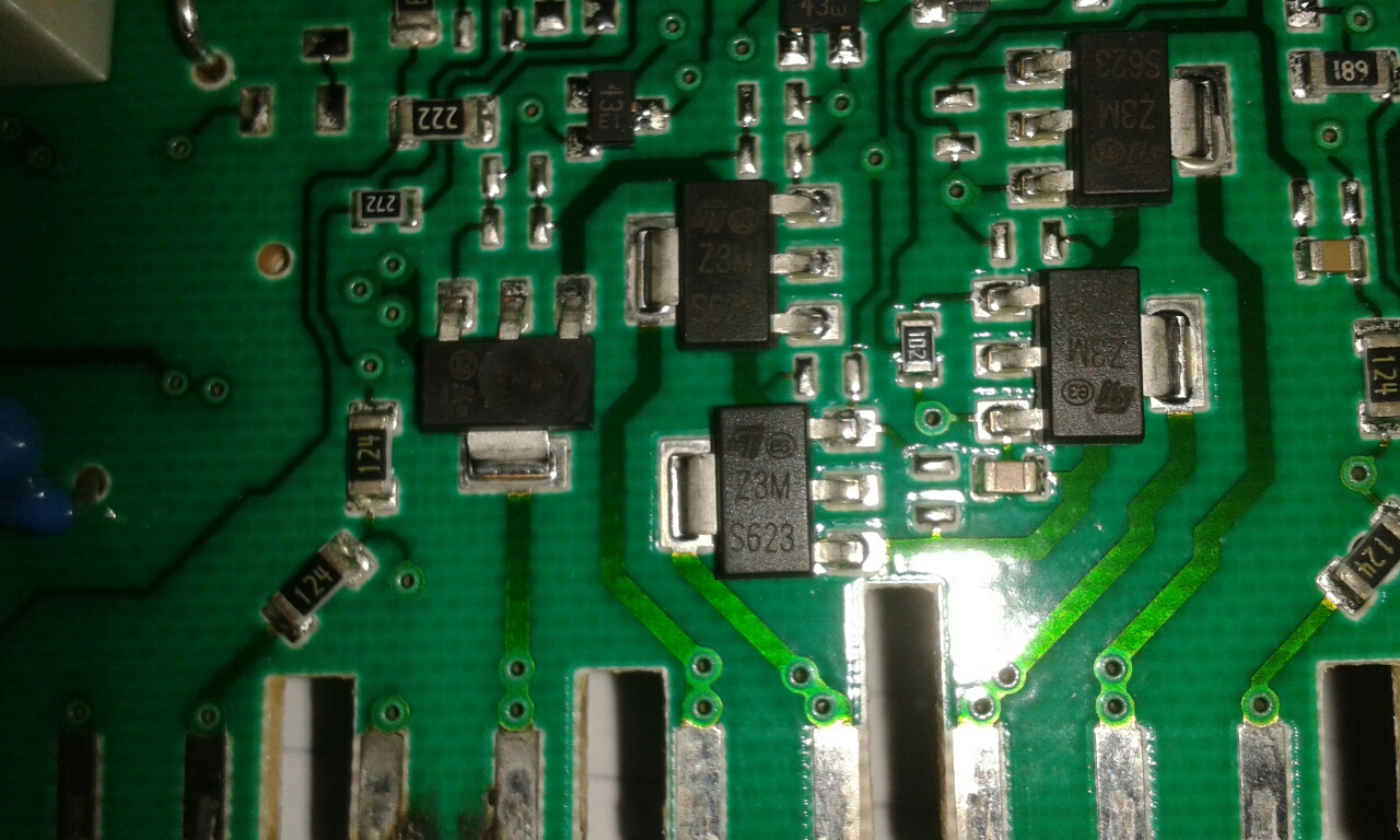

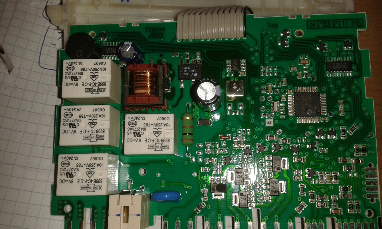

Hallo zusammen,ich möchte eine Reparatur an einer Steuerplatine,die zu einen Siemens Geschirrspüler gehört durchführen. Defekt ist ,wodurch weiß ich noch nicht, ein SMD Triac Z3MS623. Ob das Schaltnetzteil auch einen abbekommen hat wird sich rausstellen. Nun meine schlauen Fragen: Muss ich für die Löltarbeiten unbedingt einen speziellen SMD Löltkolben kaufen? Wo sollte man die erforderlichen SMD Bauteile bestellen? Über Tipps würde ich mich freuen. Gruß stromlerche
Verschoben durch User
Musst du nicht kaufen. Aber du musst grdstzl gut löten können. So ein triac raucht aber nicht von ungefähr ab, da ist zu 99% mehr defekt. was macht der triac? hast du einen Schaltplan? Klaus.
...das schaltnetzteil hat damit nichts zu tun, das ist oben bei dem LNK... chip. der triac steuert vermtl ein Ventil oder eine "kleinere last". die dicken Verbraucher werden von den weißen relaisklätzen gesteuert. schau dir das Relais der Heizung genau an, das kann auch gelitten haben (und man tauscht es einfach gleich mit aus). Klaus.
stromlerche schrieb: > Wo sollte man die erforderlichen SMD Bauteile bestellen? Wenn Platz genug ist, kannst Du auch "normale" Bauelemente verwenden. Die SMDs werden von den Herstellern nur genommen, weil sie bei der Massenfertigung billiger sind.
Aber zu deiner Frage: Nein da brauchst du keinen extra Lötkolben. Ein normaler für Elektronik reicht da aus. Die Temperaturregelung sollte nur funktionieren. Also nicht die Teile aus dem Baumarkt für 5 Euro nehmen. Dass du damit dann umgehen kannst setzt ich mal voraus. Dann nicht zu lange auf der Platine rumkogeln und dann sollte das ohne größere Schwierigkeiten laufen. Ein bisschen Isopropanol zum Reinigen und gut! Grüße, Jens
stromlerche schrieb: > Muss ich für die Löltarbeiten unbedingt einen speziellen SMD Löltkolben > kaufen? Nein. Ein Ersa 30 für die Steckdose tut's unterwegs auch. Wer professionell Elektronik repariert, hat eine Lötstation, und die ist in jedem Fall geeignet. Für die SOT-223 Gehäuse keine zu kleine Lötspitze nehmen. Einen Klecks Lot auf die Lasche (für guten Wärmeübergang), warmmachen, den Käfer hochbiegen. Dann vorne einen dicken Klecks auf alle drei Pins, warmmachen, Bauteil abheben. Platine säubern, neues Teil drauf. Einen Pin ankleben, ausrichten, dann ordentlich festlöten.

stromlerche schrieb: > Defekt ist ,wodurch weiß ich noch nicht, ein SMD Triac Z3MS623. > Wo sollte man die erforderlichen SMD Bauteile bestellen? Das "Z3M" ist nur der Marking Code. Der Triac heißt eigentlich Z0103MUF. Z bezeichnet die Triac-Serie, 01 den Durchlassstrom von 1A, 03 einen Gatestrom von 3mA, M steht für 600V Spannungsfestigkeit und UF bezeichnet die Gehäusebauform (die sich allerdings mit Deinem SOT-223/SC-73-Gehäuse etwas beisst, aber das kommt schon mal vor;-) Der hier sollte gehen: https://www.conrad.de/de/triac-nxp-semiconductors-z0103mn135-gehaeuseart-sc-73-1113373.html?sc.queryFromSuggest=true

Hallo Anti-Tim ich meinte,dass ich keinen original Schaltplan von diesem Typ Gechirrspüler habe. Siemens E-Nr. 65A591 / 21 FD 8303 Typ S9YT1S Mein Hauptproblem ist,dass die Displayanzeige dunkel ist. Deshalb muss ich mich auch um das Schaltnetzteil kümmern. Nette Kollegen aus dem Forum haben sicher auch Recht,dass ich schauen muss was an der Leitbahn ,für ein Verbraucher angeschlossen ist. Ich hoffe ,dass ich am Wochenende noch mal Zeit für das Schätzchen habe. Gruß stromlerche

stromlerche schrieb: > Mein Hauptproblem ist,dass die Displayanzeige dunkel ist. > Deshalb muss ich mich auch um das Schaltnetzteil kümmern. Auf Deinem Platinchen ist der berüchtigte Unglücksrabe LNK304 und seine genauso übel beleumundete Peripherie zu erkennen. Zu diesem Kram, der in unzähligen Haushaltsgeräten Ärger macht, haben wir hier inzwischen einen eigenen Riesenthread, kennst Du den? Lass Dich von der Länge nicht schrecken: Beitrag "Schaltnetzteil defekt? Wäschetrockner AEG Electrolux" exemplarisch daraus mal dieser Beitrag, in dem Du Deinen eigenen Fall vielleicht wiedererkennen kannst: Beitrag "Re: Schaltnetzteil defekt? Wäschetrockner AEG Electrolux" Wenn Du diesen Thread hier beenden und Dich mit Deinem Fall an diesem anderen Thread beteiligen/anhängen wolltest, wäre Dir vielleicht letztlich sogar mehr geholfen. Möglicherweise bietet Dir ein Moderator auch an, diesen ganzen Strang dort drüben hineinzuverschieben. Im Internet, z.B. bei ebay und sogar beim Buch(!)händler Amazon gibt es für den immer gleichen Fehler um diesen Schaltkreis übrigens bereits eigene "Flickzeug"-Sets: http://www.amazon.de/s/ref=nb_sb_noss?__mk_de_DE=%C3%85M%C3%85%C5%BD%C3%95%C3%91&url=search-alias%3Daps&field-keywords=LNK304

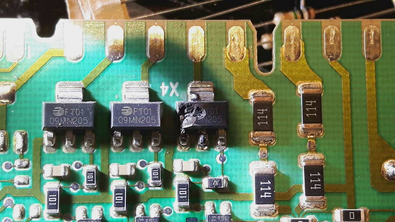

Klaus2 schrieb: > Musst du nicht kaufen. Aber du musst grdstzl gut löten können. So ein > triac raucht aber nicht von ungefähr ab, da ist zu 99% mehr defekt. was > macht der triac? hast du einen Schaltplan? > > Klaus. Anscheinend rauchen Triacs manchmal doch von allein ab. Bei meiner alten Siemens (ist bestimmt 12 Jahre alt) lief die Wasserweiche nicht mehr (spülte nur noch unten). Da war ganz offensichtlich der Triac explodiert, den Gate-Widerstand (100 Ohm) hat es gleich mit zerlegt, ansonsten aber nichts. Habe ihn letztlich durch einen TIC216 (6A 400V) aus meiner Bastelkiste ersetzt. Der passt natürlich nicht genau an die Stelle, ließ sich aber über Kopf gedreht gut einbauen und funktioniert (der würde im Bild jetzt nach unten hängen und die Rückseite zeigen...). Seit dem läuft die Maschine wieder. Hätte sie fast wegen einem Bauteil für ein paar ct weggeworfen. Viel Glück bei euren Reparaturversuchen! Und immer vorher Stecker ziehen...
Bearbeitet durch User
Bei mir ist ein SMD Triac genau so abgeraucht Habe dann einen Triac im Standardgehauese draufgeloetet - geht wieder Der Grund war Wasser, das in die Magnetventilanschluesse getropft ist Kein Erdschluss, aber anscheinend fast ein Kurzschluss
