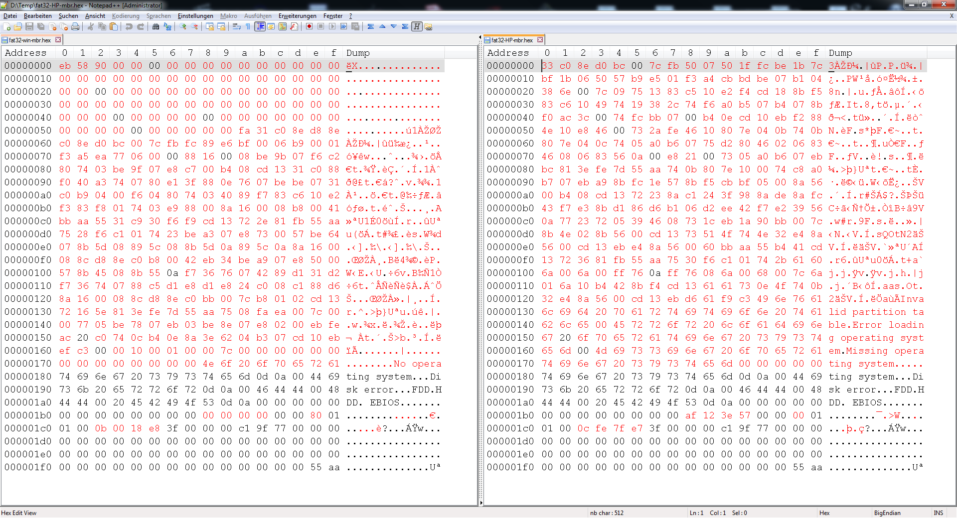

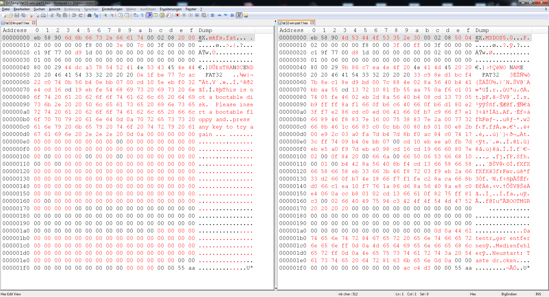

Ich habe versuchsweise einen 8GB Stick abwechselnd mit Win7 und Linux
(Debian 8.3) FAT32 formatiert und dann mit dem Diskeditor untersucht. Es
gibt in der Tat ein paar Unterschiede.
Im MBR weicht die Zahl der Köpfe ab (Offset 01C2h: Linux 0Bh  Win 0Ch)
Im Bootsektor (siehe Bild1) unterscheiden sich die Syteme u.a. darin:
- Offset 018h (Sektoren pro Spur) Linux 3Eh  Windows 3Fh
- Offset 01Ah (Anzahl Köpfe) Linux 7Ch  Windows FFh
- Offset 024h (Sektoren pro FAT) Linux D9h  Windows D8h
Weitere Differenzen findet man beim Volumenamen (obwohl beide die
Datenträgerbezeichnung "TRANSCEND" haben und im Explorer/Dateimanager
auch so erscheinen) und im ausführbaren Code ab Offset 05Ah.

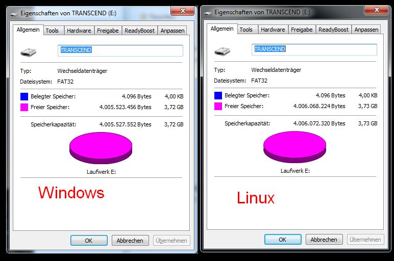

Unter Linux formatiert hat der Stick geringfügig mehr Kapazität (siehe
Bild2).

Sieht eigentlich alles nicht weltbewegend aus.  Die blöden Anzahlen
von Sektoren und Zylindern sind sowieso eins der grundlegenden
Fehldesigns (logische Blocknummern wären besser gewesen), und da
heutige Datenträger in diesem alten INT13-Schema sowieso nicht mehr
darstellbar sind, rechnet da jeder einfach nur irgendwas aus.
Interessant ist, dass Windows an der Stelle des klassischen volume
names nur „NO NAME“ einträgt, dann offensichtlich den Namen woanders
hinterlegt …

Wahrscheinlich schon. Das HP USB Format Tool..
http://www.chip.de/downloads/HP-USB-Disk-Storage-Format-Tool_23418669.html
...mit dem Sticks bootfähig gemacht werden können, setzt bspw. die
Partition inaktiv und schreibt anderen Bootcode rein (siehe Bild).
Acronis müßte eigentlich auch ähnliches tun.
jetzt habe ich Leute dazu bewogen Arbeit zu machen ;)
beim rechten Bild war ich unlängst auch schon,
das linke sagt mir als Nichtprogrammierer nur soviel, dass die
Unterschiebe bereits beim 4. Byte anfangen und es sonst auch deutliche
Unterschiede gibt.

Linux bringt also mehr Speicherkapazität hervor.
liegts daran dass einige Cluster/Zellen mehr frei sind?

Das sollte keine rolle spielen, weil fdisk keine Partitionen Formatieren
kann und gparted und co. auch nur mkfs aufrufen. Ausserdem steht mkfs im
1ten Screenshot 4tes Zeichen.

Das ist genau das, was ich meinte, als ich schrieb, dass es da keine
einfache Antwort auf deine Frage gibt, was denn da nun anders wäre.

von Icke ®. (49636b65)
Ein Hinweis dazu. Mir ist beim Durchtesten meiner eigenen Sticks mitt
ASSSD-Bench aufgefallen, daß bei zweien davon das Alignment nicht
stimmte. Das waren genau die, welche ich mit dem HP Tool bootfähig
gemacht hatte. Die Gegenprobe bestätigte es, das HP Tool partitioniert
den Stick neu und setzt das Alignment auf ungünstige 31K. Es sollte also
tunlichst nicht verwendet werden!

oszi40 schrieb:
> 1. Linux formatiert anders als MS die FAT (siehe icke-Bild). Frage ist
> dann ob hinterher jedes andere System es richtig erkennt.
Für mich interessant wären noch wie es aussieht, wenn man z.b. eine
SD-Karte in einer Kamera formatiert. Es gebe da 3 Möglichkeiten:
a) gleiches Ergebnis wie unter Windows
b) gleiches Ergebnis wie unter Linux
c) ganz anderes Ergebnis
Ich halte b) oder c) für wahrscheinlich.
Dan Könnte man nochmal ein Vergleich zwischen Windows 98 und Windows 7/8
machen. Ggf. hat sich da mal was geändert, wurde aber in Linux nicht
übernommen.
