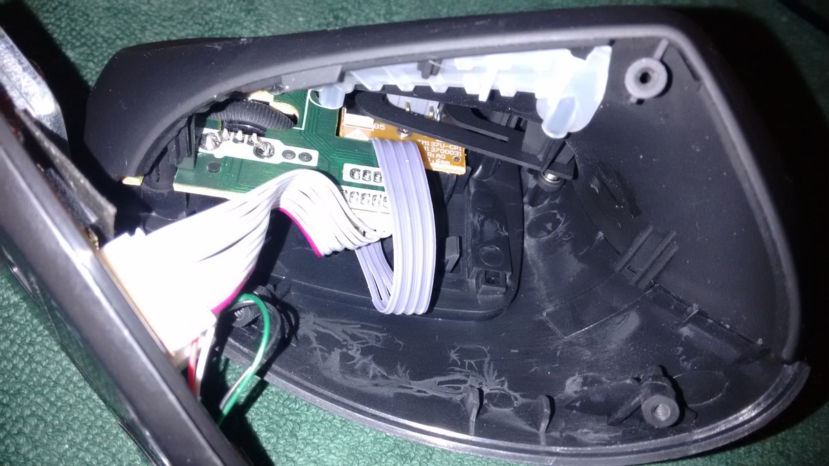

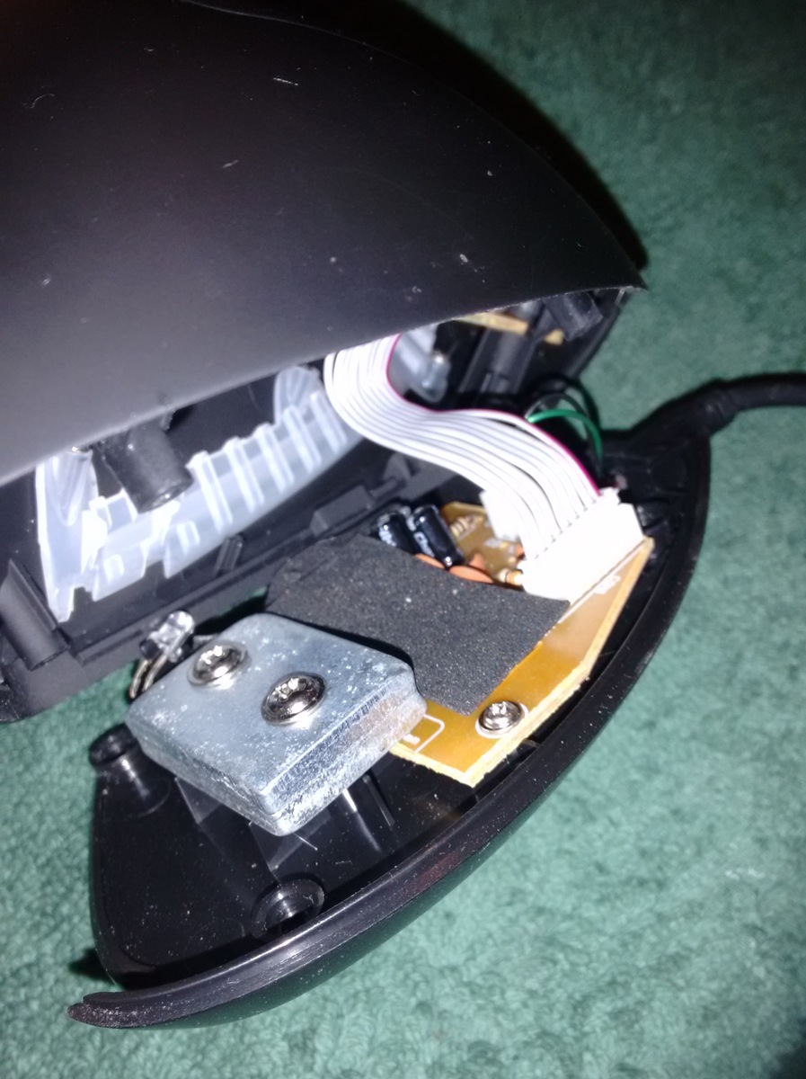

Meine ergonomische Maus, bei der die Garantie abgelaufen ist, reagierte
von einer Sekunde auf die nächste nicht mehr auf Klicks. Mausbewegungen
wurden erfaßt aber weder das Mausrad, noch die linke, noch die rechte
Maustaste. Die Maus hat aber noch Tasten für "nächste/vorherige Seite",
welche funktionieren.
Anbei Fotos des offenen Gehäuses.
1. Wie würdest du die zwei Hälften des Hauptgehäuses reversibel öffnen?
2. Wo würdest du mit der Fehlersuche beginnen?
von wendelsberg (Gast)
Vielleicht  klemmt einer der Taster (staendig geschlossener Kontakt) und
blockiert damit das Einlesen der anderen Kontakte?
wendelsberg
von Hans (Gast)
wendelsberg schrieb:
> wendelsberg
Alle Tasten bewegen sich mit Klick zurück.
könnte ein WaKo bei den Zusammenführungen der Tasten sein.
Die Tasten liegen bei vielen Mäusen mit einem Pin alle gemeinsam auf
Masse.
wenn die Masse nun über eine Leiterbahn kommt, die grade brüchig wird...
HIER
http://www.efo.ru/components/avago/catalog/files/pdf/5988-9774EN.pdf
hats nen Plan wie Mäuse innen ticken.
Das Rad hat auch Kontakte.
Das sieht man doch. Die Verriegelungen loesen, und das Ganze sollte
auseinanderfallen.
wendelsberg
ja sowas ist selten nur mit Schrauben zu zerlegen.
Klammern und Rastnasen sind hier die Zauberworte.
so wie im Bild (das von Deiner Maus stammt).
nach rechts biegen und das Ding sollte das Unterteil frei geben.
Es hat bestimmt noch eine weitere solche Nase.

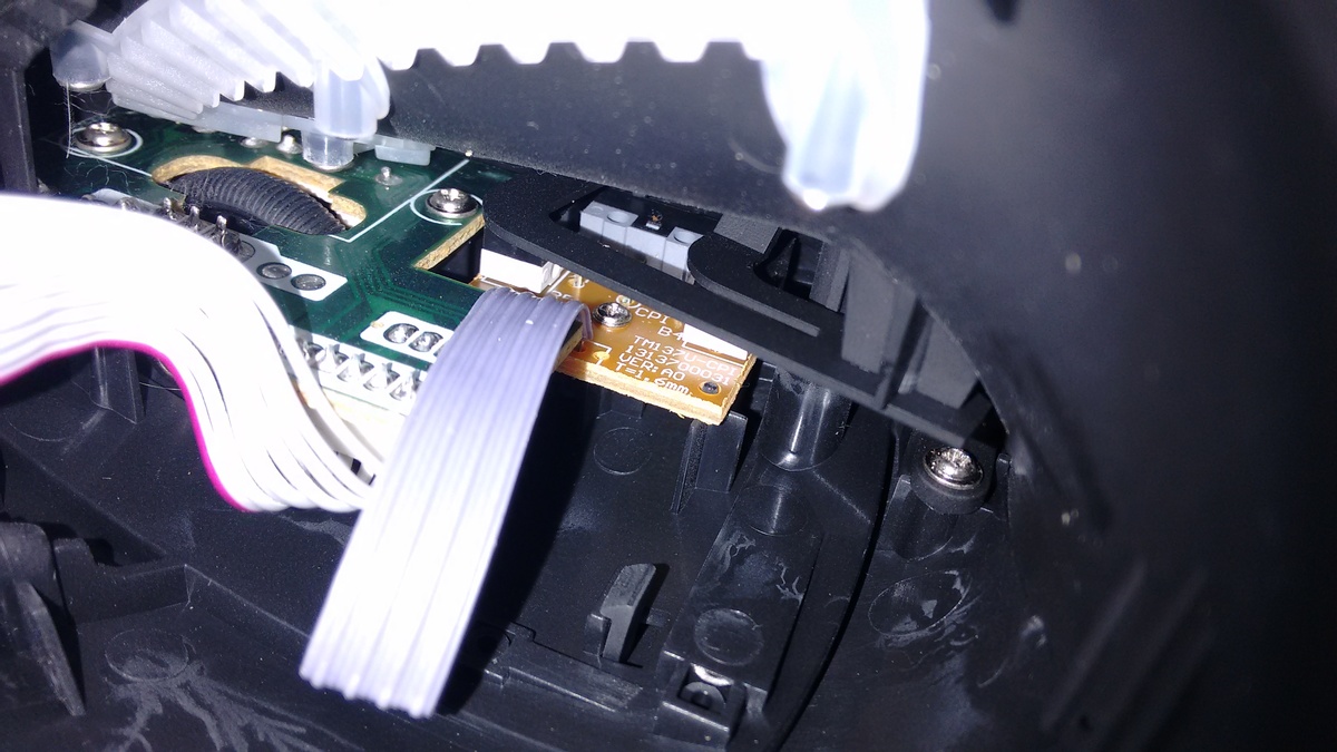

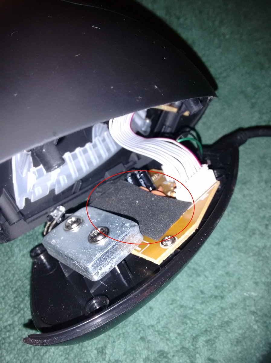

von Hans (Gast)
Die Lösung war einfach: Die Steckerleiste hat sich mehr und mehr gelöst.
Ich habe bei der Fehlersuche auch den Teppich gelöst. Nun wird Bewegung
kaum mehr erkannt. Nach welchem Muster muß der Teppich installiert
werden?
von Hans (Gast)
So, auch das ist jetzt gelöst - die Platine war nicht fest genug und die
Optik hatte Spiel.
