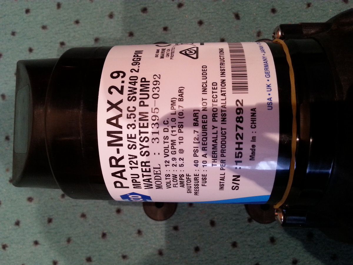

Hallo, nach langem sparen habe ich mir eineige teile für eine Sprühätzanlage geholt. Heute kam meine Jabsco Par-Max 2.9 12V/10A Pumpe 40psi vom Amazonas bekommen. http://www.amazon.de/gp/product/B0039HBH1M?psc=1&redirect=true&ref_=oh_aui_detailpage_o05_s00 da ich die Sprühätzanlage nur zum gravieren benutzen werde und leider nicht sehr viel Ahnung von Elektik habe wende ich mich an euch. Welches Netzteil brauche ich um diese Pumpe zu betreiben? Einerseits steht Artikel Text "12V/10A" hier ist aber wiederum von 4,4 A die Rede: https://www.jabscoshop.com/marine/pumps/pressurised-fresh-water-pumps/31395-0392-par-max-29-pressure-controlled-pump.htm Hier Ähnlich mit 4,4 A angegeben http://www.maschinen-werkzeug-shop.de/Jabsco-PAR-MAX-29-12-VoltFlojet-31295-0392Water-Pressure-Pumps Auf dem Sticker steht auch noch "10A Fuse requiered" was bedeutet das? Könnt Ihr mir 1-2 Netzteile vorschlagen? liebe Grüße Prymo

Wenn da 10A steht, sollten es eigentlich auch 10A sein. MÖGLICH ist es, dass 4,4A zum Betrieb reichen. Sicher ist das nicht. In allen Fällen: Ein 12V Schaltnetzteil von Ebay reicht sicher. Ein 12V PC-Netzteil auch, aber ohne Elektronikkenntnisse kann ich dir das nicht empfehlen. Einfache Variante wäre 4A Netzteil + 12V Bleiakku (Starterbatterie Auto/Motorrad/Roller). Das Netzteil nennt sich in dem Fall auch Bleiakku-Ladegerät. Akkus hat man manchmal rumfliegen und ein 12V Ladegerät haben viele Leute auch für Auto/Motorrad. Gruß, Sascha

Ja ja, sowas passiert halt, wenn selbst der Verkäufer keine Ahnung hat. In der Artikelbeschreibung steht "Typ 31395 40psi, 12V/10A Sicherung". Da hat er noch die Hälfte vergessen, denn auf dem Typenschild steht ja "FUSE: 10A REQUIRED NOT INCLUDED". Für mich heißt das, wenn du nicht willst, dass dir im Fehlerfall die Bude abfackelt, solltest du da eine 10A Sicherung davorbasteln. Vom Nennstrom im Betrieb steht da gar nichts. Wenn du sicher bist, dass es die Gleiche Pumpe wie aus den anderen Links ist, würde ich den 4.4A glauben. 10A Absicherung würde dazu auch ganz gut passen. Ob das NT dann im Anlauf vielleicht doch etwas mehr liefern muss, kann man schlecht sagen. Im Zweifel Messen und / oder darauf achten, dass das NT Kurzschlussfest ist.
Prymo O. schrieb: > Darf das ein es ein beliebiges Netzteil mit 12V sein? > also zb 12V 20A? Macht das was wenn die pumpe nur 4,5A oder 10A hat? > > > > Grüße Nein, das macht in der Regel nichts. Im Zweifel schonst du nur deinen Geldbeutel etwas, wenn du ein nicht zu arg überdimensioniertes NT kaufst. Wichtig ist nur, dass die Spannung stimmt und das NT mindestens den geforderten Strom liefern kann.

Stephan W. schrieb: > Vom Nennstrom im Betrieb steht da gar nichts. Klar steht der Nennstrom auf dem Typenschild: Erste Zeile "Volts", zweite Zeile "Flow", dritte Zeile "Amps". 5.2 A kommt mir durchaus passend vor.

Prymo O. schrieb: > Könnt Ihr mir 1-2 Netzteile vorschlagen? Schaltnetzteile sollten auf den Anlaufstrom von 10A ausgelegt sein http://www.ebay.de/itm/DC-12V-10A-120W-Netzteil-Schalter-Transformer-Spannungswandler-LED-Leuchten-/191295324751 http://www.ebay.de/itm/T2M-Netzteil-Powerbase-13-8V-0-20A-/321996017490 bei Trafonetzteilen reichen weniger http://www.ebay.de/itm/KNT-1000-DC-REGULATED-POWER-SUPPLY-MAAS-NETZTEIL-13-8-V-10-12-AMPERE-/301860256999 http://www.ebay.de/itm/Netzgerat-13-8-V-6-A-6-Ampere-HF-dicht-/201515465732
Schau doch was der Hersteller schreibt, http://www.xylemflowcontrol.com/marine-and-rv/water-pressure-systems/jabsco-water-pressure-systems/switched-pumps/31395-series-par-max-29.htm Betriebsstrom sind die 4 Ampere, absichern mit 10. Dein Netzteil sollte halt nicht gleich abschalten wenn beim Einschalten kurz ein hoeerer Strom gezogen wird, wie gross der ausfaellt k.A. Aber ob die Pumpe sich wirklich fuer saure Medien eignet?
