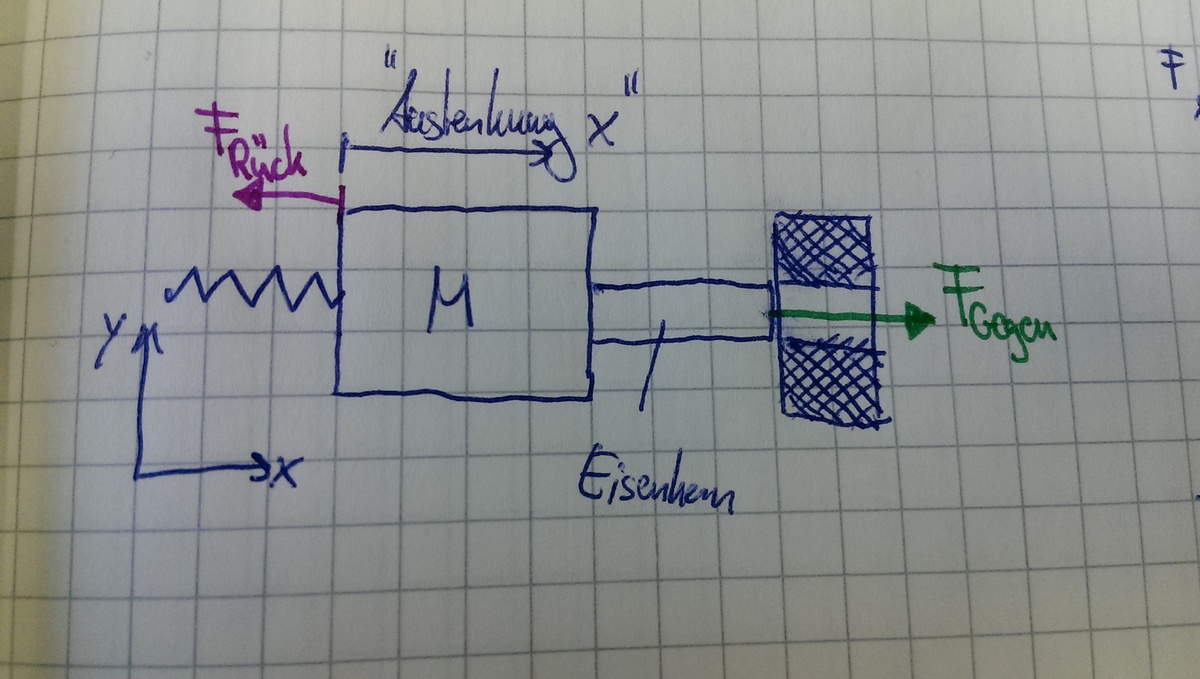

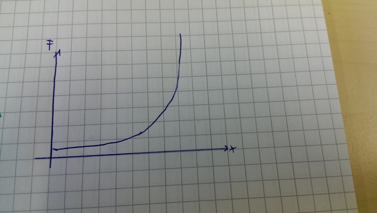

Hallo Liebes Forum, im Rahmen eines Projektes von mir, ersuche ich hier Rat.. Ich habe eine Masse, die mit einem Eisenkern, sowie einer Feder gespickt ist und die sich horizontal auf der X-Achse bewegen kann. Bei einer Auslenkung nach Rechts, würde die Feder durch ihre Rückstellkraft die Masse wieder in die Ausgangsposition ziehen, welches ich allerdings gerne mit Hilfe eines Magneten kompensieren möchte. Die Idee ist es, den Magneten so auszulegen, dass die Rückstellkraft der Feder (roter Pfeil) zu jedem Auslenkungspunkt x dahingehend kompensiert (grüner Pfeil) wird, dass die Masse quasi Kräftefrei (frei von der Rückstellkraft der Feder) hin und her bewegt werden könnte. Hättet ihr da eine Idee ob das überhaupt so klappen kann wie ich es mir vorstelle? Was würde ich dazu brauchen? Irgendwelche Regelungen? Im Anhang findet ihr Bilder wie ich es mir vorstellen würde.. Grüße Lauch

Hast du eine spezial Feder bei der die Auslebkubg nicht proportional zur Kraft ist ? Zum. gegt das aus Deinem Kraft-Weg Diagramm hervor Gruß JackFrost
Die Kraft Weg Kennlinie einer "normalen" Feder ist in erster Näherung eine Gerade mit der federkonstante als Steigung.
Also dem Magnetteil stehe ich mit Skepsis gegenüber. Da die Kraft zu regeln ohne diese Größe direkt messen zu können wird sehr schwer, da krass nichtlinear. Wenn du allerdings an der Masse einen Drucksensor anbringst kann das theoretisch was werden. Etwas einfacher wäre ein Linearmotor bzw. ein Elektromotor mit Zahnstange. Wofür soll das sein, Bastelarbeit aus Spaß oder gibts nen Zweck dafür? (Ist mir beides Recht)
Entschuldigt, natürlich soll der Verlauf linear sein! Das ist ein Teil eines Uniprojektes
Ist aber halt bei Magnetismus nicht der Fall, ist halt nun mal so, kann
man nun mal nicht ändern. Da muß halt irgendwo nen Sensor hin um dann
regelungstechnisch das magnetfeld so zu beeinflussen, daß das gewünsche
Ergebnis herauskommt.

Florian M. schrieb: > Bei einer > Auslenkung nach Rechts, würde die Feder durch ihre Rückstellkraft die > Masse wieder in die Ausgangsposition ziehen, welches ich allerdings > gerne mit Hilfe eines Magneten kompensieren möchte. Da wäre m.E. ein Druckluftzylinder wesentlich besser geeignet.
Joe G. schrieb: > Florian M. schrieb: >> Hättet ihr da eine Idee ob das überhaupt so klappen kann wie ich es mir >> vorstelle? > > Bevor mit Kanonen auf Spatzen geschossen wird, könnte man ja das > magnetische System im Arbeitspunkt linearisieren. Dazu gibt es unendlich > viel Literatur. Ich kann mit gutem Gewissen diese [1] Buch dazu > empfehlen. > > [1] http://www.springer.com/de/book/9783834809681 Vielen Dank, ich werde mir das Buch mal zu Gemüte ziehen.. uwe schrieb: > Ist aber halt bei Magnetismus nicht der Fall, ist halt nun mal so, kann > man nun mal nicht ändern. Da muß halt irgendwo nen Sensor hin um dann > regelungstechnisch das magnetfeld so zu beeinflussen, daß das gewünsche > Ergebnis herauskommt. Habe ich auch gesehen..wobei man die Kennlinie anscheinend mit der Ankerform einstellen kann. Um eine Regelung werde ich wohl nicht drumherum kommen oder? Harald W. schrieb: > Da wäre m.E. ein Druckluftzylinder wesentlich besser geeignet. Der wäre allerdings auch ziemlich groß oder? Im Endeffekt muss mein System relativ klein sein, da ich eine Auslenkung von 15 mm habe und eine Steifigkeit von 1,5 N/mm. Ich würde gerne, dass wenn ich die ausgelenkte Masse loslasse, sie in dieser Position verharrt, da ja die Rückstellkraft ( zu der Position der Auslenkung) kompensiert wird..
Florian M. schrieb: > Um eine Regelung werde ich wohl nicht drumherum kommen oder? Nein. Siehe Erneshaws Theorem. Florian M. schrieb: > Ich würde gerne, dass wenn ich die ausgelenkte Masse loslasse, sie in > dieser Position verharrt Und woran erkennt Deine Regelung, ob die Gegenkraft von der Feder oder von Deinem Finger kommt? => Die Regelung wird immer gegen den Versuch, die Masse zu bewegen, arbeiten. Schaltest Du die Regelung bei Berührung ab, klatscht die Masse einfach gegen die Federaufhängung.
Timm T. schrieb: > Florian M. schrieb: >> Um eine Regelung werde ich wohl nicht drumherum kommen oder? > > Nein. Siehe Erneshaws Theorem. > > Florian M. schrieb: >> Ich würde gerne, dass wenn ich die ausgelenkte Masse loslasse, sie in >> dieser Position verharrt > > Und woran erkennt Deine Regelung, ob die Gegenkraft von der Feder oder > von Deinem Finger kommt? => Die Regelung wird immer gegen den Versuch, > die Masse zu bewegen, arbeiten. Schaltest Du die Regelung bei Berührung > ab, klatscht die Masse einfach gegen die Federaufhängung. Ich kenne meine Auslenkung und meine Federsteifigket. Daraus lässt sich über die Formel der Federkraft eine lineare Kraft-Weg-Kennlinie ableiten, die es zu kompensieren gilt, indem ich diese Kennlinie (invers) nachbilde.. Die Frage ist, ob das mit einem (Hub-)Magneten möglich ist.
Florian M. schrieb: > Daraus lässt sich > über die Formel der Federkraft eine lineare Kraft-Weg-Kennlinie > ableiten, die es zu kompensieren gilt, indem ich diese Kennlinie > (invers) nachbilde.. Vergiß es. Du kannst auch einen Bleistift auf die Spitze stellen. Theoretisch. Sobald sich eine kleine Abweichung in den beiden Kennlinien ergibt, klatscht die Masse auf die eine oder andere Seite. Instabiles System. Das ist der Unterschied zwischen Theorie und Praxis.
Timm T. schrieb: > Florian M. schrieb: >> Daraus lässt sich >> über die Formel der Federkraft eine lineare Kraft-Weg-Kennlinie >> ableiten, die es zu kompensieren gilt, indem ich diese Kennlinie >> (invers) nachbilde.. > > Vergiß es. Du kannst auch einen Bleistift auf die Spitze stellen. > Theoretisch. > > Sobald sich eine kleine Abweichung in den beiden Kennlinien ergibt, > klatscht die Masse auf die eine oder andere Seite. Instabiles System. > > Das ist der Unterschied zwischen Theorie und Praxis. Ist da wirklich so wenig Toleranz? Kann man da die Abweichung nicht mit einer Regelung abfangen? Schade...somit wäre das Konzept mit dem Magneten für mich leider uninteressant.
Florian M. schrieb: > Kann man da die Abweichung nicht mit > einer Regelung abfangen? Die Regelung kann nicht zwischen einer Störung in der Kennlinie und einem äußeren Einfluß durch Deine Hand unterscheiden. Man kann instabile System schon stabilisieren, siehe inverses Pendel, Segway, "Hoverboard", Quadrokopter. Dazu gibts auch genug "Uniprojekte", speziell das inverse Pendel ist ein beliebtes Problem der Regelungstechnik. Die regeln aber aller auf einen stabilen Zustand. Das System müßte eine erhebliche Intelligenz haben, um die Berührung zu erkennen, bei Berührung den Einfluß der Hand von der Federkraft oder des Magneten zu unterscheiden, die Magnetkraft entsprechend nachregeln und bei Nichtberühren die Masse an Position zu halten ohne zu driften. *) Erschütterung, Wärmedehnung, Materialermüdung, Materialschwankungen (ungleiche Dicke des Federdrahtes)
