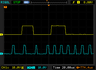

Ich benutze einen Arduino Uno, um 2 32-bit Shift-Register anzusteuern.
Die Register sind jeweils verkettet.
Als Code verwende ich:
void setOutputs(unsigned long firstValue, unsigned long secondValue){
  digitalWrite(OE, LOW); //Disable Outputs to prevent flicker
  for ( unsigned long i=0; i<32; i++){
    digitalWrite(DATA, bitRead(firstValue,i));  //Select postion to Read and set state
    digitalWrite(CLK, HIGH);  // Set Clock Pin High,
    digitalWrite(CLK,LOW);   // Set Clock Pin Low
    digitalWrite(DATA, bitRead(secondValue,i));  //Select postion to Read and set state
  digitalWrite(OE, HIGH); //Enable Outputs
Es werden jeweils zwei 32-bit Variablen übergeben. In meinem Versuch
genau zweimal der selbe inhalt.
Auf der Suche nach der Ursache eines anderen Problems (Flackern) stiess
ich auf folgendes Phänomen
Beim shiften der 2ten 32-bit Variable, scheint die Clock schneller zu
laufen,Siehe Screenshot, in der mitte ist genau der Wechsel von Variable
1 auf 2 zu sehen.
Das es mit der ungenauikeit des Quarz zutun hat bezweifle ich, weil die
einzelnen HIGH/LOW jeweils genau gleich sind. Und das bei x Durchläufen
so war.
Auch der Code ist ja exakt der selbe.
Hat jemand irgendeine Idee warum/was da passiert?

Letztlich hast du da eine in software gelöste SPI.
Mit dem Arduino Framework bist du ja nicht direkt auf der Hardware,
sondern arbeitest auf einer Art "Abstraction Layer" der dir dann sowas
wie digitalWrite() anbietet.
In dem Ardu-Framwork laufen im Hintergrund permanent irgendwelche Dinge
ab, die man nicht unmittelbar sieht. Z.B. gibt es z.B. einen Systick
basierend auf einem der Hardwaretimer, der dir mittels Interrupt immer
mal dazwischen funkt und z.B. deine digitalWrite() oder andere
unterbricht. Das führt dann zu "jitternden" Ausführungszeiten.
Letztlich müsste man um sicher zu gehen auch bei shiftOut() in den
Quellcode der Bibliothek schauen.
Der springende Punkt sind solche Formulierungen
in den Arduino References (https://www.arduino.cc/en/Reference/ShiftOut)
"This is a software implementation; see also the SPI library, which
provides a hardware implementation that is faster but works only on
specific pins. "

Ich benutze ja nicht die ShiftOut libaray, weil diese nur 8 bit
unterstützt, es ist ja mit digitalWrite gelöst.
Die SPI kann ich ja nicht nutzen,weil die Pins belegt sind...

Du siehst doch das digitalWrite unglaublich lange braucht um mal so ein
Portbit zu setzen. Rechne das mal in Prozesssorzyklen aus.
Der fährt erst drei mal mit dem Fahrad um den Block bis der Pin gesetzt
wird.
Großes Rätsel was der im Hintergrund tut und vieleicht resultiert daraus

Also nur so zur info, die dauer des Clock high ist 6us!!!!
Laut IC-Spezifkation muss Data vor Clock anstehen, dazwischen sind vlt
2-3us wie man erkennen kann.
Kann ich herausfinden was im Hintergrund passiert?

Erstmal kannst du das digitalWrite() gegen einen direkten Portzugriff
tauschen und die Auseinanderprökelei der jeweils 32 Bit mit bitRead(y,i)
von der Aussendung trennen. Damit hast du schon mal Rechenzeit für
Bitprökelei von der eigentlichen Aussendung getrennt. Striktes Einhalten
von EVA kann in solchen Fällen schon mal zur Übersichtlichkeit
beitragen...

Oder miss doch mal aus, wie auf dem Scope eine reine Sequenz aus
  digitalWrite(CLK,HIGH);
aussieht.

void digitalWrite(uint8_t pin, uint8_t val)
  uint8_t timer = digitalPinToTimer(pin);
  uint8_t bit = digitalPinToBitMask(pin);
  uint8_t port = digitalPinToPort(pin);
  volatile uint8_t *out;
  if (port == NOT_A_PIN) return;
  // If the pin that support PWM output, we need to turn it off
  // before doing a digital write.
  if (timer != NOT_ON_TIMER) turnOffPWM(timer);
  out = portOutputRegister(port);
  uint8_t oldSREG = SREG;
  cli();
  if (val == LOW) {
    *out &= ~bit;
  } else {
22
    *out |= bit;
23
24
25
  SREG = oldSREG;
26
Die Sourcen dazu liegen unter:
$PATH\Arduino\hardware\arduino\avr\cores\arduino\
Und wie viele Clock Cycles sind das bei 16Mhz und wie wiele Befehle
arbeitet die MCU währenddessen ab ?
Dafür das Du direkt hintereinander sagst mache Pin High, mache Pin Low
grenzen 6us an kompletter Arbeitsverweigerung.
Ja, indem Du den generierten ASM Code anschaust.

Ich habe heute eine Messung gemacht
32 x CLOCK High/Low mit digitalWrite dauert 495  macht ca 1ms bei
2x32bit
danach
32 x CLOCK High/Low mit PORTE |= _BV(PE4) dauert es gerade mal 5us !!!
Werde heute meinen Code umbauen und dann nochmals testen. Ich glaube
damit ist auch das ursprüngliche Problem erledigt, ich hatte Probleme
das beim neu setzen der Werte in den 2 Registern die Anzeige kurz
flackerte, liegt wohl abere daran das ja die Outputs in diesem fall für
mehr als eine Millisekunde ausgeschaltet sind.
